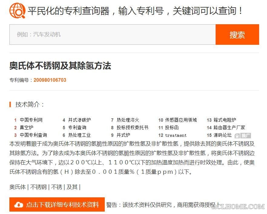

请问不锈钢除氢处理标准,或不锈钢氢含量的标准有没有?

从这个地方找到的
http://www.aptchina.com/zhuanli/5027606/

难道还没个标准?
