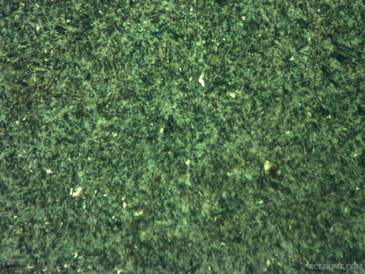

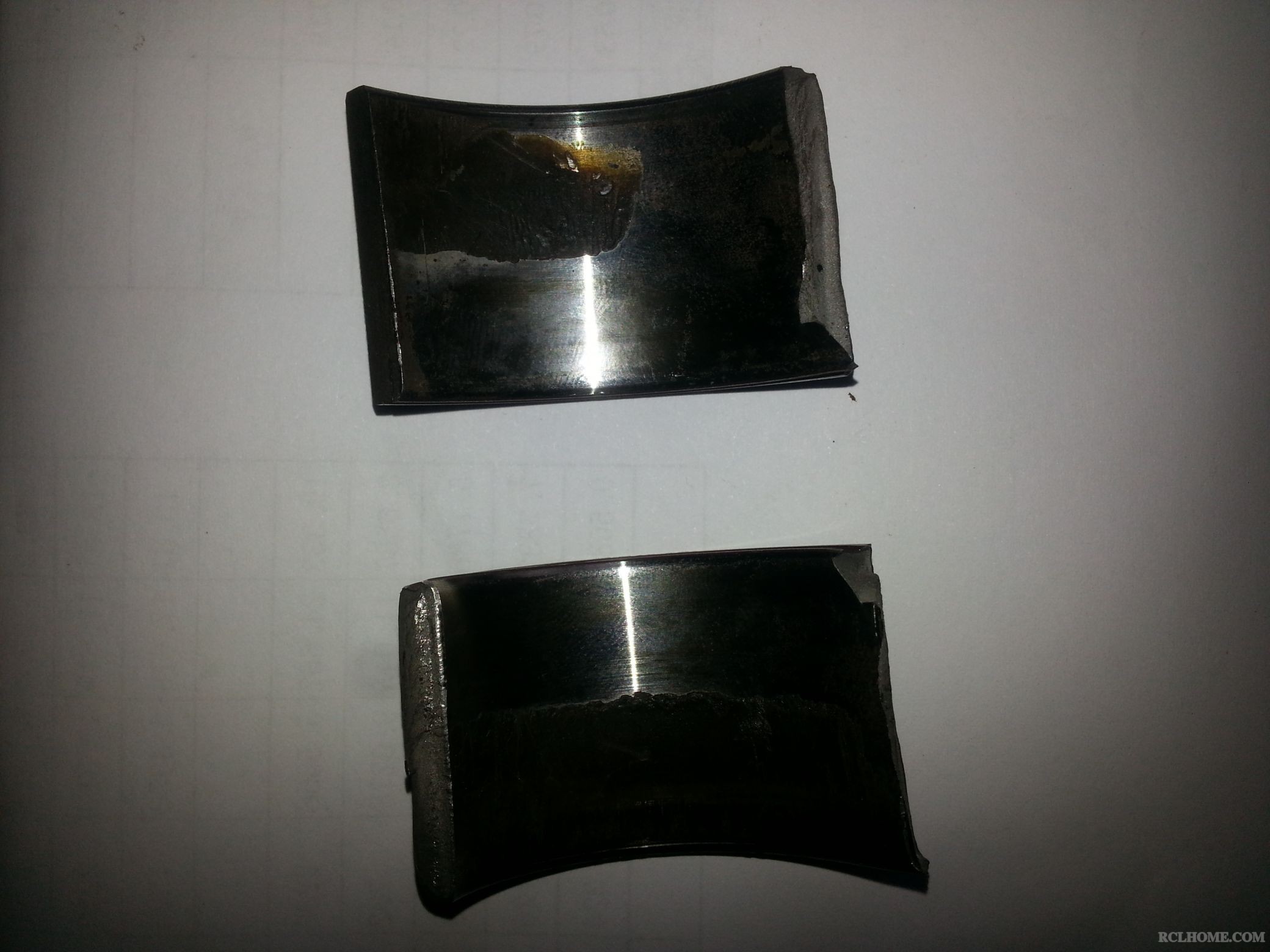

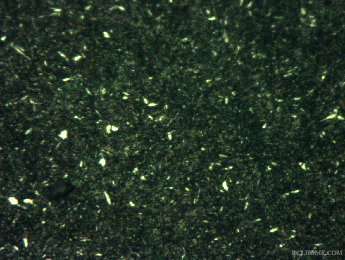

60Si2Mn支撑套,淬火及回火后的金相组织。其中有出现使用过程断裂的组织及常规组织。

材料:60Si2Mn
硬度:44-46HRC     一:断裂样件                                                                                                                                           断裂件.jpg
二:常规正常使用件

一:断裂件金相组织
断裂件金相
断裂件金相
二:常规件金相组织

这种断裂首先需要排除是不是由于材料缺陷,如夹杂物之类造成的
发表于 2016-5-23 09:36:59 | 显示全部楼层
应该单独把断口拍几张。我感觉断口属于脆性断口,可能是表面有缺陷,使用中受力瞬间断裂;也有可能是硬度偏高,脆性太大,使用中受力出现脆性断裂。
发表于 2016-5-23 09:37:26 | 显示全部楼层
先把裂纹源找到,然后再分析一下裂纹源。
