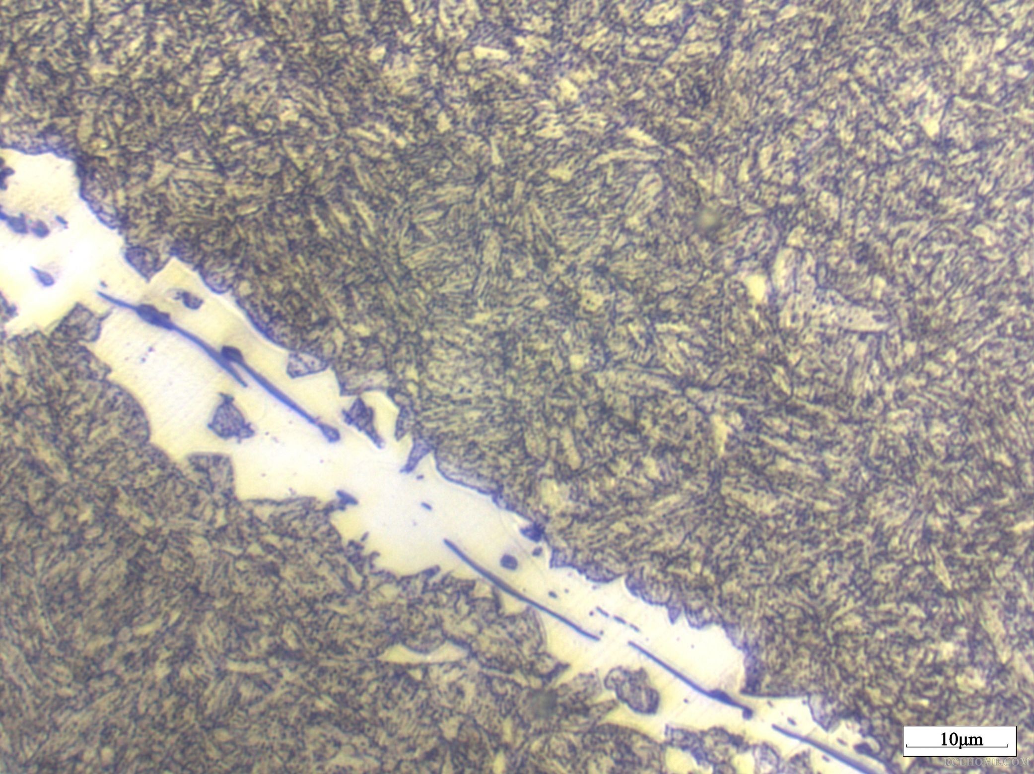

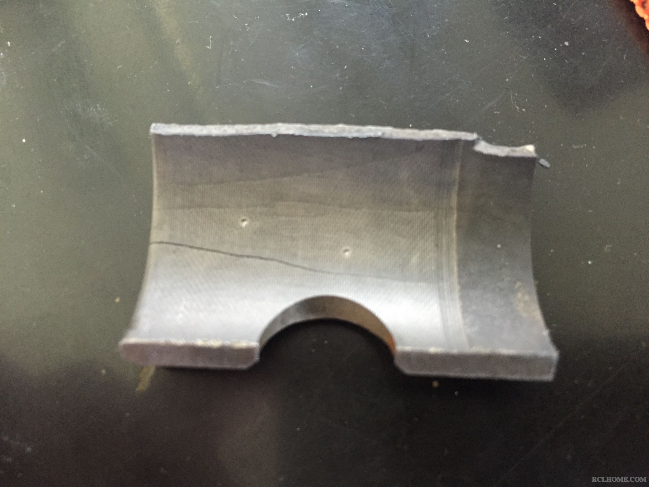

单位有一拉杆产品,材料45钢,尺寸为内经28MM 壁厚4MM,长600MM,一端焊接法兰盘。要求调质HRC25-30,工艺为780℃加热保温 20MIN ,入水6秒出水空冷,近期发现钢管内壁出现裂纹,法兰盘附近无裂纹,裂纹集中在无法兰盘一端。观察金相后发现严重带状组织,请问这种裂纹是否为带状组织引起?为何裂纹处金相无铁素体带状痕迹?铁素体带中黑色细长物是否为杂质夹杂?附上照片,请各位专家鉴定。
裂纹在端口

这难道是鬼线?

发表于 2016-5-23 09:08:35 | 显示全部楼层
资料上说是P夹杂造成的。

发表于 2016-5-24 09:02:08 | 显示全部楼层
有铁素体的照片能给个小点倍数的照片看看吗?就是想看看全貌

发表于 2016-5-24 10:33:54 来自手机 | 显示全部楼层
不像是铁素体。

发表于 2016-5-26 14:23:09 | 显示全部楼层
这个白色的条带到底是什麽东东?

发表于 2016-6-15 11:07:24 | 显示全部楼层
Francois 发表于 2016-5-26 14:23
这个白色的条带到底是什麽东东?
在白线上打下显微硬度看看,100x下看看

发表于 2017-7-17 14:30:54 | 显示全部楼层
鬼带的可能性很大,中间是硫化物!

发表于 2017-7-17 19:24:39 | 显示全部楼层
这种薄壁长筒状工件淬火时应内表面冷却不良,很容易从内表面形成淬火裂纹。
