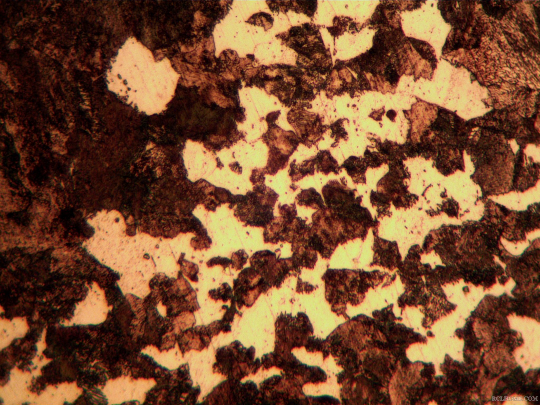

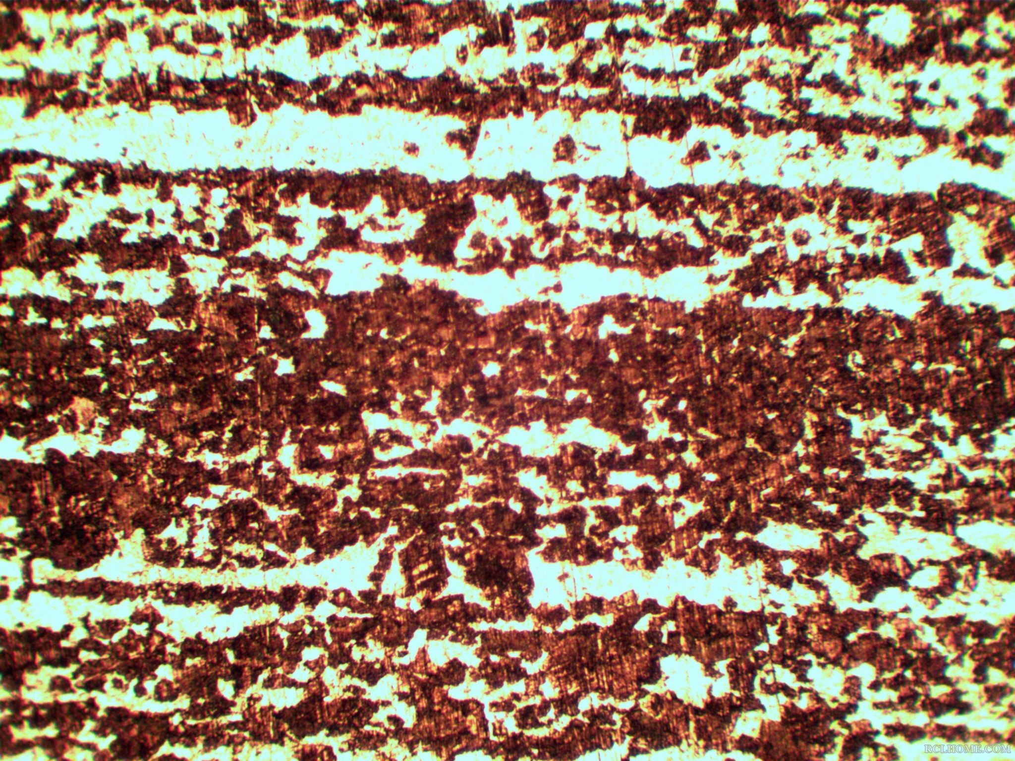

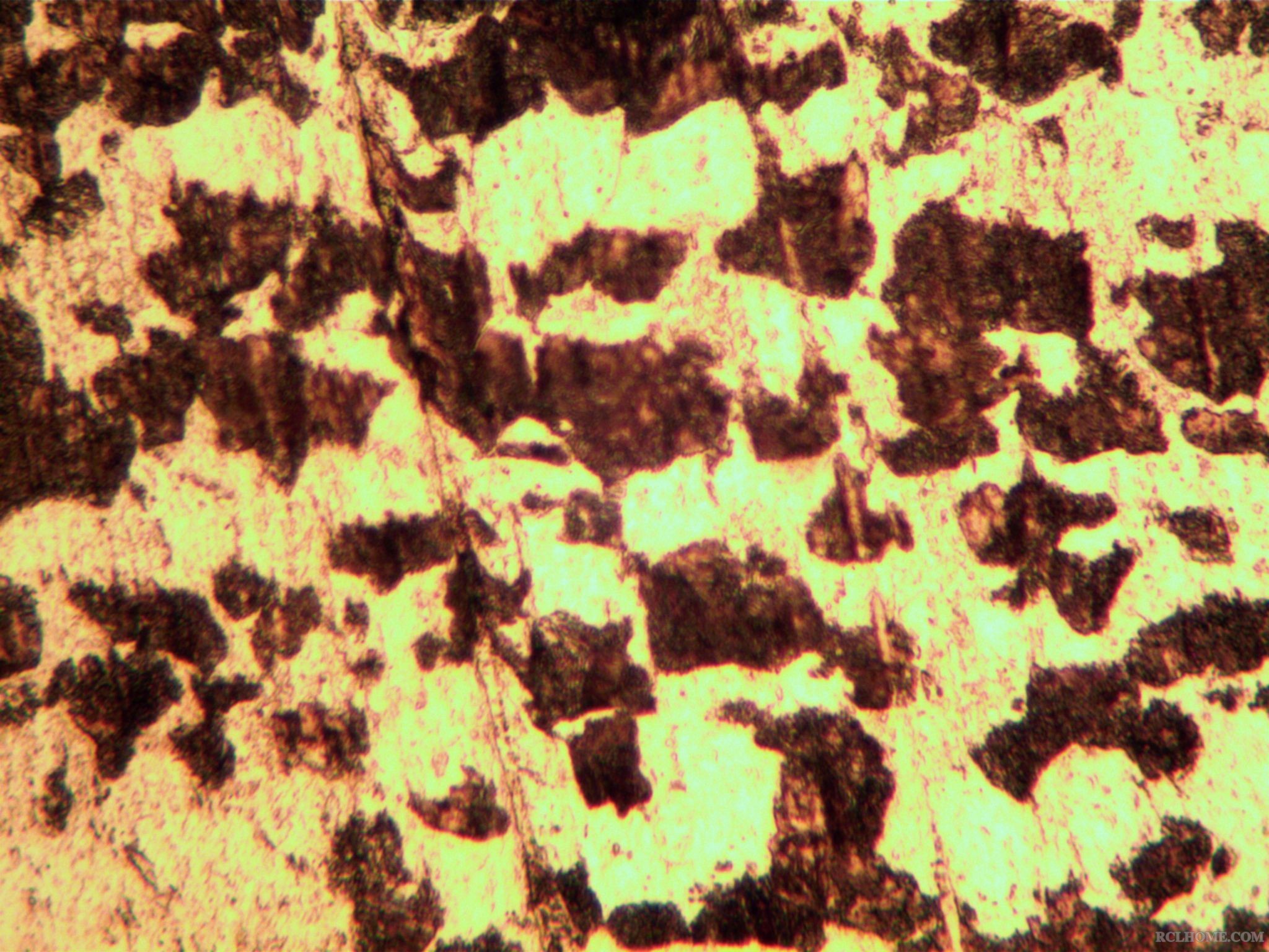

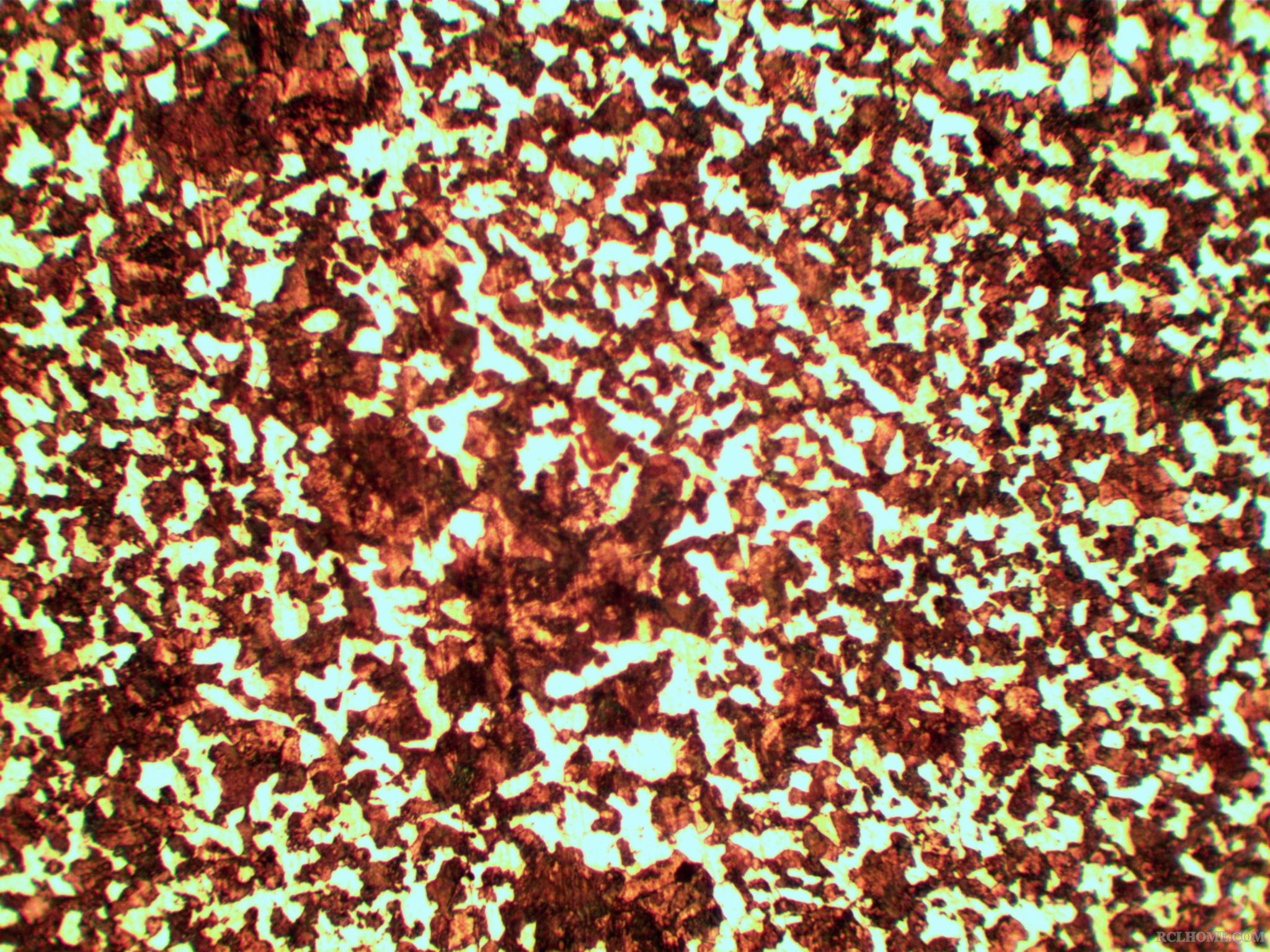

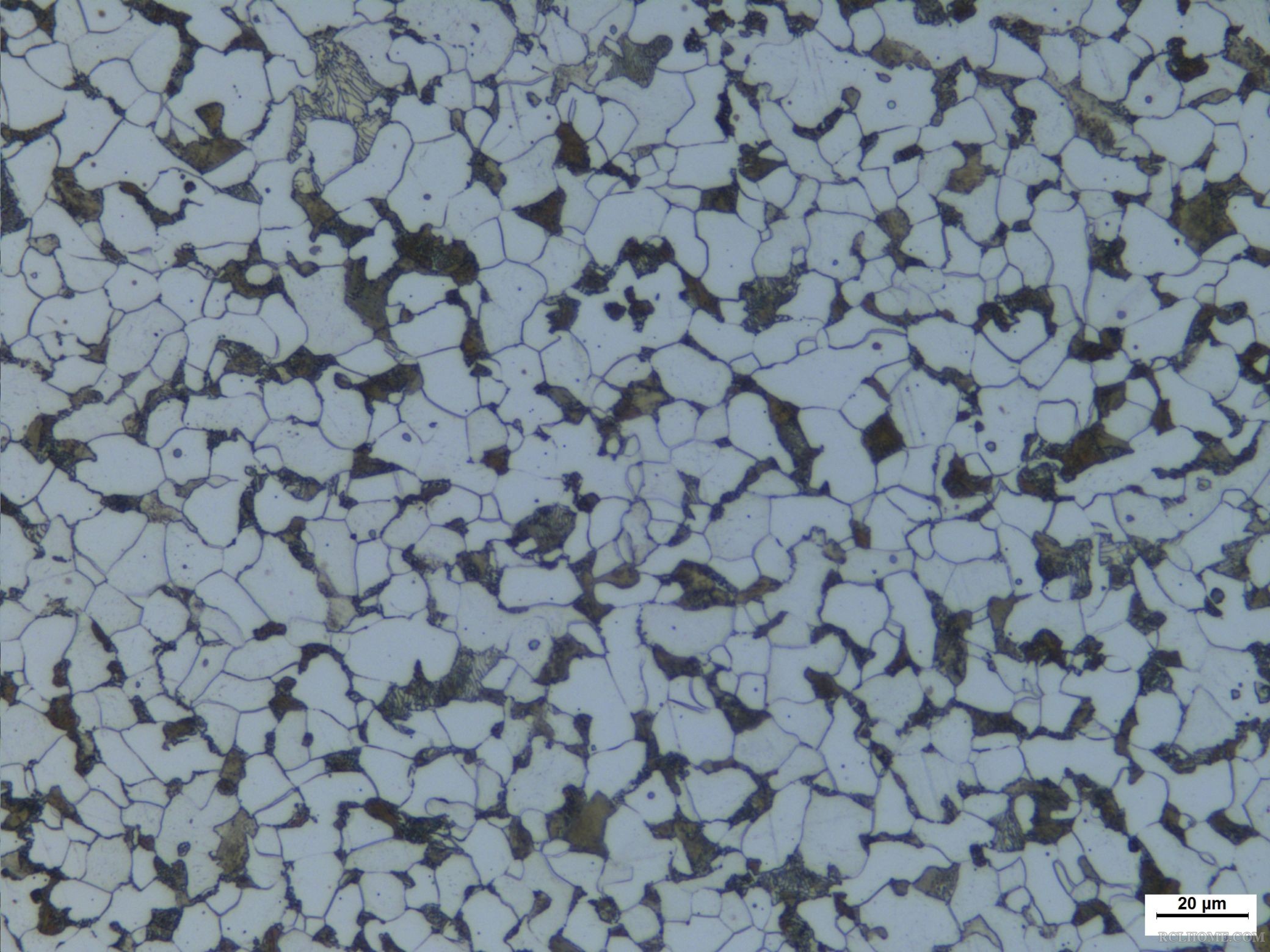

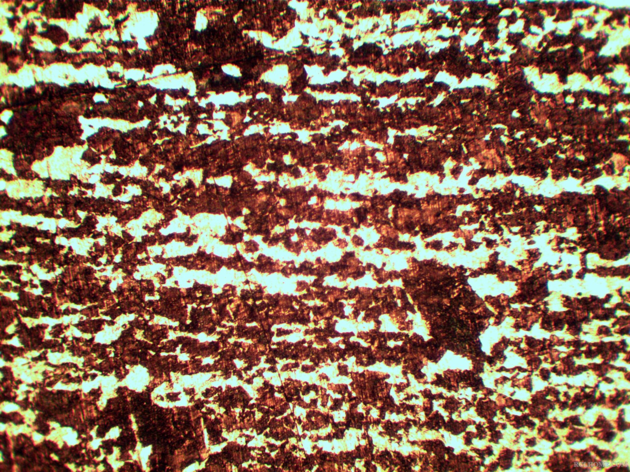

各位老师,学生呈上一组35CrMo正火的金相,专家们来评一评有什么不足之处
100X横向
100X横向
100X横向
100X横向
400X横向
400X横向
100X纵向
100X纵向
100X纵向
100X纵向
400X纵向
400X纵向

发表于 2016-5-23 09:27:17 | 显示全部楼层
均匀性差,带状严重!

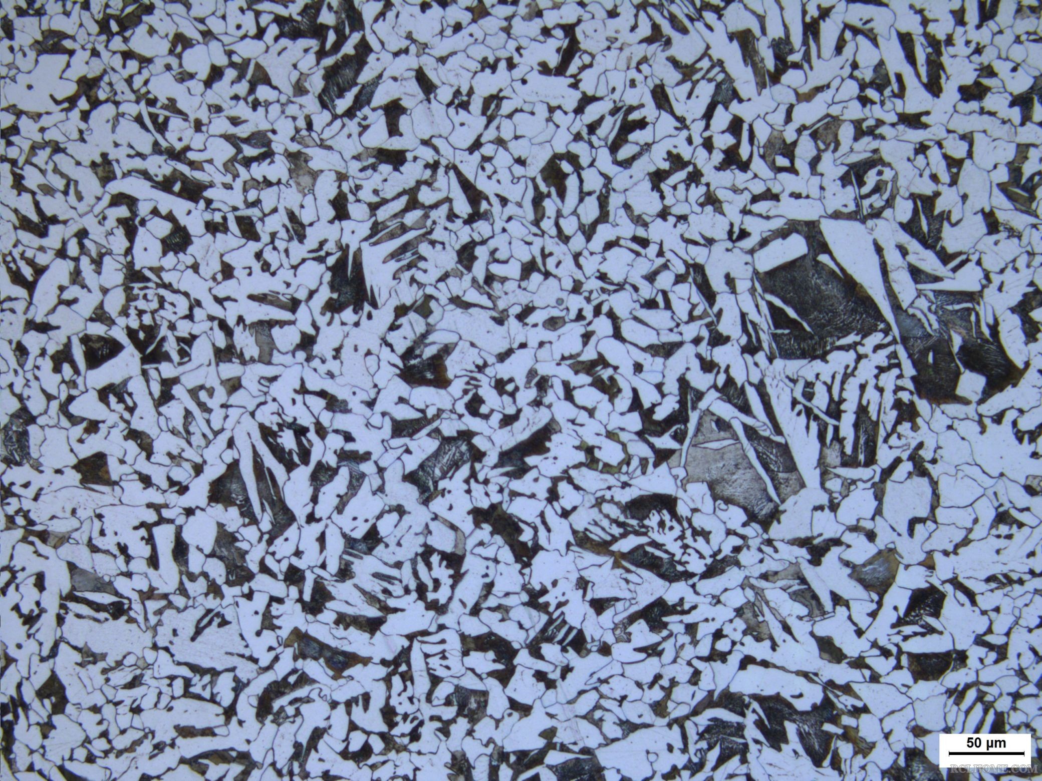

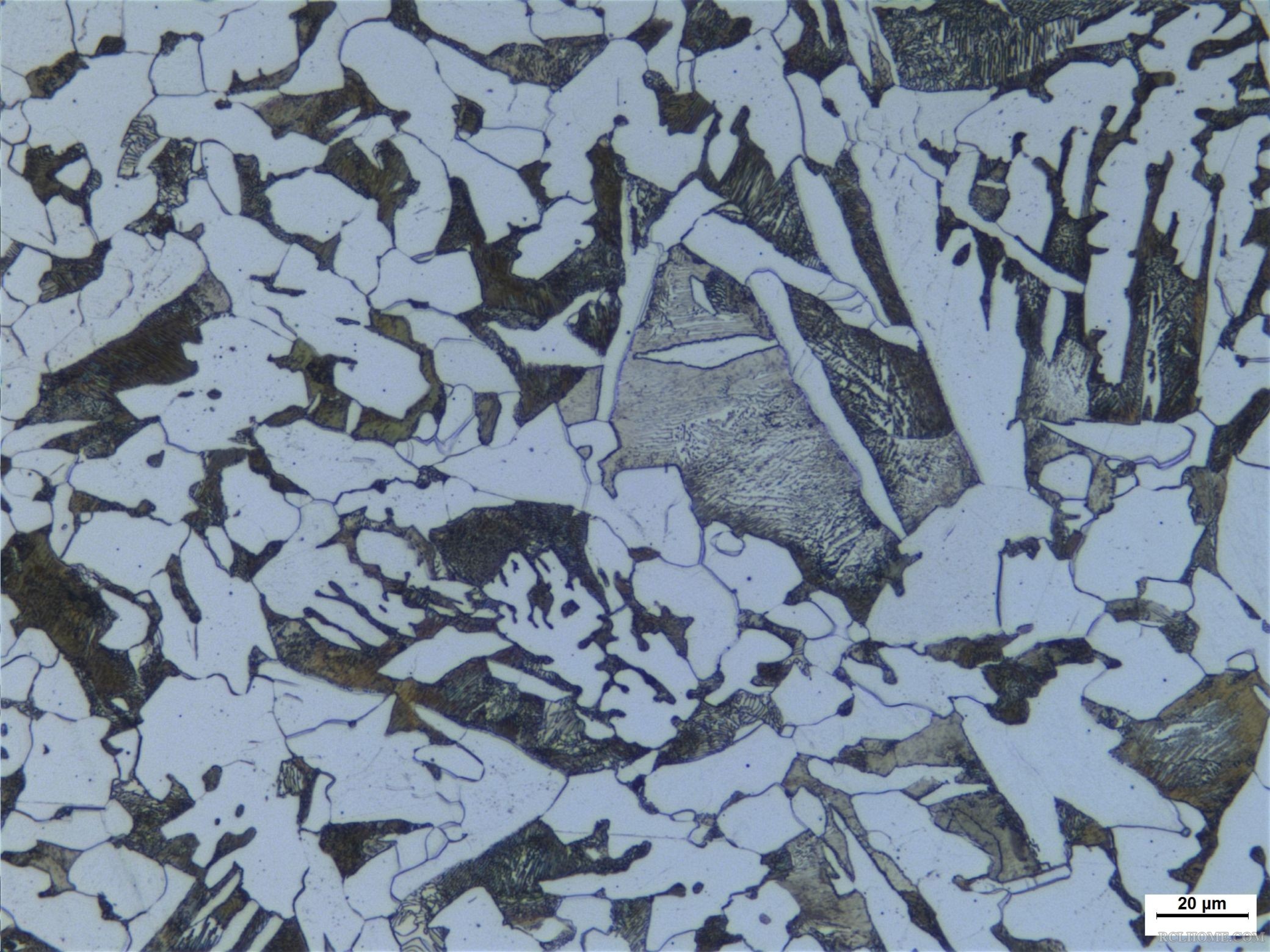

发表于 2016-5-23 09:31:05 | 显示全部楼层
材料:S25C
正火前组织
正火后组织

 楼主| 发表于 2016-5-23 19:36:59 | 显示全部楼层
清淡 发表于 2016-5-23 09:31
材料:S25C
正火前组织
是锻件吗,局部混晶是正火没做好吗
发表于 2016-5-24 09:02:59 | 显示全部楼层
清淡 发表于 2016-5-23 09:27
均匀性差,带状严重!
           不仅带状,混晶也比较明显。
