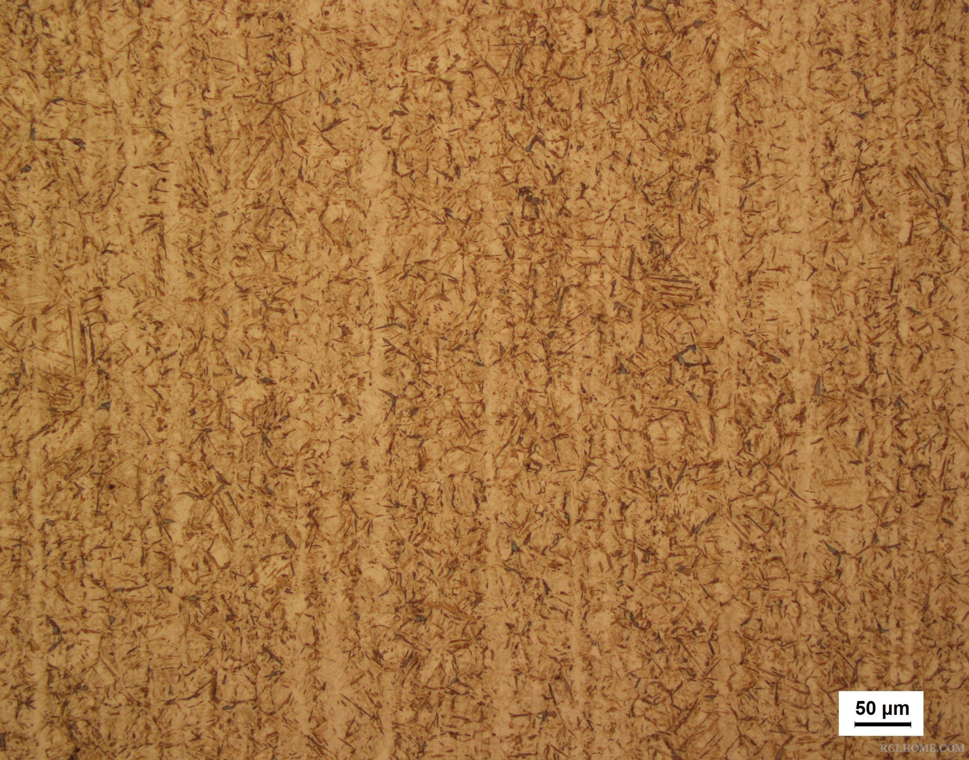

55Cr3奥氏体化后空冷60S后水淬组织:

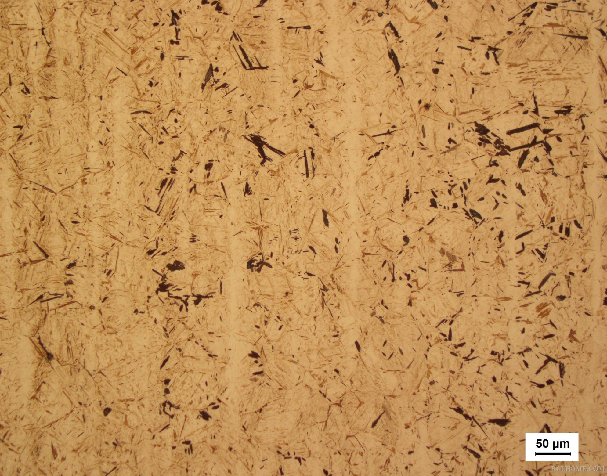

55Cr3奥氏体化后空后空冷120S后水淬组织:
Cr含量不到百分之一,但是稳定奥氏体的作用可见。之前我停留30s 、60s奥氏体根本不分解,直到我空气中停留120s才有分解。而且我的样品很小,5*5mm的样,样品都完全变黑了,淬出来依然OK。

           这些竹叶状东西是贝氏体吗?

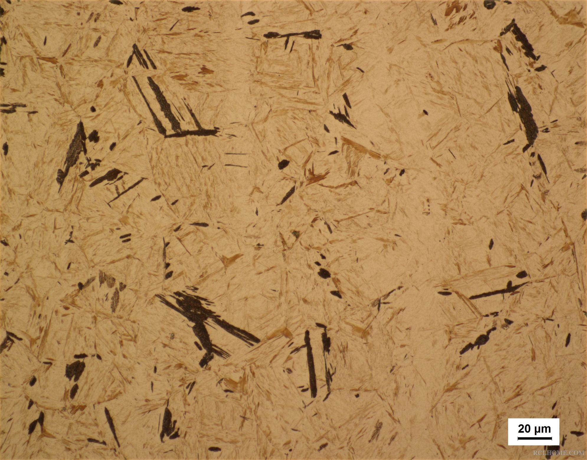

发表于 2016-5-25 10:28:27 | 显示全部楼层
          这些大片黑色东西又是什么玩意儿

 楼主| 发表于 2016-5-25 10:41:43 | 显示全部楼层
搬运工 发表于 2016-5-25 10:12
你是说60Si2Mn淬透性不如55Cr3的材料 ,是吧?
我觉得60Si2Mn的奥氏体稳定性肯定比不上55Cr3。
 楼主| 发表于 2016-5-25 10:43:16 | 显示全部楼层
hongqk 发表于 2016-5-25 10:23
55Cr3的淬火温度是多高?
之前好像900度左右吧。后来提高了到900多,具体记不清了。主要是有个热成型的过程,奥氏体不能在热成型过程中分解,所以奥氏体的稳定性要好。
 楼主| 发表于 2016-5-25 10:44:28 | 显示全部楼层
孤鸿踏雪 发表于 2016-5-25 10:27
这些竹叶状东西是贝氏体吗?
这个我想说不是,但是具体是不是我说了也不算。上次年会上不是争辩过吗?现在我都不管它是不是下贝了。
 楼主| 发表于 2016-5-25 10:44:44 | 显示全部楼层
孤鸿踏雪 发表于 2016-5-25 10:28
这些大片黑色东西又是什么玩意儿
我认为是T。

 楼主| 发表于 2016-5-25 11:17:51 | 显示全部楼层
孤鸿踏雪 发表于 2016-5-25 10:56
看其形态,倒像是内部夹渣
杨工看哪个链接了吗?我问大家第一感觉是什么,就是猜到可能有人会认为是夹杂,但是实际上不是。

发表于 2016-5-26 09:37:49 | 显示全部楼层
黑色组织,从形态和颜色看,是下贝氏体更为合理。马氏体转变温度低,被自回火的可能性不大,屈氏体没有这种固定的形态,一般在沿晶界形成,马氏体是典型的竹叶形态,当然由于位向的不同也可能是直条或者杆状的。所以综合颜色和形态,下贝氏体更有可能。

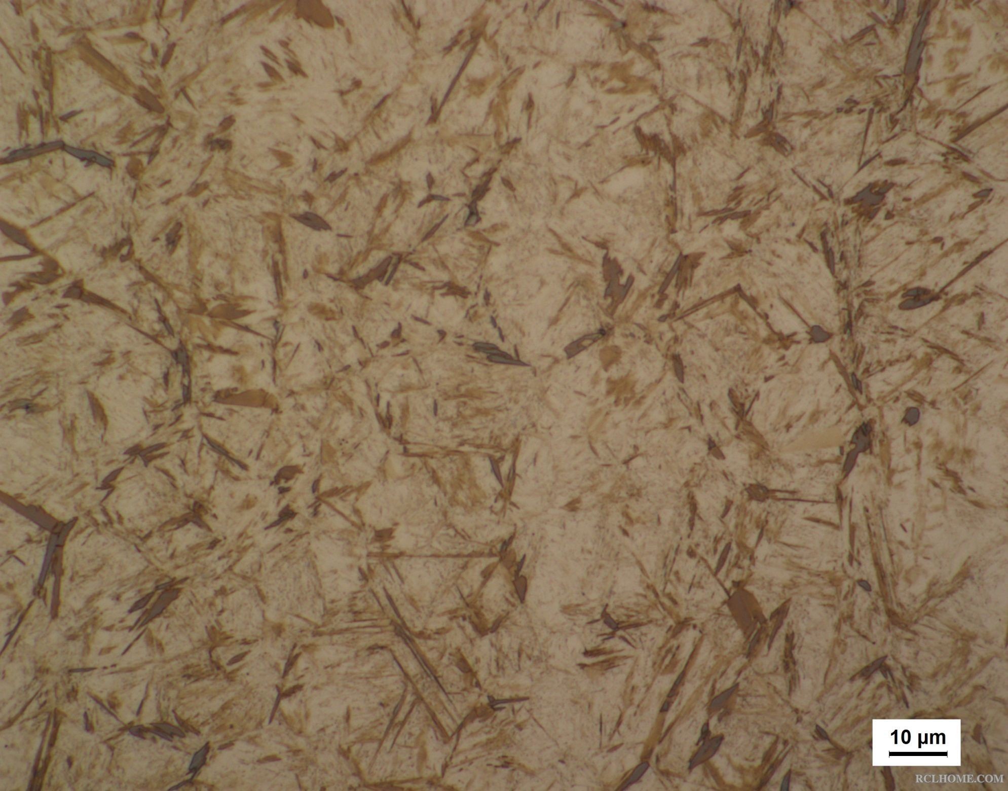

 楼主| 发表于 2016-5-26 10:19:19 | 显示全部楼层
Francois 发表于 2016-5-25 11:18
我感觉淡黑色的竹叶状的组织是形态不同的马氏体。
你说的是这张吗?我一直都认为这是马氏体。
 楼主| 发表于 2016-5-26 10:20:32 | 显示全部楼层
Kiyogear 发表于 2016-5-25 11:30
应该是贝氏体,但不应该是下贝;说他是托氏体也有点牵强,形态有差异。但他们的形成温度接近,被自回火了, ...

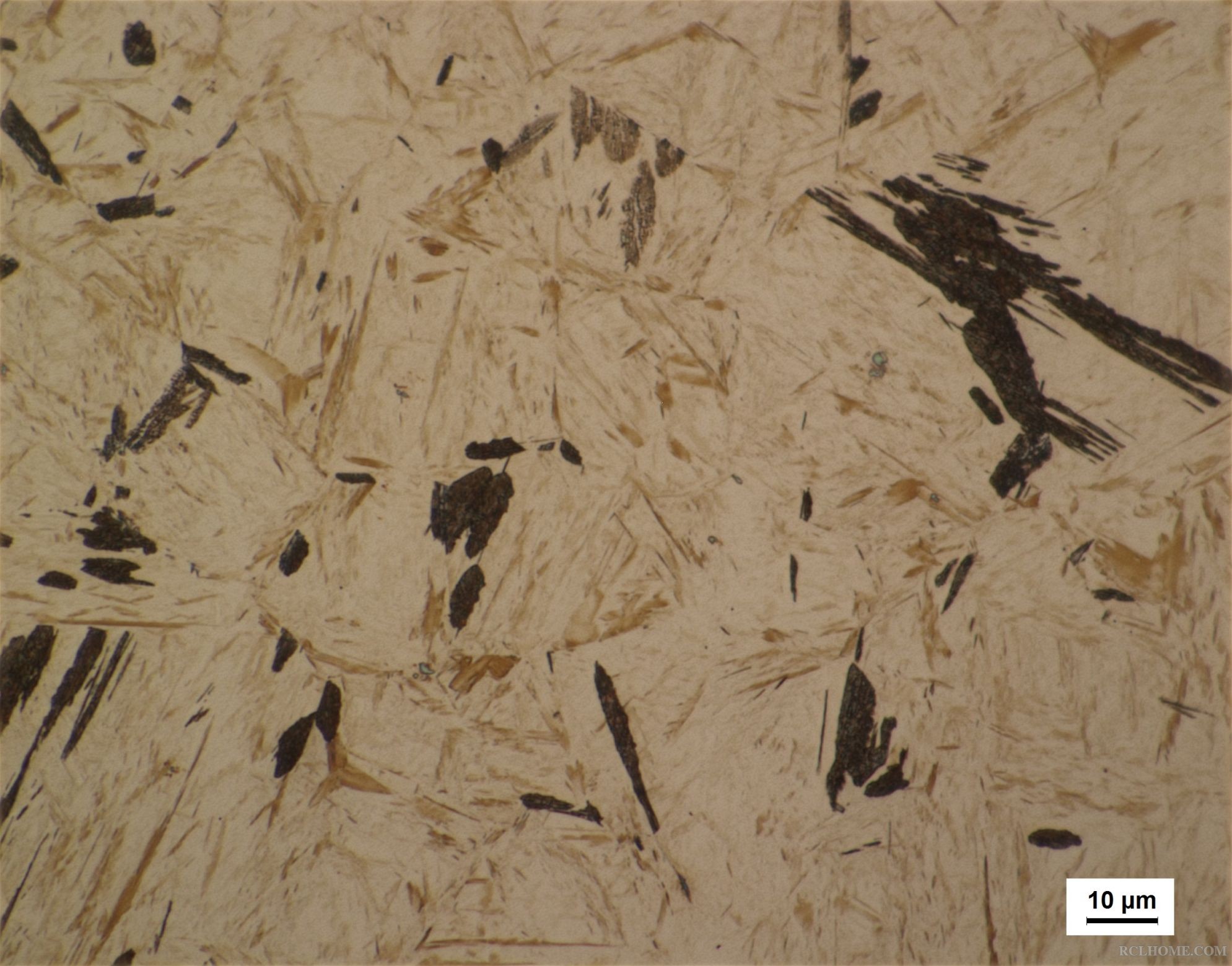

你说的是这张黑色的不是托氏体吗?
 楼主| 发表于 2016-5-26 10:23:02 | 显示全部楼层
daswang 发表于 2016-5-26 09:37
黑色组织,从形态和颜色看,是下贝氏体更为合理。马氏体转变温度低,被自回火的可能性不大,屈氏体没有这种 ...
不知道朋友说的是前面一组还是后面一组图片?后面一组黑色的是托氏体,这个应该没什么问题。

发表于 2016-5-26 14:34:41 | 显示全部楼层
转发一组图片。
清淡 + 10 很给力!
 楼主| 发表于 2016-5-26 14:44:15 | 显示全部楼层
上贝?

发表于 2016-5-26 15:02:16 | 显示全部楼层
是的,我感觉是马氏体

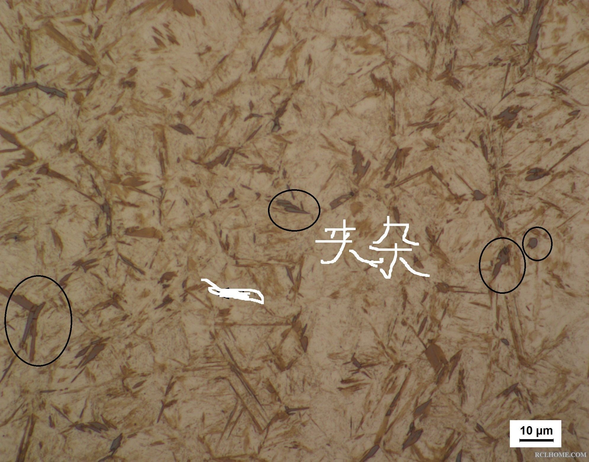

发表于 2016-5-26 15:20:54 | 显示全部楼层
图中标圈内的物质是夹杂物吗?如果不是,那是什麽组织呢?

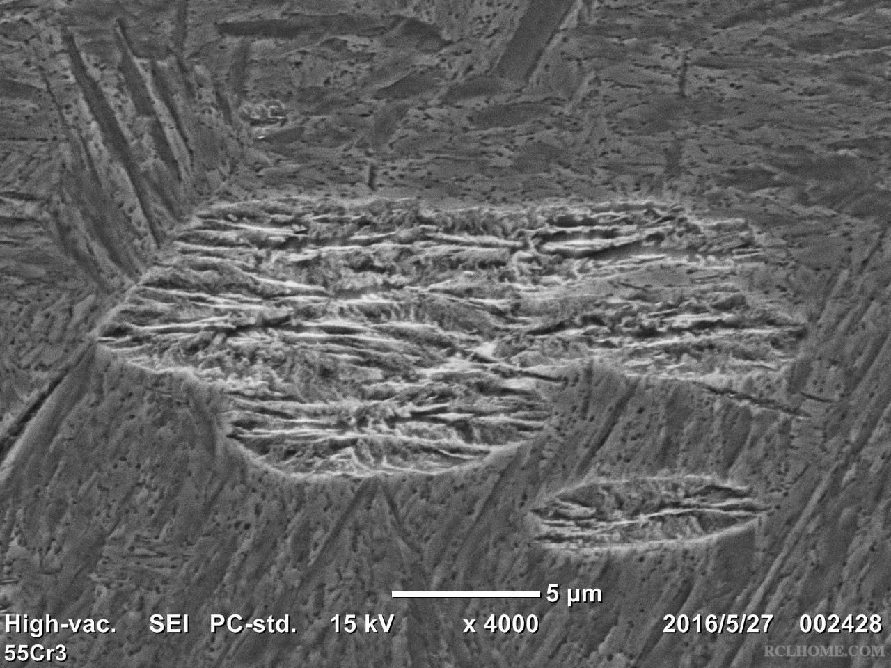

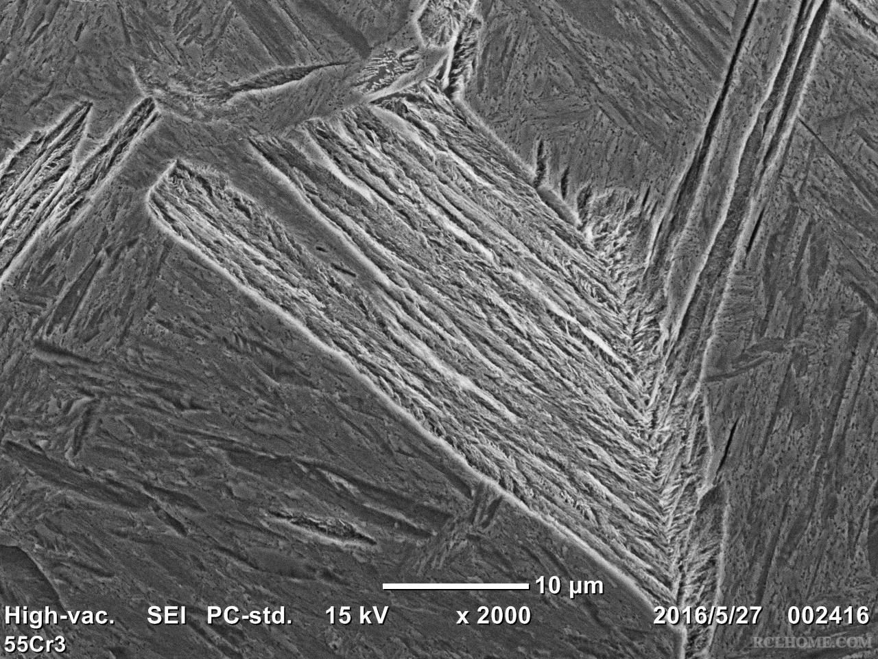

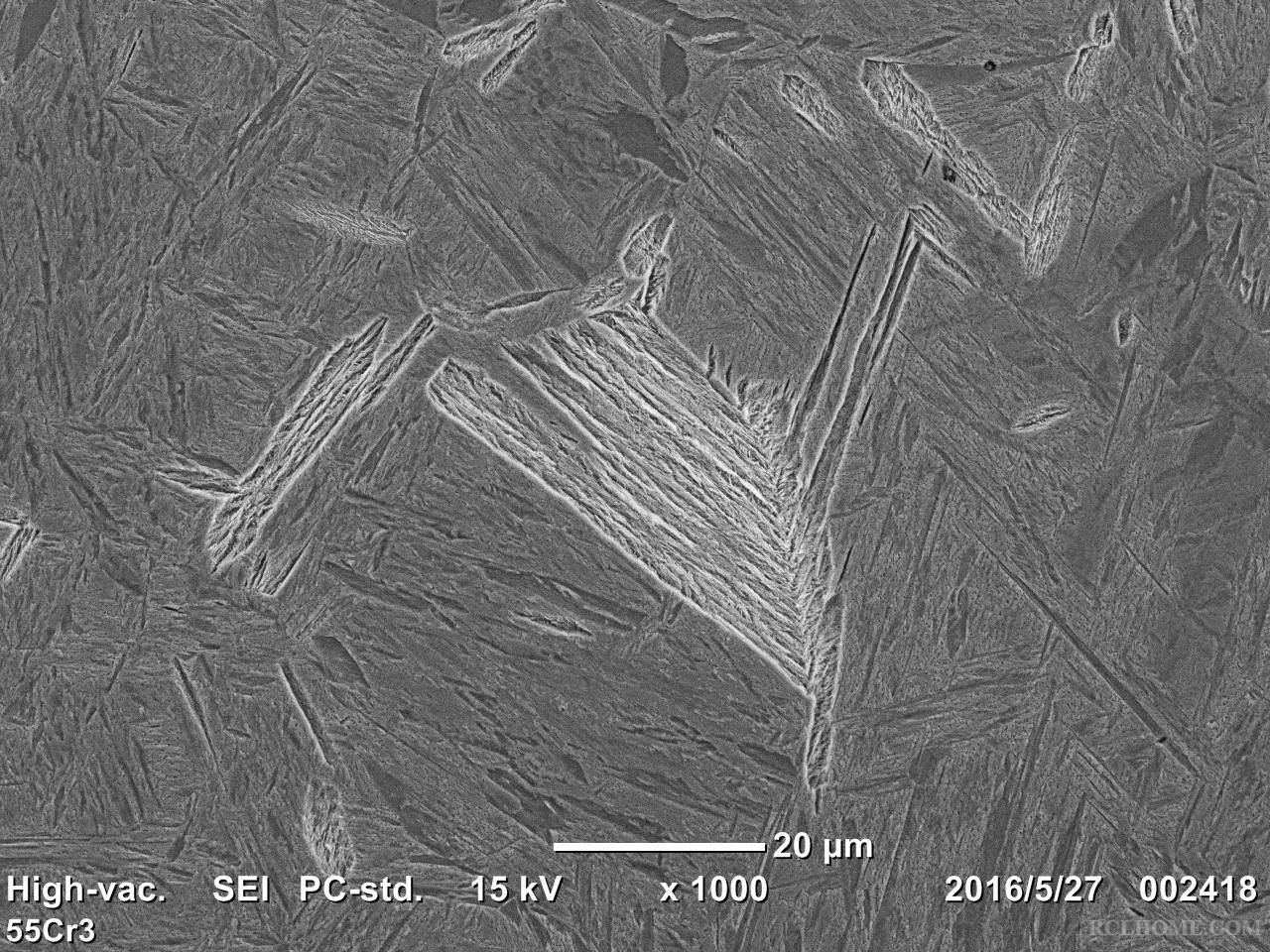

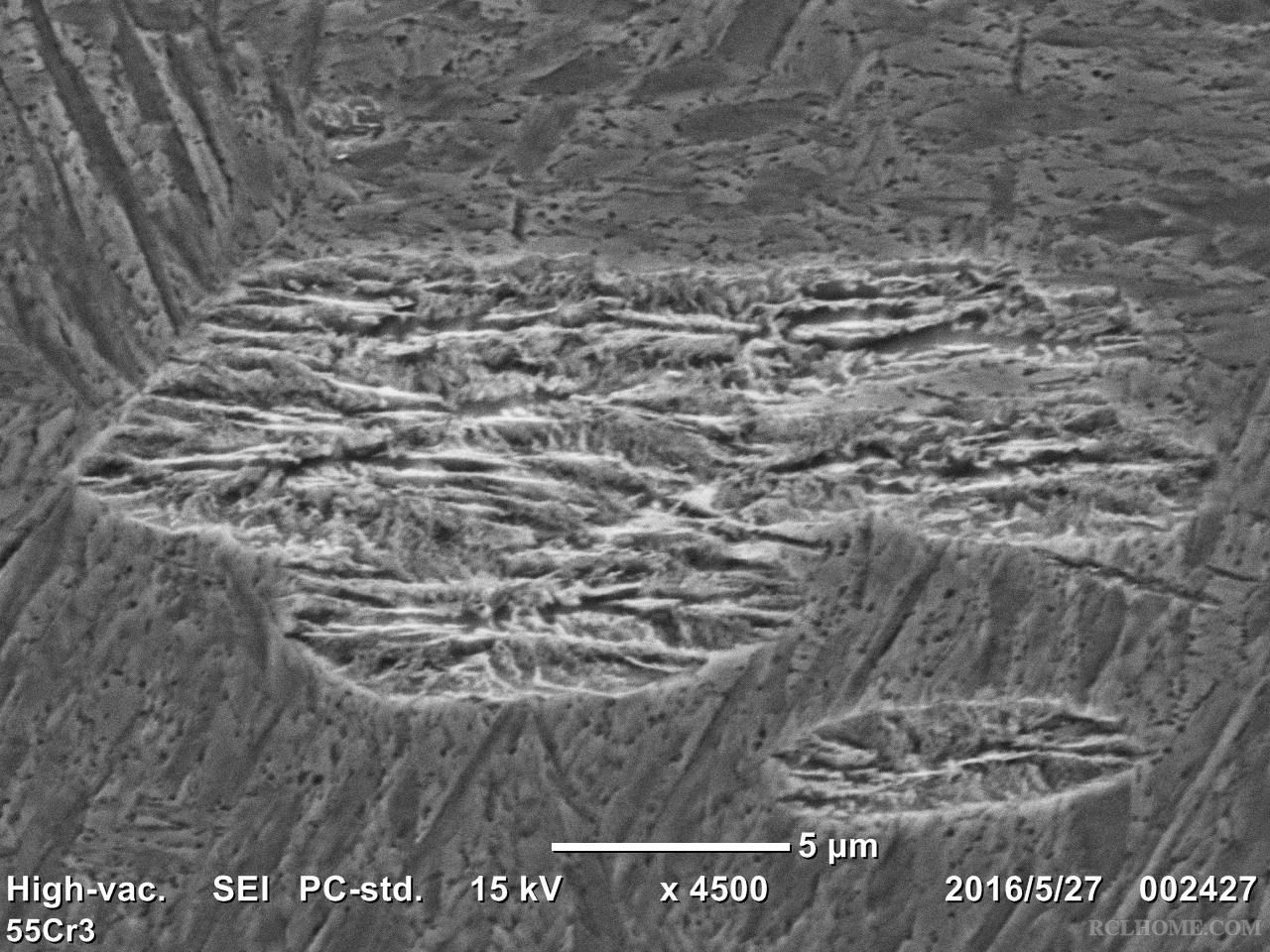

 楼主| 发表于 2016-5-27 09:58:39 | 显示全部楼层
我特意对黑色组织做了SEM,看形态绝对不是T。有的很有上贝的特征,但是有的我不确定。
下面组织很有上贝特征:
但是下面一组我不确定:
或许没有羽毛特征,但是还是叫上贝吧。这些组织有很明显的碳扩散现象,这些至少证明淬火时有问题了,关于中间产物。我以后还是谨慎回复吧!以免误导大家。
