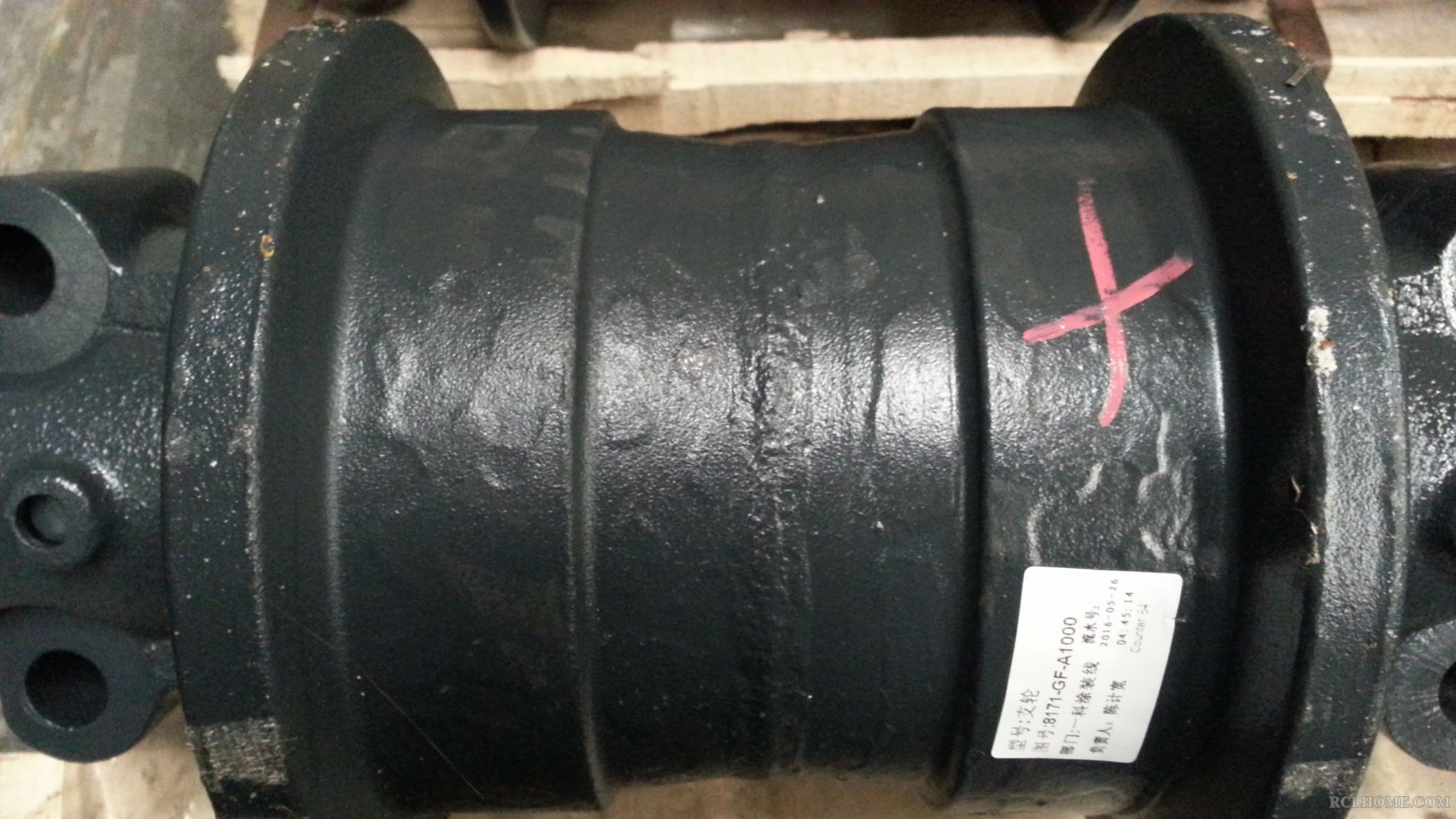

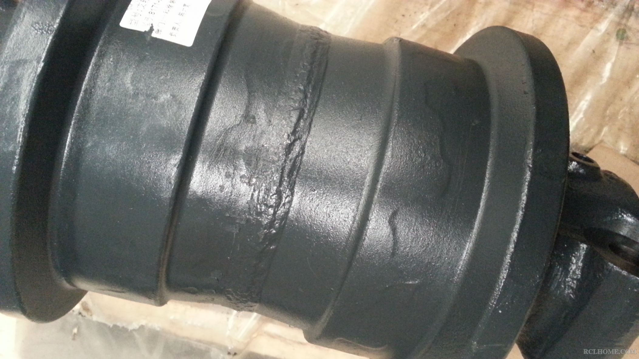

请各位老师帮忙分析一下产生原因
表面不平
表面不平
表面不平
表面不平

还是介绍一下情况 吧,什么状态?

铸造还是锻造的?进行过热处理嘛?

哪里买的这样的产品,连最基本的机加工工序都要省。
发表于 2016-5-28 16:38:19 | 显示全部楼层
仅仅从外观上看,都是同类型产品中我见过的最水货的产品。

挖掘机支重轮?
发表于 2016-5-28 20:39:03 | 显示全部楼层
铸造+焊接的

估计跟铸造工序有关,砂型的质量有关。

该轮体锻造后,粗车,然后热处理,精加工,装配,涂装,该轮体是经过上述工序后的成品,过程中未发现,涂装后发现此问题,请各位老师帮忙分析一下产生的原因

这应该是外包的,铸件当锻件,外表面又没有经过车削加工。中间是焊接联接,焊道还在。
发表于 2016-5-30 17:08:08 | 显示全部楼层
喷漆没喷好

不是喷漆的原因

喷漆前处理有酸洗吗?

经过剖切发现是轮体表面不平造成的,究竟是锻造还是热处理造成的,请老师们分析一下

你在9楼说到支重轮轮体经过有粗加工、精加工,哪些部位有过机加工,哪些部位未进行过机加工呢?

轮体全部部位经过加工,热处理后金相分析晶粒度0级,板条状马氏体
