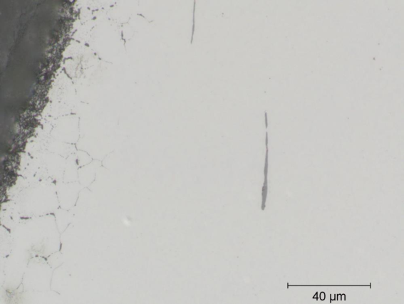

材料:8620。900度渗碳8小时20分,强渗1.0碳势,扩散0.85碳势,降温830直接火,做试验要求40000次,做到16318次断裂,对断裂部位检查,渗碳层硬度60.5HRC,心部35,有效层深1.17(513HV0.5).金相检测渗碳层表面有较深的内氧化。 8620内氧化.bmp

各位帮忙分析下原因。
疑问:这么短的渗碳时间会出现0.04深度的内氧化?什么原因?求解。

 楼主| 发表于 2016-5-30 11:07:13 | 显示全部楼层
是,有夹杂。

发表于 2016-5-30 11:40:53 | 显示全部楼层
除了内氧化,还有硫化物 夹杂
发表于 2016-5-30 12:14:26 | 显示全部楼层
检测一下这材料晶粒度。
 楼主| 发表于 2016-5-30 13:21:56 | 显示全部楼层
cnszgong 发表于 2016-5-30 12:14
检测一下这材料晶粒度。
实物不在公司,在老美那。

发表于 2016-5-30 20:47:44 | 显示全部楼层
内氧化这么深,零件是怎么出厂的呢?
这种层深技术要求一般不会大于0.02mm,

发表于 2016-5-30 21:34:11 来自手机 | 显示全部楼层
楼主的图片是放大多少倍的?
 楼主| 发表于 2016-5-31 14:13:54 | 显示全部楼层
心沐长风 发表于 2016-5-30 21:34
楼主的图片是放大多少倍的?
放大倍数不知,是电镜做的,老美网上发来的。

发表于 2016-6-1 15:57:13 | 显示全部楼层
里面那一条灰色的是硫化物夹杂吗?

发表于 2016-6-1 20:56:29 | 显示全部楼层
不会吧,看着明显是金相啊
 楼主| 发表于 2016-6-1 20:59:57 | 显示全部楼层
海天一色 发表于 2016-6-1 20:56
不会吧,看着明显是金相啊
主要是我不懂洋文,翻译解释说是电镜做的。

发表于 2016-6-2 09:20:44 | 显示全部楼层
秦时明月 发表于 2016-6-2 08:40
抽样检查8件,7件寿命已达40000次,就这一件16318次失效,失效件内氧化在一楼,我没有办法证明就这一件, ...
你没有办法解释你的系统是正常的,这个最可怕
如果一炉都有问题拿还好解释点
你这里最好的解释
1.原材料有问题
2.刚好那个零件所在的位置有问题
 楼主| 发表于 2016-6-2 10:30:08 | 显示全部楼层
如果一炉都有问题拿还好解释点
这个产品是个老产品,为了降成本,客户把材料换成了8620,同一工件共在同一设备连续做了5炉,其它4炉装炉量在400件以上,出问题的这一炉只装了53件,5炉产品客户从装炉、渗碳、检验全过程跟踪,每炉我们抽一件检都在0.02mm以内,客户在现场每炉抽一件封样带回美国检也都在0.02mm以内,试验件是从装53件这一炉抽的,从余下的51件随机抽8件做寿命试验,余下的7件寿命试验做完又全部解剖检查,也在0.02mm以内,你说的以上两点解释也是我们和客户分析原因时提到的。

发表于 2016-6-3 07:43:50 | 显示全部楼层
答复客户嘛
1.零件每盘都抽检,客户在现场,证明没造假。
2.为什么单件出现这样的问题,主要原因怀疑原材料上。具体要件寄回来分析。
对策嘛
1.原材料源头管控,分析、抽检。
不知道管不管用

发表于 2016-6-4 07:27:42 | 显示全部楼层
看你的工艺是多用炉加工的,升温和均温阶段富化气未开(其实升温阶段富化气是不开),甲醇或者氮气流量不够,导致气氛中含氧过多。也有可能是设备密封性差。建议升温阶段甲醇和氮气流量大一些。作为措施,也可以进行强力抛丸。

这个帖子时间很久了,不知道楼主后来有没有发现根本原因。
以我的看法,不大可能出现这样的情况,氧的沿晶扩散速度是极慢的,40um的内氧化难以想象。我估计是局部切削量不够吧,毛坯面没车干净,或者这个是齿根位置。
楼主看了其他面吗?都有那么深的IGO?

发表于 2016-12-30 08:14:18 | 显示全部楼层
心沐长风 发表于 2016-12-29 18:16
请问,你们的多用炉在升均温阶段,富化气都是一直开着的吗?
我的回答有些问题,升温阶段是不通富化气的,我的意思甲醇和氮气可以开的多一些。换气次数大一点。如果还不能够解决,建议最后做强力抛丸处理。也可以提高淬火油的冷却速度来减轻。
