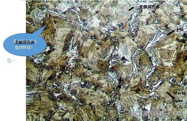

20*钢渗碳淬火+低温回火,心部组织很奇葩
发表于 2016-5-30 18:58:56 | 显示全部楼层 |阅读模式
         如题,工艺不详

发表于 2016-5-31 08:38:09 | 显示全部楼层
看方向不像是魏氏体呀,400倍的吗

发表于 2016-5-31 13:47:58 | 显示全部楼层
我认为是上贝氏体

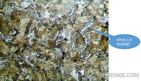

 楼主| 发表于 2016-5-31 14:19:18 | 显示全部楼层
Francois 发表于 2016-5-31 13:47
我认为是上贝氏体
         老孤眼拙,我看到既有上贝,也有魏氏组织。
 楼主| 发表于 2016-5-31 14:20:29 | 显示全部楼层
能否把图片下载后,把您看到的魏氏组织标识出来,在传上来?
 楼主| 发表于 2016-5-31 14:25:16 | 显示全部楼层
        这个上贝(羽毛状)特征明显

发表于 2016-5-31 15:16:09 | 显示全部楼层
孤鸿踏雪 发表于 2016-5-31 14:25
这个上贝(羽毛状)特征明显
我同意孤鸿踏雪的判断。
签到天数: 262 天
946
3824
3824
发表于 2016-5-31 15:17:12 | 显示全部楼层
这个上贝(羽毛状)特征明显
但看不出铁素体魏氏,能否标明?

发表于 2016-5-31 15:38:47 | 显示全部楼层
这个试样做的好,推断只能是魏氏体,

 楼主| 发表于 2016-5-31 16:20:36 | 显示全部楼层
Francois 发表于 2016-5-31 15:17
但看不出铁素体魏氏,能否标明?
         先看看魏氏组织的特征描述,再对照一下主题照片,看看老孤标识的地方是否是魏氏组织
 楼主| 发表于 2016-5-31 16:23:55 | 显示全部楼层
daswang 发表于 2016-5-31 15:38
这个试样做的好,推断只能是魏氏体,
          请你把魏氏组织标识出来
 楼主| 发表于 2016-5-31 16:24:32 | 显示全部楼层
这个试样做的好,推断只能是魏氏体,
          劳烦你把魏氏组织给标识出来
发表于 2016-5-31 16:26:36 | 显示全部楼层
 楼主| 发表于 2016-5-31 16:30:39 | 显示全部楼层
           是不符合?还是压根儿就没有魏氏组织?

发表于 2016-5-31 18:34:04 | 显示全部楼层
这是沿着晶界分布,应该是在工件表面更多。这应该是过烧了。不是贝氏体,贝氏体是沿着晶内发展。
发表于 2016-5-31 18:40:25 | 显示全部楼层
孤哥:你们的金相做的不赖呀!延晶析出的铁素体。  20#钢淬透性能低,心部出现铁素体非常正常。
  针状的铁素体应该叫魏氏组织吧?

发表于 2016-5-31 20:00:10 | 显示全部楼层
老孤:仔细查看你的图片,同时也查阅图谱,还真的找不到魏氏体,综合分析你是渗碳淬火。心部冷却速度慢,更容易沿晶界形成铁素体,部分形成上贝氏体。图上没有看到真正的魏氏体,魏氏体的形成条件是过热并且晶粒粗大。这个条件并不符合。

发表于 2016-5-31 20:38:14 来自手机 | 显示全部楼层
这个上贝(羽毛状)特征明显
杨工,我倒是觉得您标出的是魏氏体,而不是上贝氏体。

发表于 2016-6-1 05:48:39 来自手机 | 显示全部楼层
应该是上贝

 楼主| 发表于 2016-6-1 09:09:39 | 显示全部楼层
双溪六石sky 发表于 2016-5-31 18:34
这是沿着晶界分布,应该是在工件表面更多。这应该是过烧了。不是贝氏体,贝氏体是沿着晶内发展。 ...
           不是贝氏体?那是啥子玩意儿?

发表于 2016-6-1 15:27:51 | 显示全部楼层
孤鸿踏雪 发表于 2016-5-31 16:20
先看看魏氏组织的特征描述,再对照一下主题照片,看看老孤标识的地方是否是魏氏组织 ...
老弧, 你标的位置的基体应该是马氏体,不是珠光体,和你的资料定义的不对,我认为不是魏氏。

 楼主| 发表于 2016-6-1 16:19:33 | 显示全部楼层
Francois 发表于 2016-6-1 15:27
老弧, 你标的位置的基体应该是马氏体,不是珠光体,和你的资料定义的不对,我认为不是魏氏。 ...
         我的悟性很差,干脆这样吧,我们把事情简单化来处理:劳烦你把主题图片下载后,将上面所有不同的组织给予标识后,重新传上来看看,怎么样?

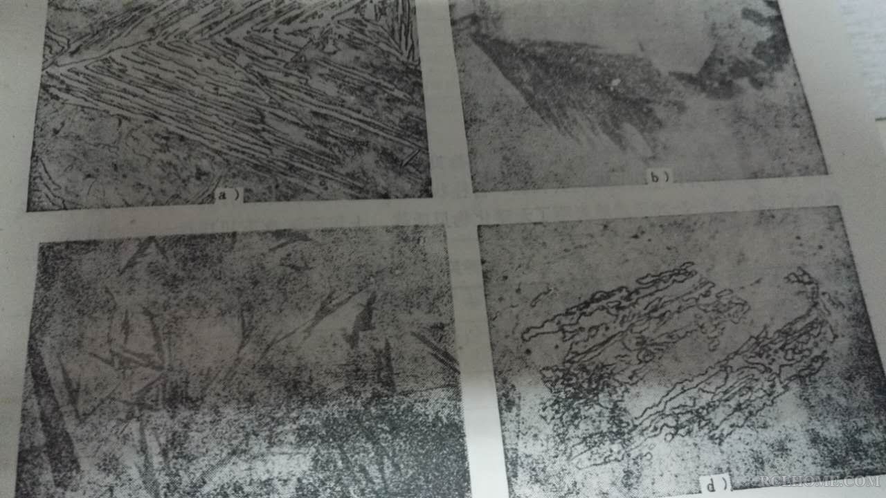

发表于 2016-6-1 16:41:11 | 显示全部楼层
这个是魏氏体的几种形态,老孤发的更像是无碳贝氏体

发表于 2016-6-1 17:38:39 | 显示全部楼层
老孤前辈,图片质量不好,见谅,仅个人判断,如有不对,请指正。
孤鸿踏雪 + 20 很给力!
发表于 2016-6-1 19:16:27 | 显示全部楼层
这个上贝(羽毛状)特征明显
图中较多的贝氏体组织为何你不说成是包含有无碳化物贝氏体组织及粒状贝氏体组织呢?
发表于 2016-6-1 20:40:49 | 显示全部楼层
这个是魏氏体的几种形态???
不对吧。
图片出处?

发表于 2016-6-2 07:36:42 | 显示全部楼层

发表于 2016-6-2 07:43:39 | 显示全部楼层
搬运工 发表于 2016-6-1 20:40
这个是魏氏体的几种形态???
不对吧。
图片出处?
第一张是无碳贝氏体,1000倍。第二张是上贝氏体,500倍,因为有碳碳化物析出,所以腐蚀后是黑色。第三张是下贝氏体。第四张是粒状贝氏体。都是500倍的。

发表于 2016-6-2 08:14:21 | 显示全部楼层
对照以上两张图片,老孤发的更像是无碳贝氏体,也有上贝氏体的可能,但是不是魏氏体组织。

 楼主| 发表于 2016-6-2 09:28:15 | 显示全部楼层
daswang 发表于 2016-6-2 07:43
第一张是无碳贝氏体,1000倍。第二张是上贝氏体,500倍,因为有碳碳化物析出,所以腐蚀后是黑色。第三张 ...
还是截个图传上来吧
未看到第三张和第四张啊
发表于 2016-6-2 09:41:42 | 显示全部楼层
这个楼层的文字说明与你35楼的图片对得上,但与你35楼的文字说明是大相径庭啊。
发表于 2016-6-2 09:45:42 | 显示全部楼层
孤鸿踏雪 发表于 2016-6-2 09:39
未看到第三张和第四张啊
图片在35楼。

发表于 2016-6-2 13:10:15 | 显示全部楼层
看了手册才明白,上贝和和无碳贝氏体都是羽毛状,但是无碳不易腐蚀,基本是铁素体,上贝因为有细小碳化物,所以容易腐蚀,500x以下看是黑色的、
