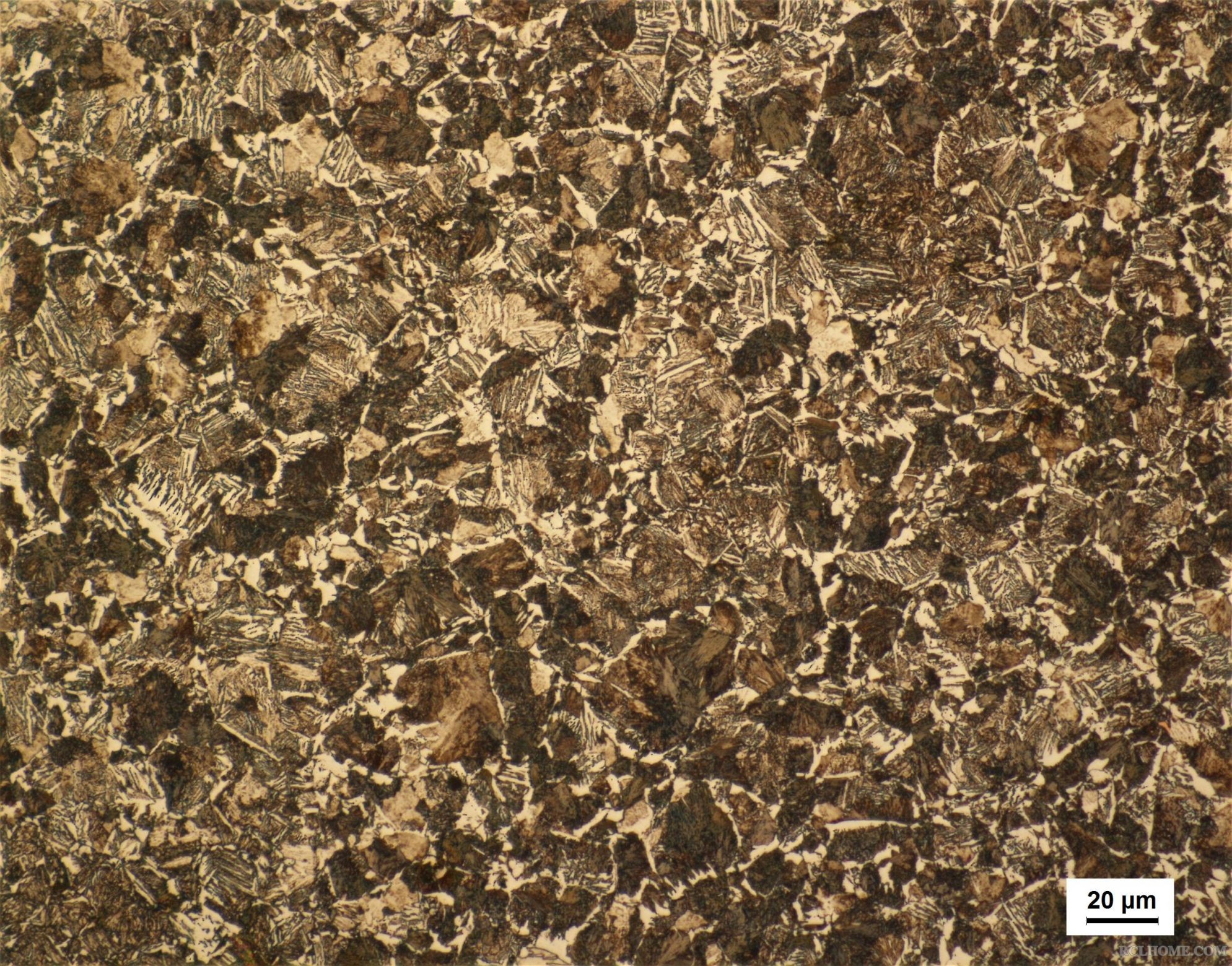

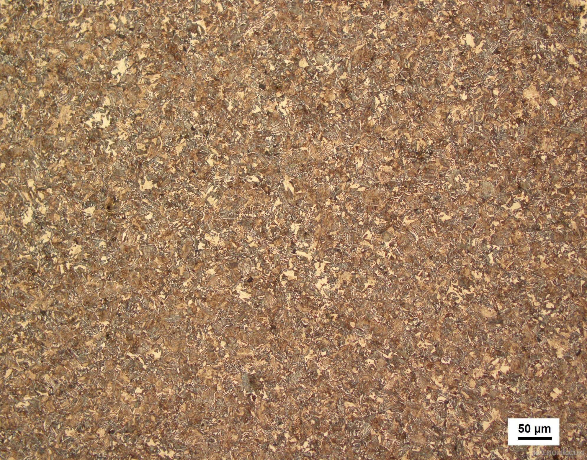

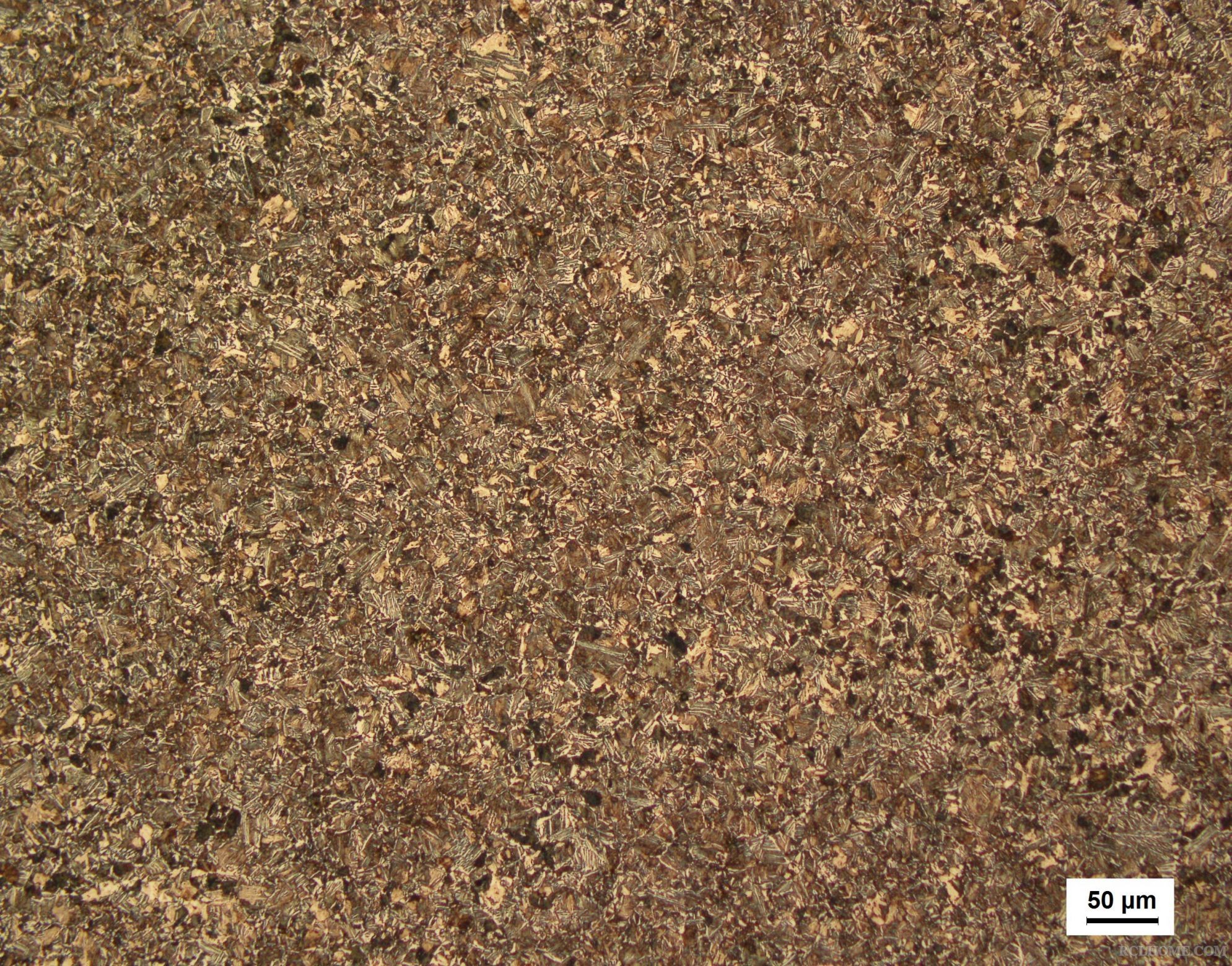

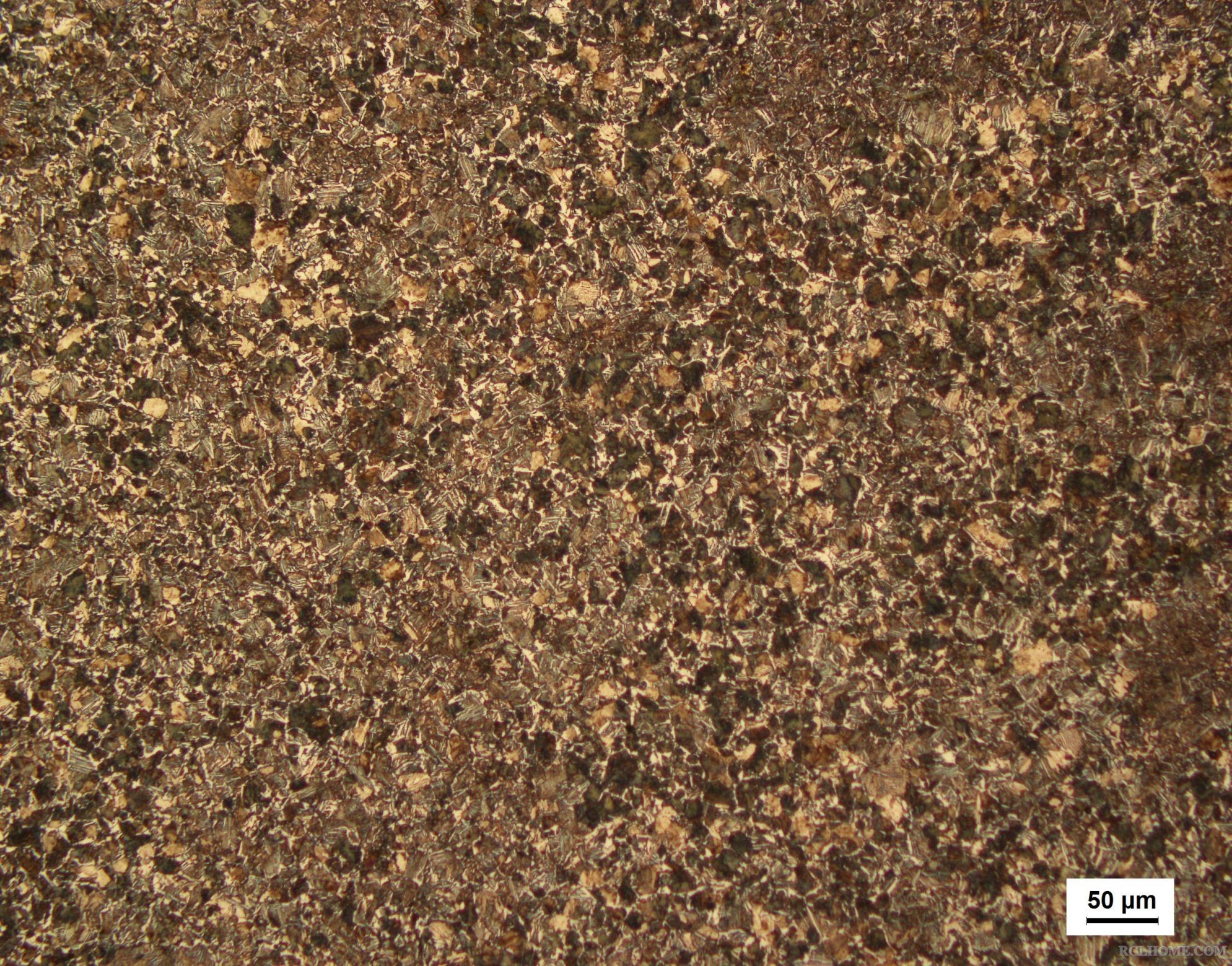

这是杨工的样品,叫我帮做金相的。对于该断样,我有一下个人看法。大家一起讨论一下。
本来我想看表面是否有伤痕,结果这一圈全部打磨掉了,一点都看不出 IMG_1482 副本.JPG IMG_1485 副本.JPG IMG_1491 副本.JPG
下面是200x从边到心的组织,直径35mm左右,淬透不太可能。
下面是500X从边到心的组织。
个人认为:首先看断口有疲劳的特征,所以怀疑一个是产品强度不够,是否有必要提高强度。其次就是怀疑使用不当,造成表面伤痕,伤痕成为疲劳源。再次是过载使用,超过了产品强度极限。

从断口看,整个表面相差太多,有的地方像旧痕。
发表于 2016-6-2 15:29:40 | 显示全部楼层
轴的直径怎么就成了350mm了呢?
这个轴的淬火质量是有问题的,淬火后的回火也会紧随着有问题。
请标注清楚每张金相图片对应于轴横截面上的具体位置(距表面距离)

           这个轴的技术要求就是硬度28~32HRC,而且淬火工艺也是木有问题的:密封箱式多用炉850℃(Cp=0.40)×150min淬入今禹K15-Ⅱ快速光亮淬火油+强搅,但非常遗憾的是这个40Cr的品质又出了问题,导致回火温度偏低
发表于 2016-6-2 16:37:33 | 显示全部楼层
可能仅仅只是控制了一下回火i后的硬度而已——调值啊。
发表于 2016-6-2 16:42:57 | 显示全部楼层
          这个材料现在已改用PAG水溶液淬火。遇到这种赖渣材料,你有什么妙招?

杨工,从金像上看,冷却不足,我司去年有直径350mm40Cr断裂,最终在断裂源处夹杂不合格
发表于 2016-6-7 09:34:11 | 显示全部楼层
guminjie 发表于 2016-6-7 09:19
杨工,从金像上看,冷却不足,我司去年有直径350mm40Cr断裂,最终在断裂源处夹杂不合格 ...
          这个轴的直径只有Ф45,采用今禹K15-Ⅱ快速光亮淬火油+强搅拌,还这个熊样,只能说明材料太垃圾,我们现在已改为PAG淬火了
