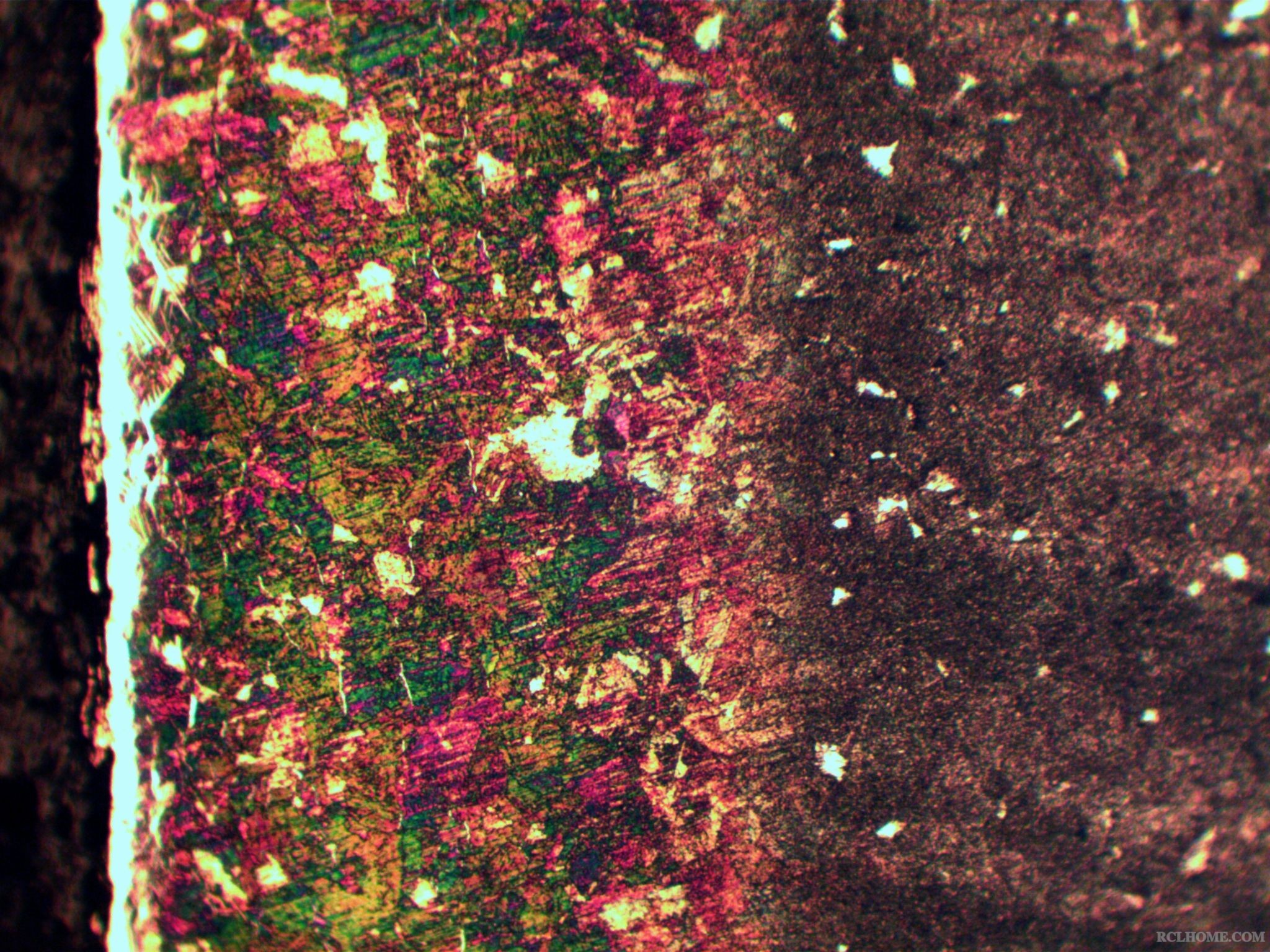

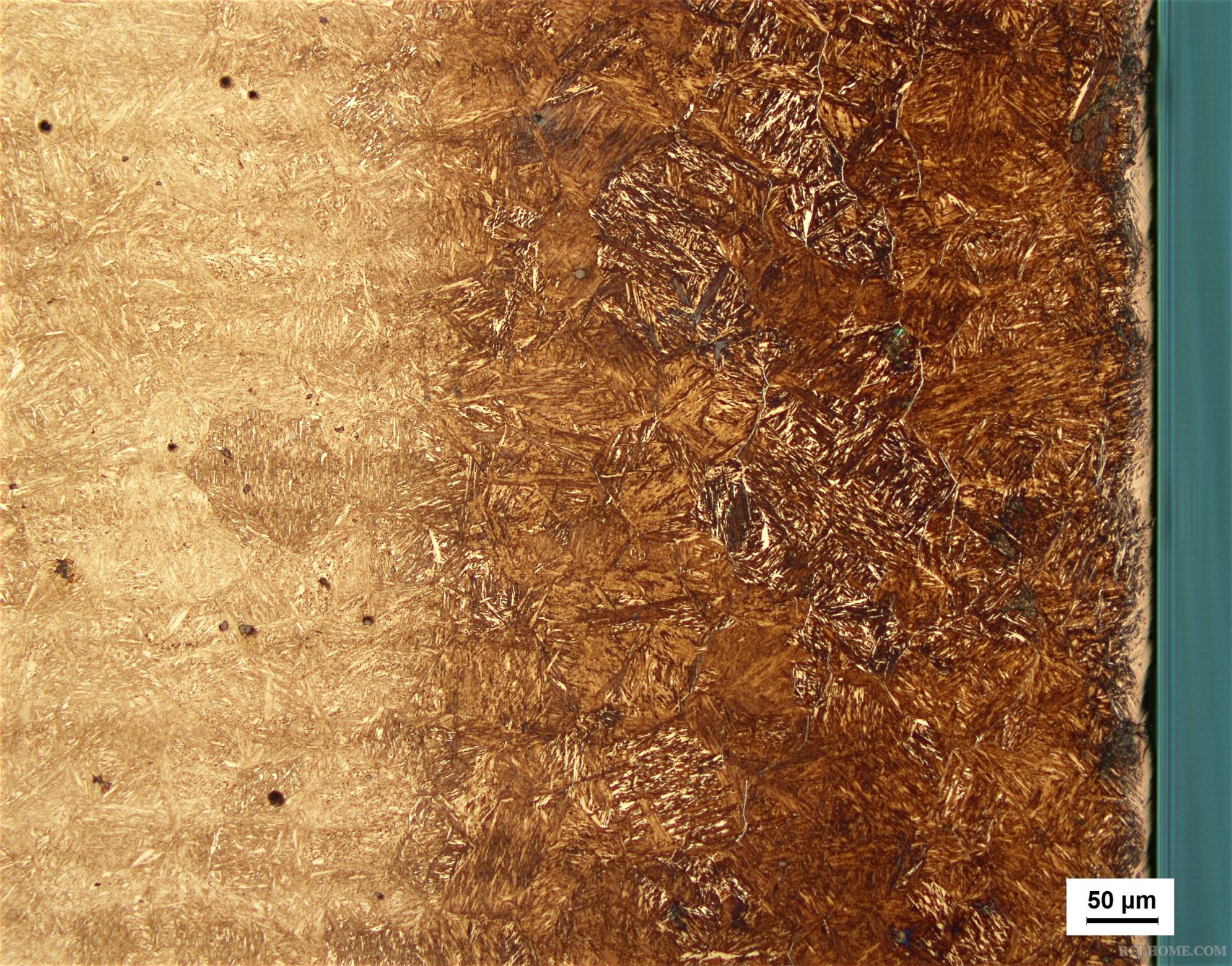

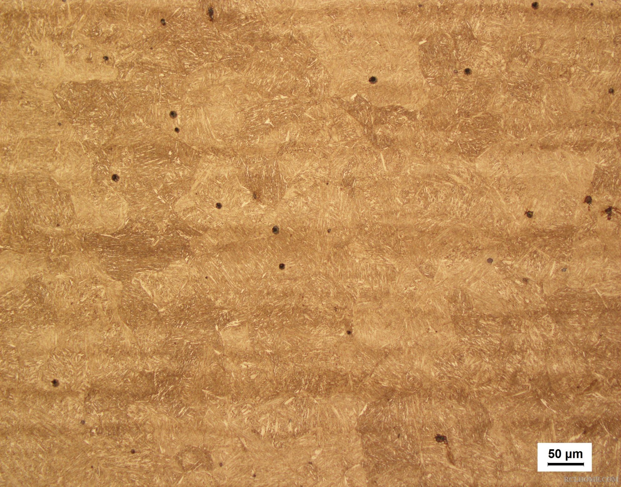

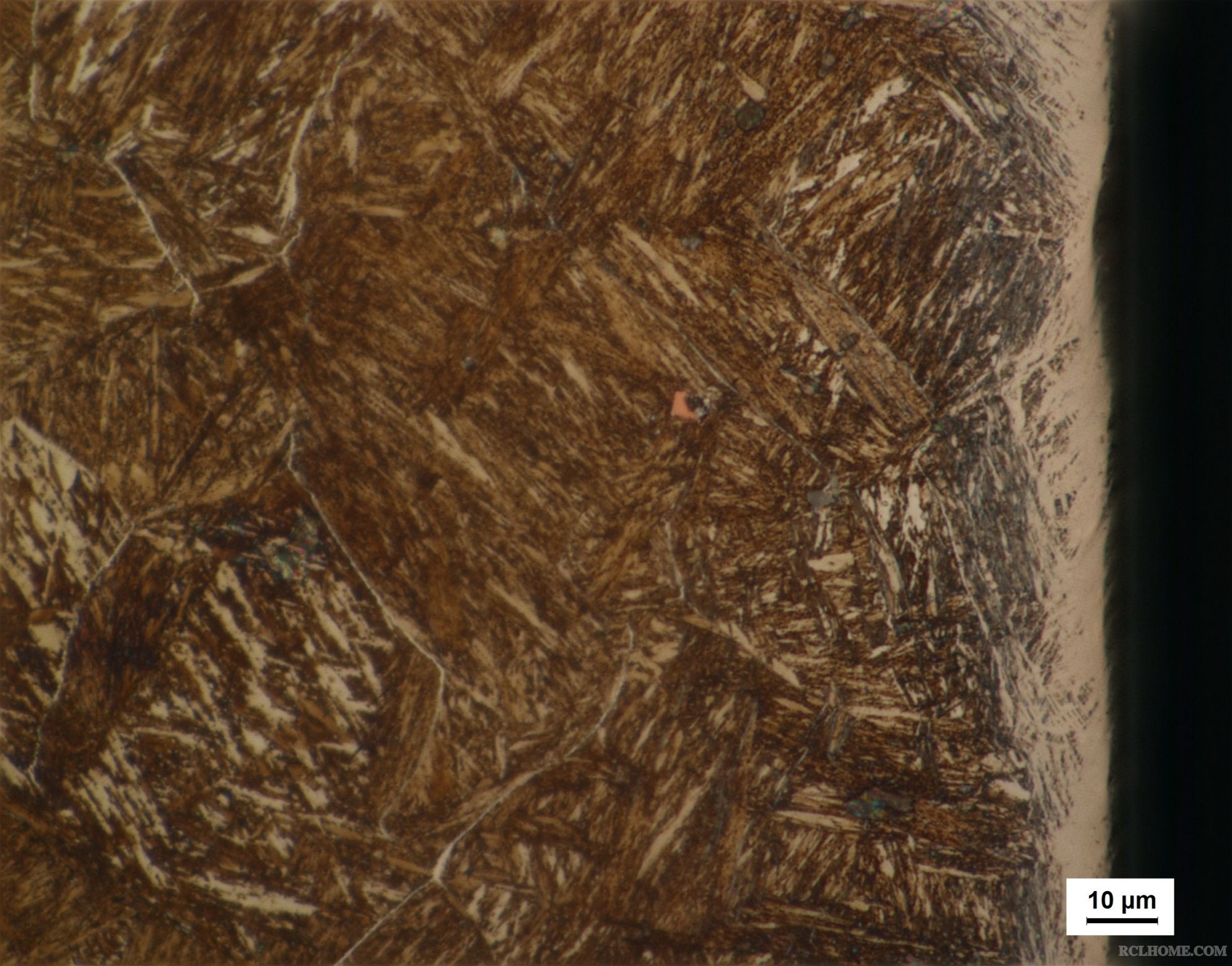

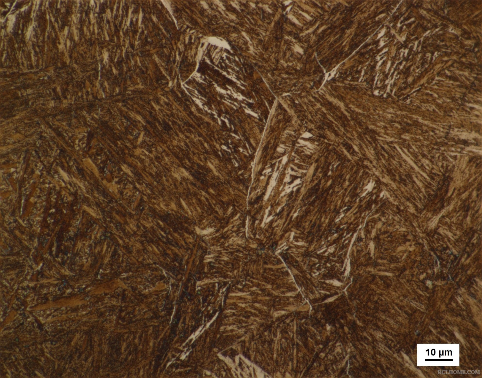

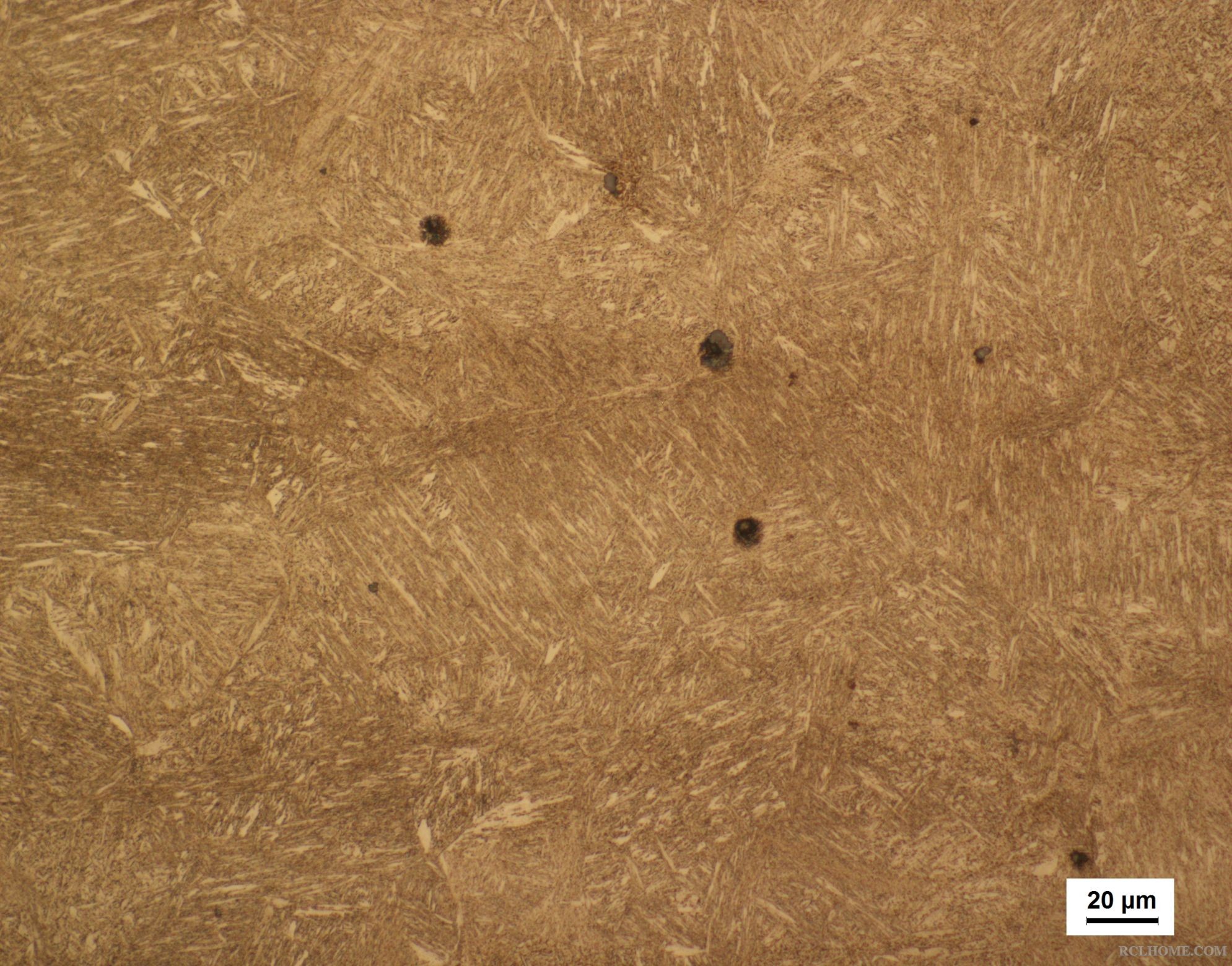

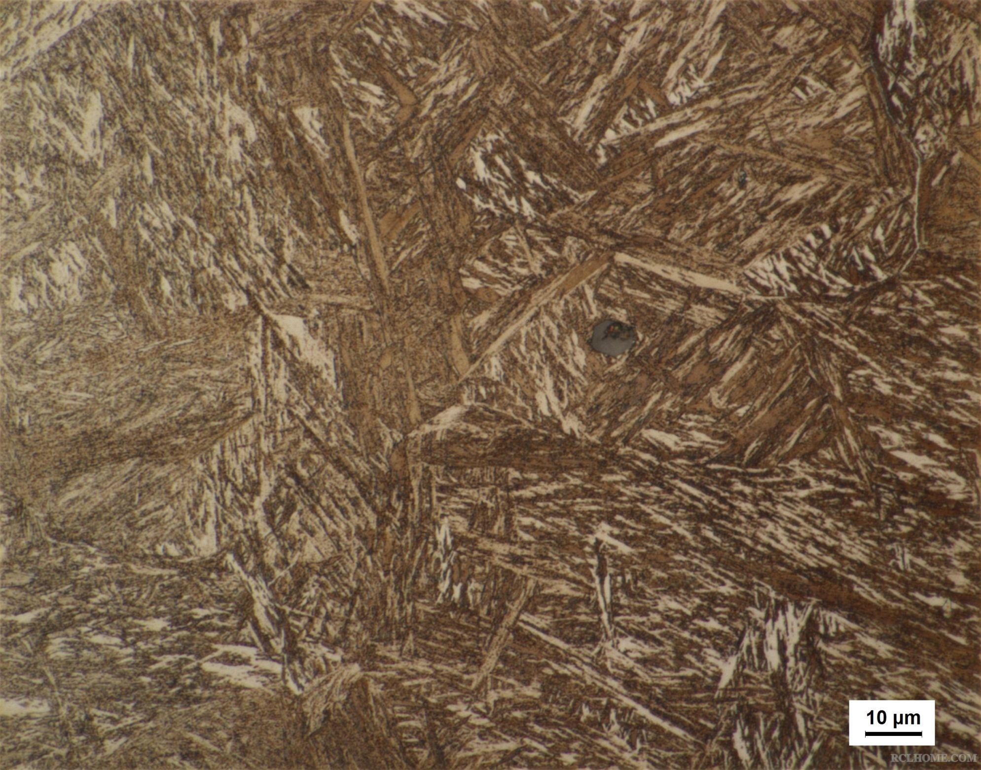

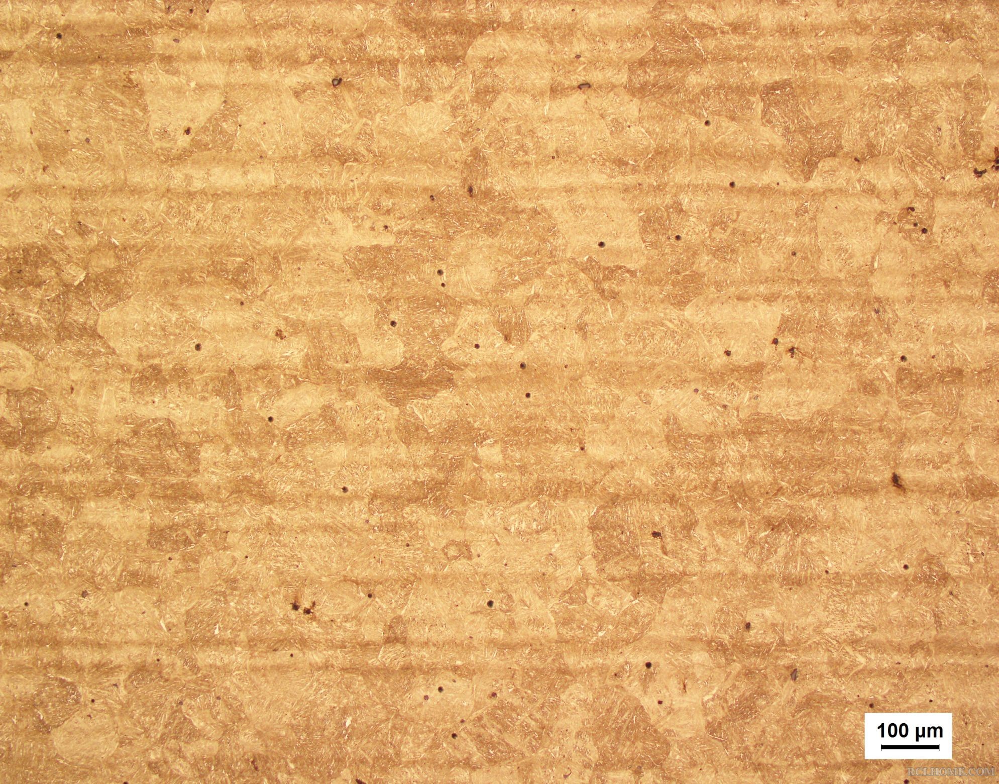

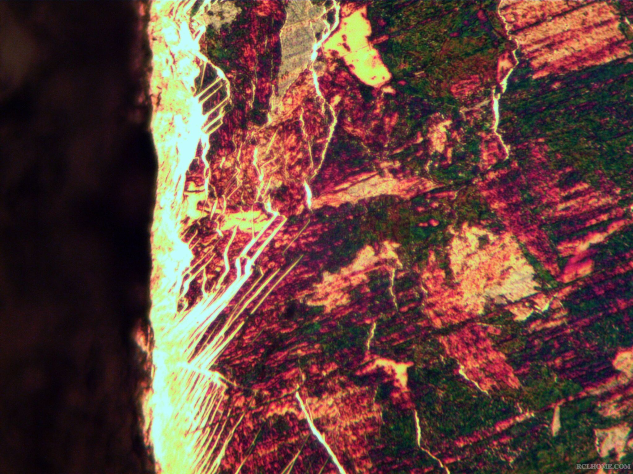

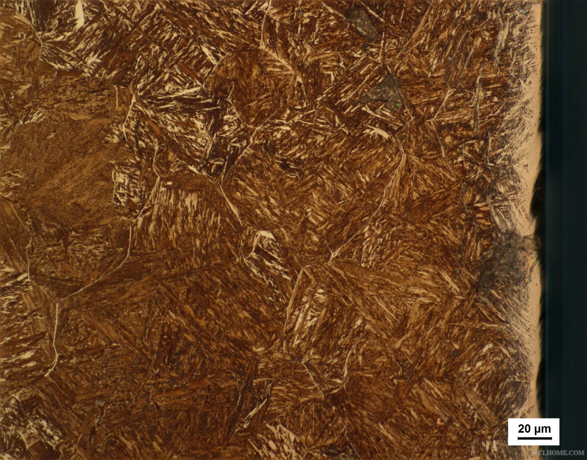

杨工你的样我发在论坛大家看看,你也在这里看吧,就不发邮件给你了,图片太大。

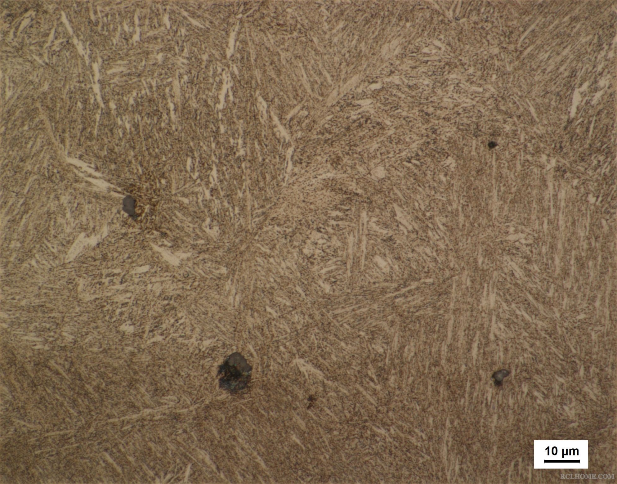

心部调质组织:

           这个工艺很奇葩,也很复杂,并无可取的地方,氮化层深只有0.50mm,却耗时7天。
           你看看那脉状组织如何?
