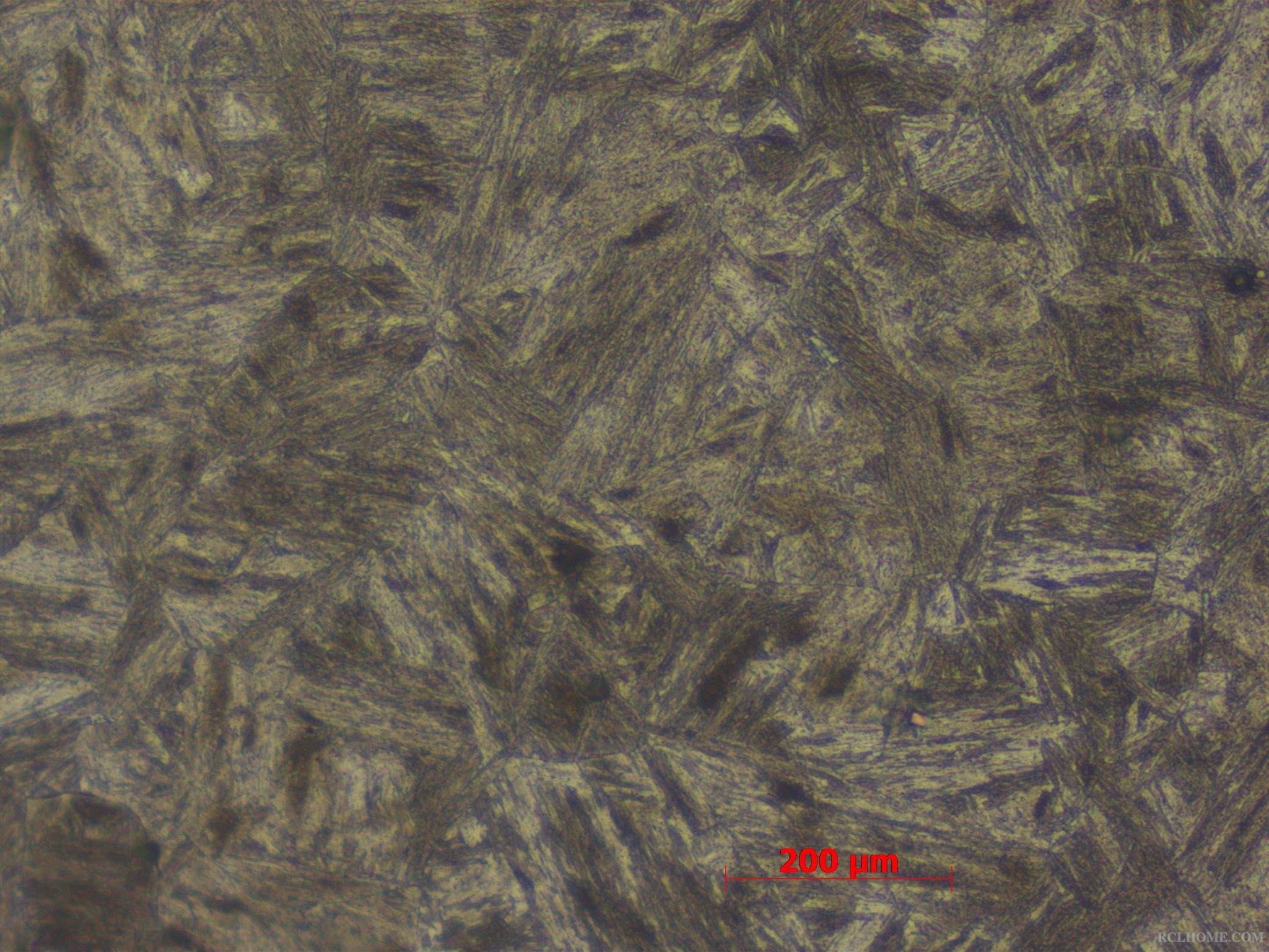

601.jpg 602.jpg 热处理工艺参数如下:”930 0.4 30 / 930 1.2 140 / 930 0.75 60 / 840 0.75 30   。已经做了好几年的产品,突然因为心部晶粒粗大不能出货。用一次加热淬火,因为原材料含碳量仅仅为0.16,心部硬度不合格。感觉标尺不对,第一张图是200x,第二张是500x

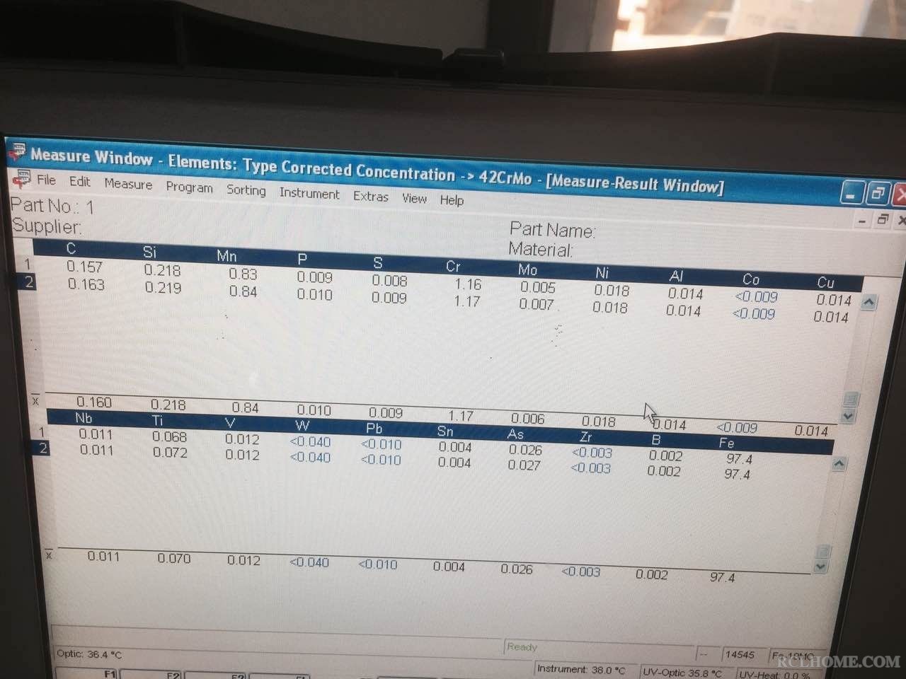

第一张是200x,第二张是500x。材料是20crmnti。检验原材料,含碳量低于标准0.01,%,实际含碳量0.16%。

你觉得第二张图片,是500x,是否 有粗大、

晶粒度与化学成分会有关系?
马氏体粗大。5级以上。
推论出晶粒度粗大。
实际上晶粒度是否粗大,这个不是仲裁方法。

马氏体粗大。5级以上。
推论出晶粒度粗大。
实际上晶粒度是否粗大,这个不是仲裁方法。 ...
我们的金相检验和我们的客户,都认为晶粒粗大,我们即使确认晶粒度在5--8级以内,他们也认为组织不好。该如何去解释这个问题。这张图是我们渗碳缓冷以后重新淬火的图片。看起来和我们正常渗碳淬火组织一样,是正常的。

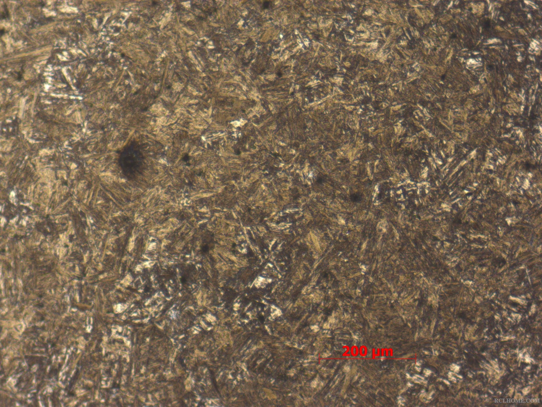

重新淬火后心部组织正常,500x

wanggong 发表于 2016-6-3 08:09
晶粒度与化学成分会有关系?
没有这样认为,提材料的化学成分,供大家分析用。几年来一直用渗碳然后降温后直接淬火。这批材料用原来的工艺做出来的结果,客户不接受,所以请王工看看问题出在哪里?

daswang 发表于 2016-6-3 10:23
我们的金相检验和我们的客户,都认为晶粒粗大,我们即使确认晶粒度在5--8级以内,他们也认为组织不好。该 ...
第二张图的马氏体长度不是超过5级了吗?
晶粒度通常是淬火前检查正火组织。
你这个可能渗碳淬火温度过高或保温时间太长造成。930度渗碳扩散,可能正火温度也是930度甚至920度,如果都是930度,谁能保证渗碳温度不会高于正火温度,所以淬火后马氏体粗大了。
当然这只是理论分析。即使出现这种温度差异渗碳温度稍为高一点,对于本质细晶粒度钢来说晶粒度也不会太粗大,原材料质量不行,就露原形了。

daswang 发表于 2016-6-3 10:25
重新淬火后心部组织正常,500x
重新淬火温度是多少?是不是奥氏体化温度更低?

重新淬火温度860℃,一种17mm和合格,19mm心部硬度不够,有铁素体。

wangtao 发表于 2016-6-3 11:32
主题中板条马氏体是很正常的,个人认为并不粗大,还有的标尺可能有错误
1楼的两张图片,第一章是200x,第二张是500x,组织是不合格。;而9楼的两张图片,是二次淬火的,所以组织是正常的。

这个问题最后怎么解决,渗碳缓冷,然后重新加热淬火,加热温度880℃,勉强合格。一直到今年,更换了保证淬透性的钢,正常工艺渗碳淬火,心部硬度没有问题,

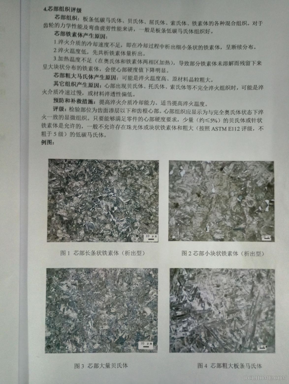

渗碳零件心部马氏体并无标准,所谓的马氏体级别指的是表面高碳马氏体级别,非指心部低碳马氏体。
唯一对心部组织粗细有约束的指标其实是原奥氏体晶粒度,通常要求5-8级合格,将回火态试样腐蚀出原奥氏体晶界来评价晶粒度,这才是恰当的评价方法。

确实是这样。对于心部板条马氏体,确实没有标准。我们的客户凭感觉说晶粒粗大,我们也得改进。最后是以更换材料供应商来解决,因为这种情况是个例,不是经常碰到。材料的特性决定了板条马氏体形态,是不是粗大值得研究。

有企业标准,有公司标准,客户是上帝哟!据供应商说他们的QJ520402源自于上汽要求。
