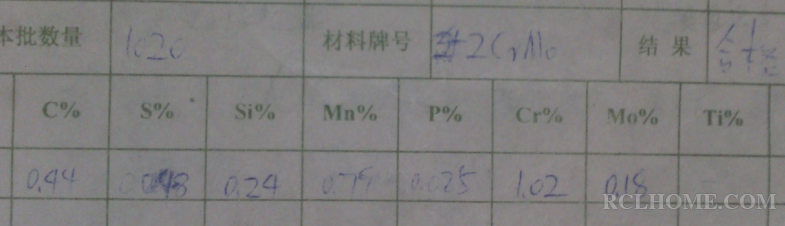

以上图片的材质分析大家看看是不是合格?是否存在缺陷?
近期来的42CrMo材质(第一张),调质淬火后极易产生裂纹,不知是何原因?

       根据化学成分看,应该是符合GB/T3077—1999 42CrMo的合格材料。

个人认为光看化学成分难以找到原因
按照失效分析一步一步找吧

感觉成分偏上限,S含量超标,建议切片抛磨不腐蚀,肉眼或低倍观察一下夹杂情况。

       哦,是的,第一份材质单,含硫量不合格

我认为S含量超标,更容易产生裂纹。

第一张的材质分析看,C,Cr,Mn含量在上限这样相同的材质其淬透性能会好些,而且你的S含量不合格也是一个因素,也就是钢材的纯净度(杂质)不合格!

根据标准,不知S含量是否合格(第一张)

第一张检测报告存在明显问题,0.048%的硫含量,难道是非调钢??
一般硫控制在0.035%以内。硫元素有力有弊,0.025-0.035%之内适于加工,属于好的方面。但是当硫含量大于0.035%以后,也不是不可以使用,需要在原材料下观测硫的存在形式,如果硫化物超标,不要使用,淬火裂纹的几率很大。如果是均匀存在的硫化物,可以使用。非调钢就是以均匀细小硫化物存在的。

不知与S含量有没有关系?(第一张材质报告是产生裂纹的这一批,第二张材质报告是以前的)

与S量当然有关系。
看看S元素起的作用。
截面尺寸多大的件?
淬火后硬度情况?
检测的这个浓度6%左右会误导你的。。。

谢谢提醒。
对于42CrMo材料我搞的很多,大到汽车前梁,小到销子,都参与过。
对于上面的建议,仅仅是针对检测报告而言。其实我可以和你说,屁用不管。
淬火裂纹的发生,元素含量仅仅是一个很狭隘的方面,想真正找到原因,基本不可能。
对于您说的淬火浓度,我们采用过12%、8%、5%和水淬火,材料因素造成,但是无法找到材料的毛病。

开始没仔细看,第一份材质分析单所显示的硫含量的确超标(不合格)

中频裂纹金相分析:裂纹处有明显脱碳,所以降低了调质淬火温度由原来860℃淬火降至850℃淬火,根据材质报告,不知是否还需要降低调质淬火温度。

S量超标应视为材料不合格,请复检材料成分。这些产品还应对产品进行性能检测。

有裂纹的含S量都高,没有裂纹的含S量都低???

S、P是关键元素,检测时应慎之又慎。

      一、大家都知道产生淬火裂纹的因素很多。分析淬火裂纹必须具体情况具体分析。笼统的猜测不易找出症结。应当根据裂纹特征、形式和产生的部位等具体分析。
    二、裂纹比例仅1/15。这与锻造下料切头太少有没有关系?
    三、含硫量偏高,不至于是产生裂纹的主要原因。因为,硫形成的硫化物不是很脆,不像硅酸盐和磷化物对形成淬火裂纹的影响那么大。
    四、还是从淬火裂纹的实质去分析,更易于找出具体原因。因此,请您把裂纹的特征、形式和产生的部位等介绍清楚为好。

需淬火强化的材料对S量的要求是严格的,因此有必要复检s含量。
在很多的锻造生产现场见到过极不规范的锻造过程,主要表现为锻造加热的不规范及锻后冷却的不规范,而时下调质锻件不做正火处理的太普遍了。
同一批料两个锻造生产班组生产,淬火出现裂纹的几率有时会有很大的区别,因此,锻造与预备热处理质量对后续热处理的变形与开裂有显著的影响。
对你这个裂纹件做调质后的组织观测包括晶粒度检测是很有必要的。

建议大家不要看到S元素超标就往这上面靠。
开裂虽然难分析,但总还是有迹可循的。要想知道答案,还是照着步骤一步一步去找。
1/15的开裂比例,已经不算是个案,很频繁了。
一个问题:
别的炉号用8%的都不开裂,这个炉号8%开裂,说明什么?
另一个问题:
这个炉号10%不开裂,12%不开裂,8%开裂,说明什么?
只能说明工艺要看原材料来定,而不是定了一个工艺出来,按工艺做不好的就说明材料不好,这样的逻辑不正确的。
