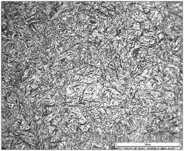

         这个图片是以前有人通过QQ发给我的,大家看看可以评在什么级别
发表于 2013-3-5 11:06:19 | 显示全部楼层
那个标尺上的数字看不清啊,写的是100μm吗?
还有个问题,是按照哪个标准评呢?QC/T 262-1999吗?
 楼主| 发表于 2013-3-5 11:09:42 | 显示全部楼层
       可以使用QC/T262—1999和JB/T6141.3—92对比检测(评判)
标尺上数字是否100μm?  发表于 2013-3-5 11:11
 楼主| 发表于 2013-3-5 11:16:34 | 显示全部楼层
     惭愧,这是人家发的原图,我也看不清,放大后也白搭
发表于 2013-3-5 12:16:16 | 显示全部楼层
这个看不清的话,无法评的

发表于 2013-3-21 10:30:16 | 显示全部楼层
4级,比较接近4级!
 楼主| 发表于 2013-3-21 11:28:33 | 显示全部楼层
taofans 发表于 2013-3-21 10:30
4级,比较接近4级!
       我看在5~6级上,可是这位QQ朋友说,他的顾客给评为3级

发表于 2013-3-21 13:36:17 | 显示全部楼层
                                                我觉得5级比较恰当
 楼主| 发表于 2013-3-21 14:07:01 | 显示全部楼层
费工良 发表于 2013-3-21 13:36
我觉得5级比较恰 ...
       老孤看金相是外行,只是略解皮毛。所以,老孤的结论是不足为凭的
发表于 2013-3-21 14:19:39 | 显示全部楼层
根据GB/T25744-2010钢件渗碳淬火回火金相检验评定
M:4-5级,5级的可能性大。

发表于 2013-3-21 14:25:57 | 显示全部楼层
    对于金相,制样很重要,现在89%的高工都不制样了,也许他们真的制不了一个好样。特别是非金属夹杂物的制样,
发表于 2013-3-21 14:32:09 | 显示全部楼层
无材料、无工艺、无标准,就一张图,怎么评???

发表于 2013-3-21 14:44:00 | 显示全部楼层
是渗碳件 吗?如果是的话 你这初生马氏体针长 10mm (400X) 应该判定为6级
发表于 2013-3-21 15:05:48 | 显示全部楼层
中频的、渗碳的、普通淬火的,总得有个交代吧!
怎么评???
中碳结构钢的还是其它的,也总得有个交代吧?

      照您这没说,感应淬火、渗碳淬火和普通淬火的马氏体评级还有很大的差异?
      惭愧,这个图片应该是一个渗碳淬火+低温回火的。
发表于 2013-3-21 15:21:53 | 显示全部楼层
      惭愧,这个图片应 ...
那哪能一样呢?
你对照标准比照一下啊。。。。
评级图都不一样。
中碳结构钢淬火马氏体级别与表面淬火马氏体级别的评级方法都不一样,天壤之别。
