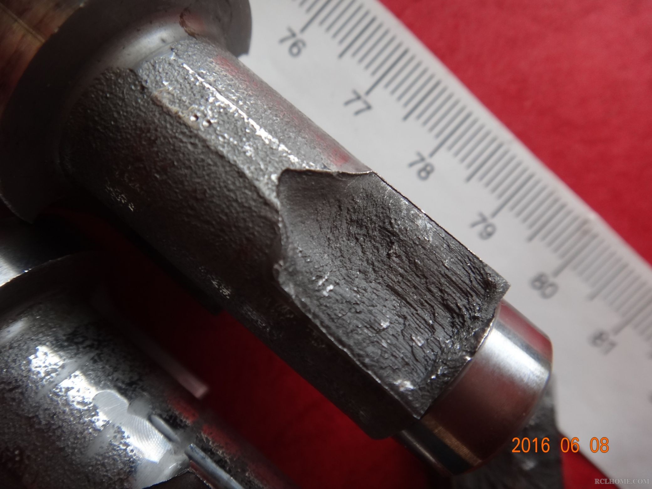

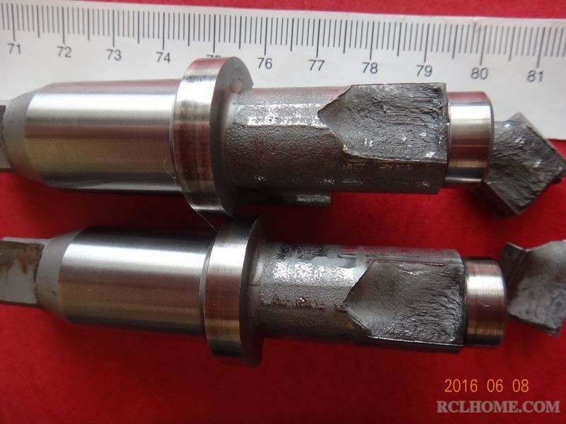

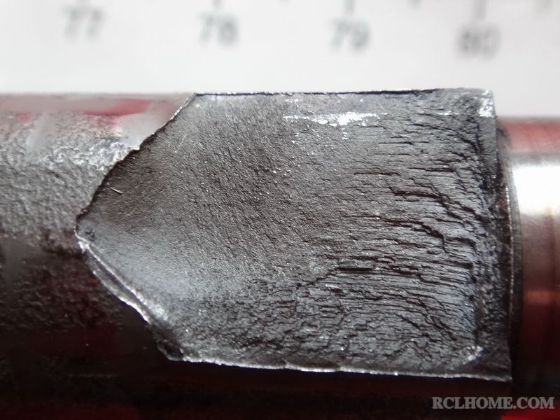

氣動工具(?) 軸心.  誰來告訴我它的名稱?
8620 滲碳件, 測試 1.4 , 1.9 小時 撞(敲)擊塊破裂剝落.
使用傻瓜相機與自然光, 很用心照的. 專業水準足夠吧?
搬运工 + 10 立此存照
发表于 2016-6-9 09:14:50 | 显示全部楼层
是否叫“打击轴”?
发表于 2016-6-9 14:34:20 | 显示全部楼层
凸轮轴吧
发表于 2016-6-9 16:24:14 | 显示全部楼层
是不是电锤锤头啊?

 楼主| 发表于 2016-6-9 16:30:26 | 显示全部楼层
搬运工 发表于 2016-6-9 16:24
是不是电锤锤头啊?
有可能是................
发表于 2016-6-9 18:41:53 | 显示全部楼层
猜一下:是应力过大造成的,还是撞击力量过大呢
发表于 2016-6-9 20:13:59 | 显示全部楼层

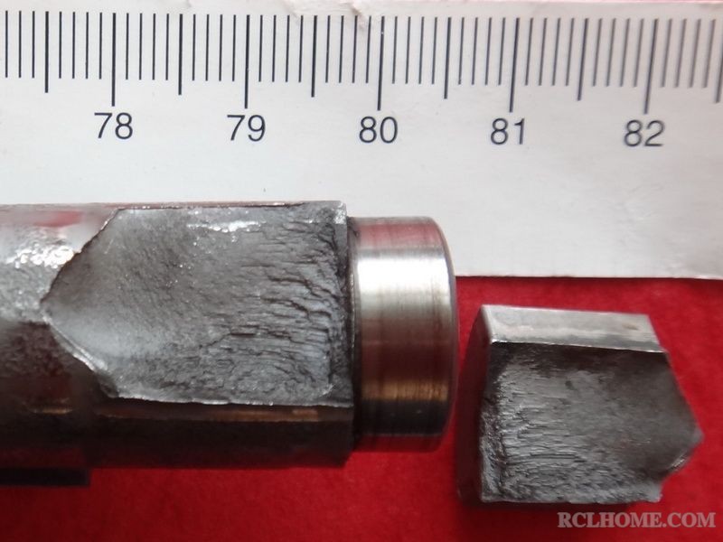

发表于 2016-6-12 08:27:05 | 显示全部楼层
拍一张掉落的小块拼在轴上,可以一见原零件整体形貌,就更好了!
从掉落的小块的厚度看是高出轴面的,可能如上面老师说的是凸轮。

发表于 2016-6-12 10:47:46 | 显示全部楼层
气动工具的打击轴,具体名称叫气扳机铁轴,这个产品从头到尾有一个环节控制不好寿命都达不到要求。

 楼主| 发表于 2016-6-12 15:25:36 | 显示全部楼层
电动工具 发表于 2016-6-12 10:47
气动工具的打击轴,具体名称叫气扳机铁轴,这个产品从头到尾有一个环节控制不好寿命都达不到要求。 ...
魔鬼就藏在細節裡...........
发表于 2016-6-13 13:27:35 | 显示全部楼层
这个产品看起来像模锻件

发表于 2016-6-13 17:44:18 | 显示全部楼层
工艺呢?最好工艺上传。怀疑前面台阶中频淬火,联接处应力太大,影响工件寿命。
发表于 2016-6-13 17:46:48 | 显示全部楼层
倒角不足?

 楼主| 发表于 2016-6-13 18:01:31 | 显示全部楼层
這應該是最大的原因..................
发表于 2016-6-13 18:25:56 | 显示全部楼层
失效部位的表面那么粗糙,是不是零件本身外观就这样的还是使用后出现的?

 楼主| 发表于 2016-6-13 18:40:17 | 显示全部楼层
cnszgong 发表于 2016-6-13 18:25
失效部位的表面那么粗糙,是不是零件本身外观就这样的还是使用后出现的? ...
實際測試後.........
粗糙面是拋丸結果.
发表于 2016-6-13 18:46:33 | 显示全部楼层
LeoMet 发表于 2016-6-13 18:40
實際測試後.........
粗糙面是拋丸結果.
在破断位置的周围似乎能看到擦痕(和轴向一致)。这个粗糙的轴部有点像非渗碳部位!

发表于 2016-6-13 18:52:15 | 显示全部楼层
估计破断部位直径大概20mm左右,(8620材料)、中心硬度不高。

发表于 2016-6-14 10:57:29 | 显示全部楼层
估计整个粗糙面包括两端的undercut 部分要做防渗处理,但防渗做的不好,undercut 部分的倒角也被渗到。
发表于 2016-6-14 12:06:22 | 显示全部楼层
Francois 发表于 2016-6-14 10:57
估计整个粗糙面包括两端的undercut 部分要做防渗处理,但防渗做的不好,undercut 部分的倒角也被渗到。 ...
我不这么认为,可能不做防渗处理会更好一些。

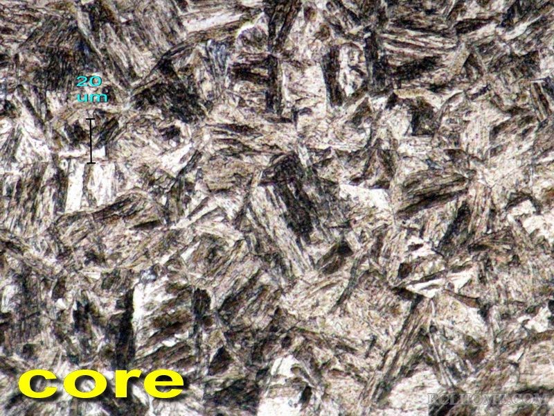

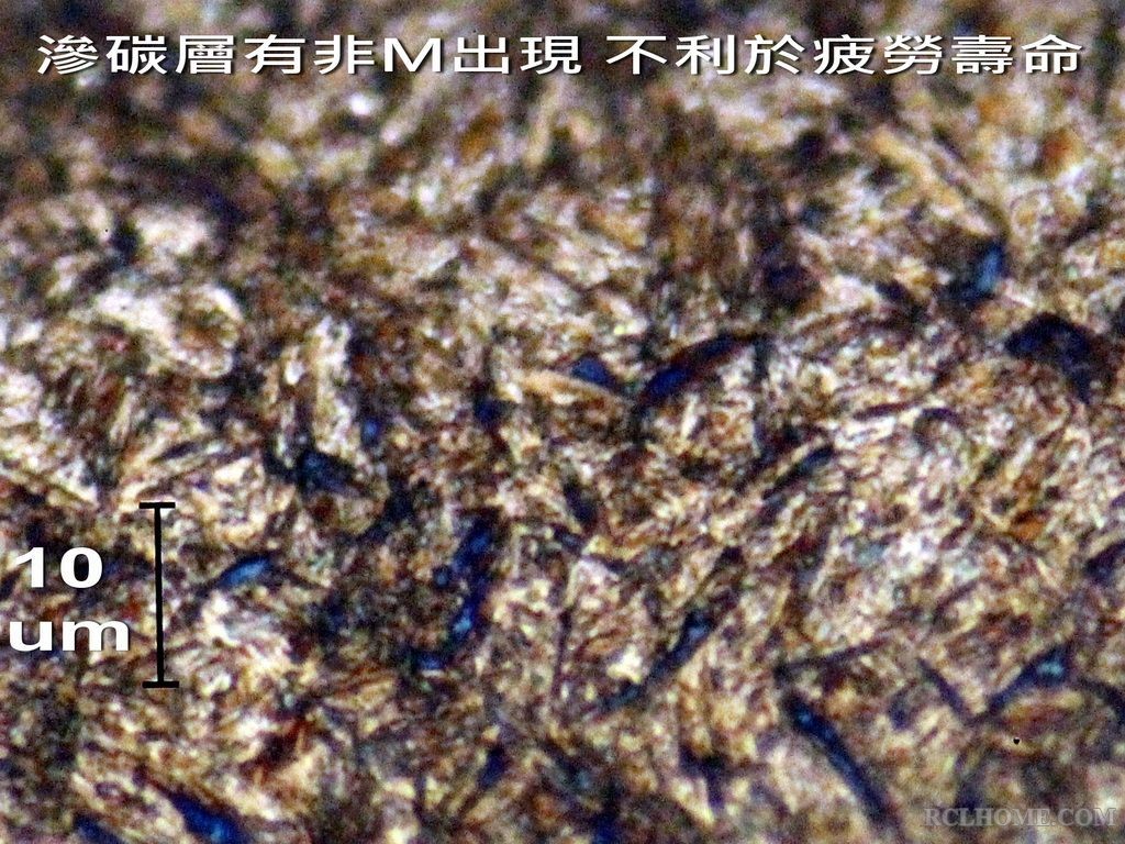

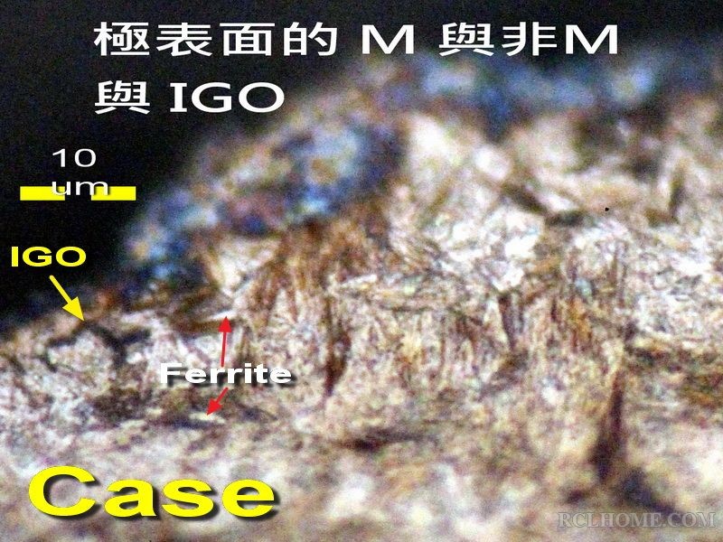

 楼主| 发表于 2016-6-14 19:22:47 | 显示全部楼层

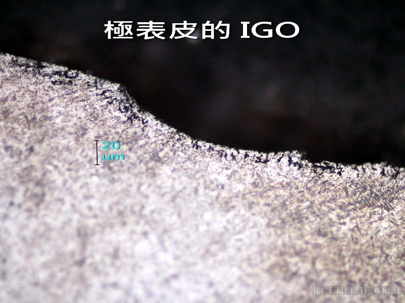

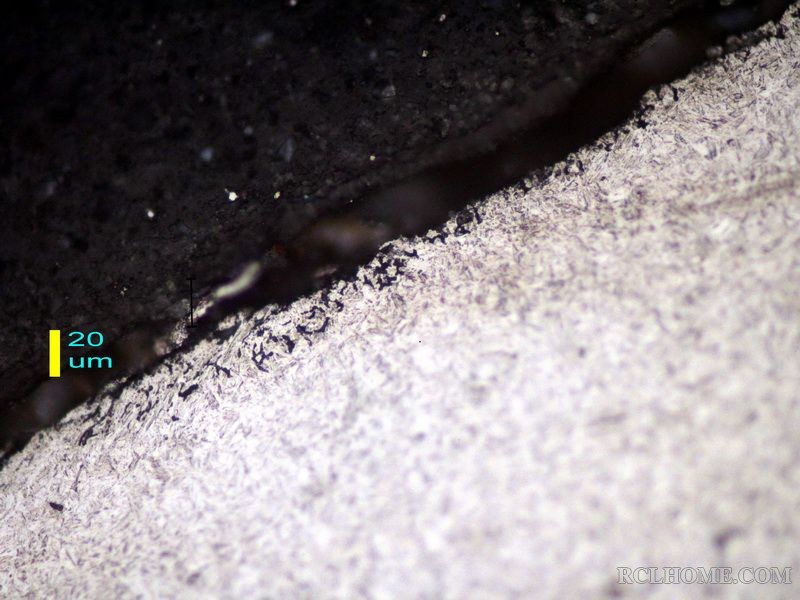

看看它的金相組織.
No Good !
IGO --> non-M --> crack initiation sites.
IGO=Crack initiation sites.
发表于 2016-6-14 20:19:03 | 显示全部楼层
LeoMet 发表于 2016-6-14 19:22
看看它的金相組織.
No Good !
吴老师好。
1.抛光后粗糙的表面是不是说明渗碳后零件最表层硬度是不正常的呢?
2..正常渗碳件最表层应为压应力状态,而这个零件最表层是拉应力状态,是吧?
2608
2608
 楼主| 发表于 2016-6-14 22:17:51 | 显示全部楼层
搬运工 发表于 2016-6-14 20:19
吴老师好。
2..正常渗碳件最表层应为压 ...
是的......................
发表于 2016-6-15 16:24:51 | 显示全部楼层
IGO应该是抛光后不腐蚀条件下检测的,另外就是检测IGO的试样如果是斜切的、也会影响检测的IGO厚度。

 楼主| 发表于 2016-7-9 11:31:37 | 显示全部楼层
吴老师好。
2..正常渗碳件最表层应为压 ...
該件第一次直接淬火後硬度不夠, 現場做了二淬. 如此, 滲碳表層的壓應力降低, 疲勞壽命因而下降.
聽說以前直淬, 疲勞測試可撐10+小時.
