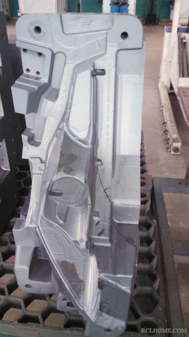

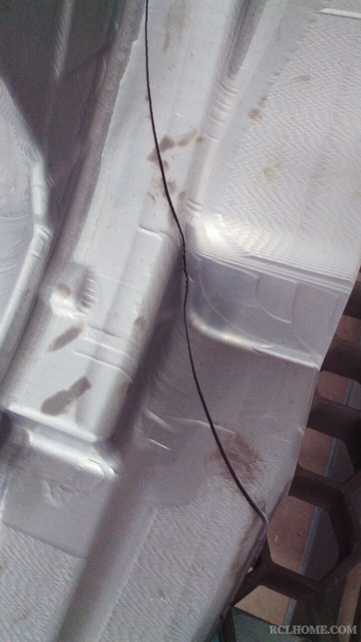

材料2343   580度回火    第一次回火出来就发现裂纹
朋友发给我的,我之前以为是出炉冷却太多开裂。经过询问,淬火后未裂,进回火炉时都未裂,从炉子里调出来就发现开裂了。所以该模具裂是在回火的时候裂的。
我个人认为:(1)一个是淬火后冷的太多,应力太大,进炉子温度升一点,屈服和强度下降,在此应力下造成开裂。(2)炉温到温放入,突然的高温造成表里不一,应力分布波动诱发裂纹。
这种问题应该很多人遇到过,大家谈谈你们的原因,谢谢!

不排除淬火后零件内部已有微裂纹,淬火内应力过大、回火不及时都是可能的原因。
到温装炉也是可能的原因之一。
还有其它。。。。。

当时我也怀疑是不是淬火出来冷太久了,后来他说进回火炉子前是没裂的。但是主要原因应该还是淬火应力大,处理不当造成的哈。

有孔眼的地方要做好防护,控制好出油温度,带温回火,这都是要注意的地方。

主要原因还是淬火应力大,注意不要冷太透。实践与理论的区别就在这些细节。

我们一般用石棉或耐火泥堵住,这个产品应该在淬火的时候已经有微裂纹了,如果真是回火开裂,那最好在淬火后先采取一次低温回火或分阶段回火

真空气淬+真空回火
工件颜色表明,应该为上述流程。
如果流程没有问题,怀疑出淬火炉后工件温度过低造成,即你所认为的冷却过度。
看工件形状可能为铝合金压铸模具,这样大的工件选择580回火,怀疑技术要求47-49HRC,硬度要求或许需要重新讨论。
个人根据图片认为,奥氏体化过度,冷却过度是造成开裂的重要原因之一。
冷却过度包含淬火压力设定不合理以及冷却持续时间不合理等等。
未带温回火,回火升温过快可能也是引起开裂的原因。
如果为油淬,说明真空回火前进行了清洗,这样的工件清洗是不允许的。
个人意见,不足为凭。
另有疑问,为什么不选择2344?

很可能就是冷却过头了,他们开会说在真空炉里放了1h,出来都基本上是室温了。

型腔复杂的磨具,淬火后都是带温装炉回火的,回火升温也要控制升温速度。
淬火后油渍麻花,即使有裂纹,也可能发现不了。

车灯塑料模!
裂纹属于淬火开裂!
