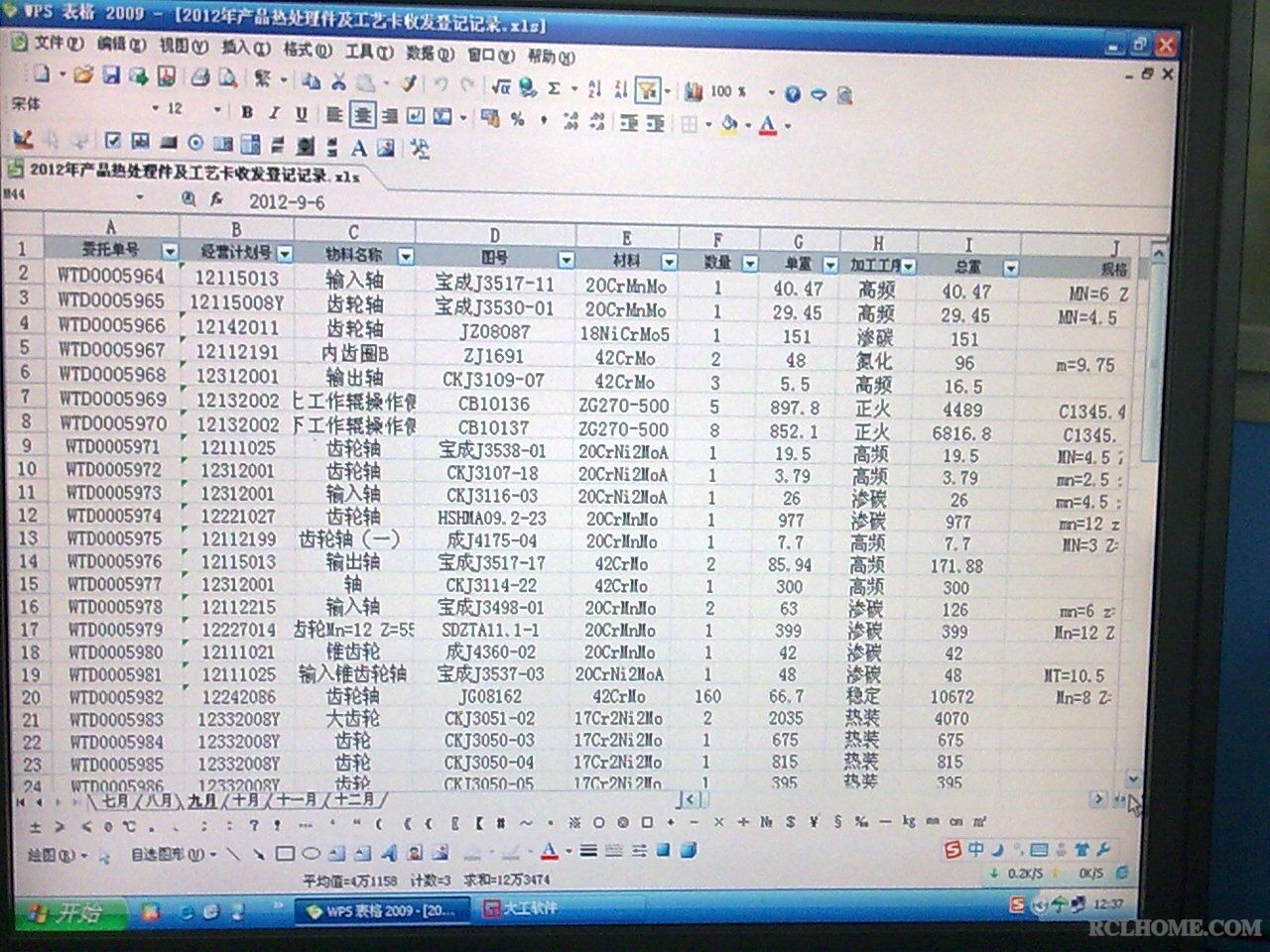

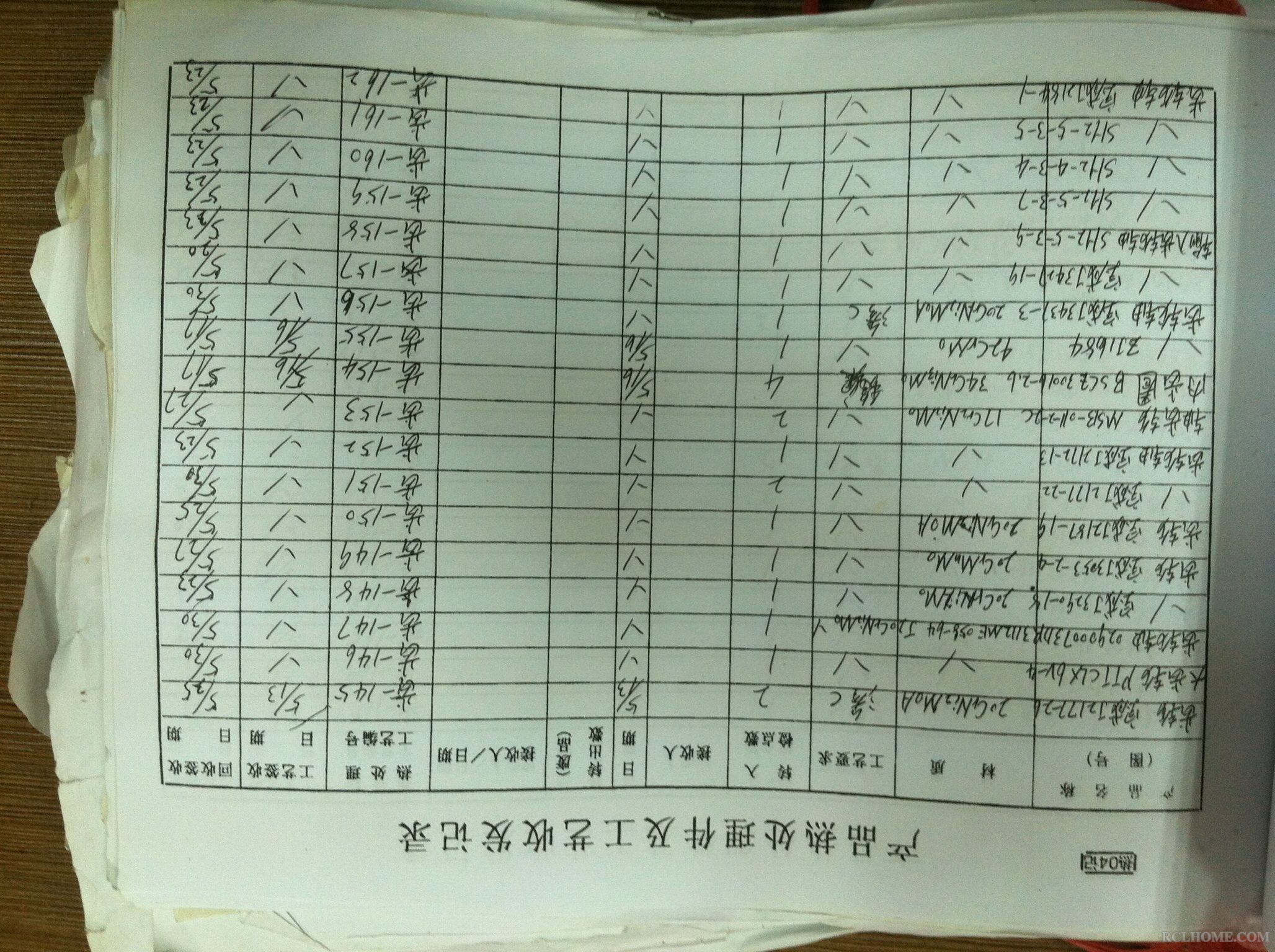

发表于 2016-6-22 11:42:31 | 显示全部楼层
发表于 2016-6-22 16:45:18 | 显示全部楼层
纸质记录还有一个问题,温度曲线的记录与生产记录、检验记录等是分离的,而且还保管在不同的部门,查起非常不方便。
