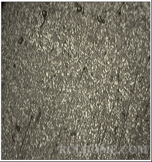

等温正火工艺:加热至920度保温180分钟,开门炉冷至650度保温将近12小时,出炉后水冷
工件尺寸:直径200mm,高400mm半圆柱
横向100X
横向100X

         铁素体带状严重,是未经锻造的圆钢吗?
 楼主| 发表于 2016-6-16 15:06:14 | 显示全部楼层
是原材料上锯下来的,我刚才说错了,还没锻打过
 楼主| 发表于 2016-6-16 15:09:05 | 显示全部楼层
同一个炉号的材料,之前做过一个200x50x50小棒样,同样的热处理工艺,保温时间短一点,8小时,做出来的金相好很多,铁素体珠光体比较均匀,这个不知道为什么这么差

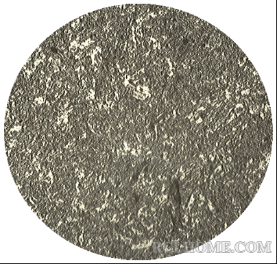

         18CrNiMo7-6所属标准是欧标EN10084-95,确切地讲,老孤木有用过这个材料。而17CrNiMo6所属标准为DIN 17320,老孤在多年前做过相当于17CrNiMo6的JB/T6395-1992  17Cr2Ni2Mo。但那时候老孤单位尚无等温正火设备,所以当时对这个材料做了一些试验。下面几幅图片是当时所做的,由于我们的检验装备很差,照片效果也不好,大家将就点看看

        1. 17Cr2Ni2Mo普通正火+720℃(100×)
发表于 2016-6-16 15:20:35 | 显示全部楼层
清淡 发表于 2016-6-16 15:14
锻和不锻是有区别的,就像和面粉一样。但是这整个类似的偏析帖子前段时间看到过,也很严重。我去找一下。 ...
其实楼主的正火温度920有点低了。
发表于 2016-6-16 15:21:02 | 显示全部楼层
         2. 17Cr2Ni2Mo普通正火(100×)
发表于 2016-6-16 15:21:52 | 显示全部楼层
         3. 17Cr2Ni2Mo普通退火(400×)

谢谢各位大神,920度我是查了一篇论文上找来的该材料奥氏体化温度,另外孤鸿大神发的普通正火组织铁素体外那些灰色的是什么啊?贝氏体吗?

清淡 发表于 2016-6-16 15:27
杨工这个正火是不是做的不太好?
           没有经过锻打的圆钢,又是普通正火,也没有标杆比较,所以不知道处于什么状态?

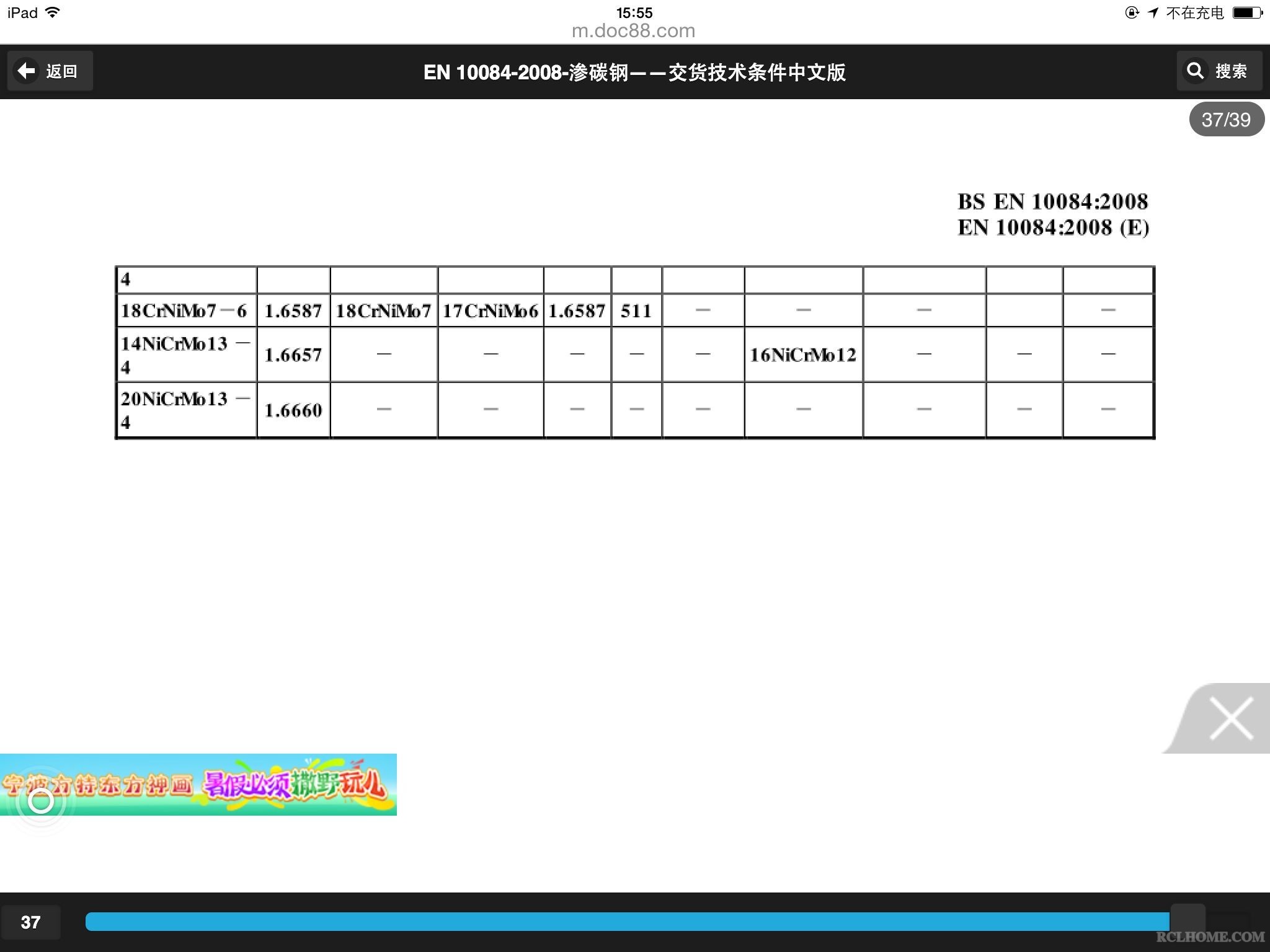

但似乎18CrNiMo7-6与17CrNiMo6的化学成分有比较明显的差异
发表于 2016-6-16 15:40:51 | 显示全部楼层
清淡 发表于 2016-6-16 15:29
http://www.rclhome.net/forum.php?mod=viewthread&tid=11819&highlight=%E9%94%BB%E9%80%A0
锻造比细分为拔长比和墩粗比两部分。
发表于 2016-6-16 15:45:37 | 显示全部楼层
他们的材料代号是一样的(EN10084标准)
发表于 2016-6-16 15:45:53 | 显示全部楼层
孤鸿踏雪 发表于 2016-6-16 15:39
没有经过锻打的圆钢,又是普通正火,也没有标杆比较,所以不知道处于什么状态? ...
哦,这说是正火,看组织应该不单单是铁素体+ 珠光体了。
发表于 2016-6-16 15:53:52 | 显示全部楼层
