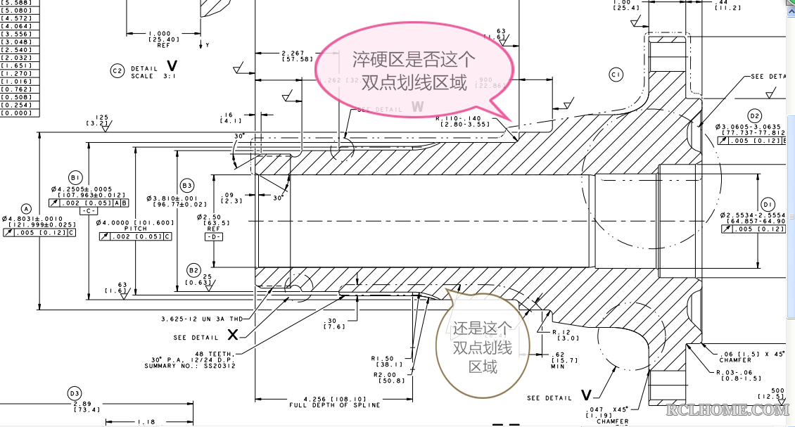

这个工件有点眼熟,淬硬区是不是图是双点划线?

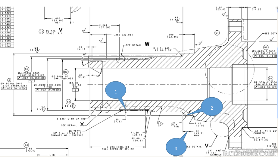

           注意9#表示的位置“3”如何保证?

发表于 2016-7-2 07:43:32 | 显示全部楼层
孤鸿踏雪 发表于 2016-7-2 07:13
注意9#表示的位置“3”如何保证?
那里不是只要求最小值么
 楼主| 发表于 2016-7-2 08:37:40 | 显示全部楼层
腊月寒沫 发表于 2016-7-2 07:43
那里不是只要求最小值么
            千万别小瞧了那个“15.7”的要求,因为这个要求,可能改变了整个感应圈的设计结构
发表于 2016-7-2 09:30:58 | 显示全部楼层
孤鸿踏雪 发表于 2016-7-2 08:37
千万别小瞧了那个“15.7”的要求,因为这个要求,可能改变了整个感应圈的设计结构 ...
孤版指的是要不要在那加一段有效圈吧
发表于 2016-7-2 09:40:27 来自手机 | 显示全部楼层
长江老师说简单就简单,,那个位置是小儿科了。
 楼主| 发表于 2016-7-2 09:55:27 | 显示全部楼层
腊月寒沫 发表于 2016-7-2 09:30
孤版指的是要不要在那加一段有效圈吧
         是的。

          这个,看来你完全没有看明白,那个“15.7”表明的意思是:感应淬火硬化区必须保证延伸到这个位置

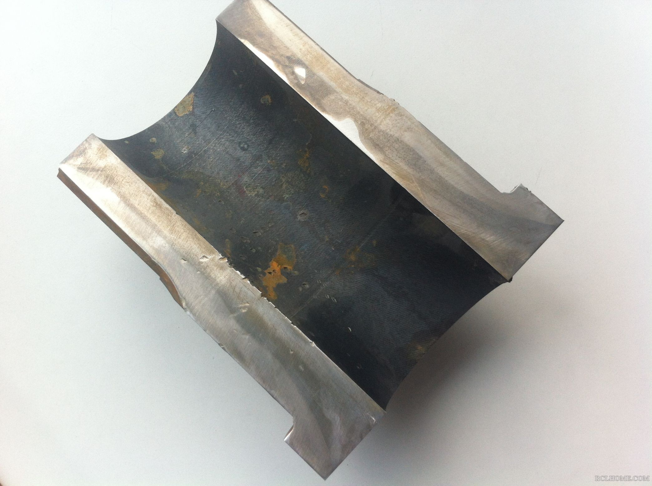

          这个产品调试的第3件剖检情况(如图),大家看看,这个能交卷吗?
龟山淬火 + 4 + 20 + 4

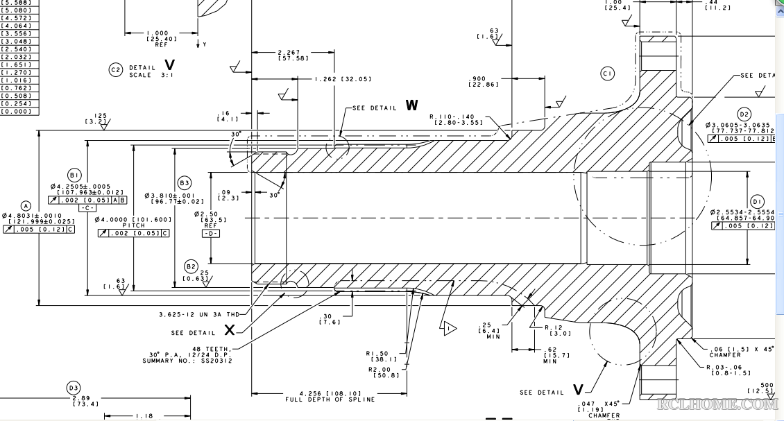

发表于 2016-7-4 18:32:24 | 显示全部楼层
第3点会不会超15.7
发表于 2016-7-4 21:14:13 | 显示全部楼层
孤鸿踏雪 发表于 2016-7-4 18:15
这个产品调试的第3件剖检情况(如图),大家看看,这个能交卷吗? ...
功率200左右?
过渡层蛮少,看来我之前多虑了
 楼主| 发表于 2016-7-5 14:49:56 | 显示全部楼层
           第三点的几何尺寸足有20mm长!
 楼主| 发表于 2016-7-5 14:55:23 | 显示全部楼层
腊月寒沫 发表于 2016-7-4 21:14
功率200左右?
过渡层蛮少,看来我之前多虑了
          设备(感应电源)标定功率160KW。初始输出功率100KW(约),扫描至花键位置后,功率逐渐衰减至55KW左右。
