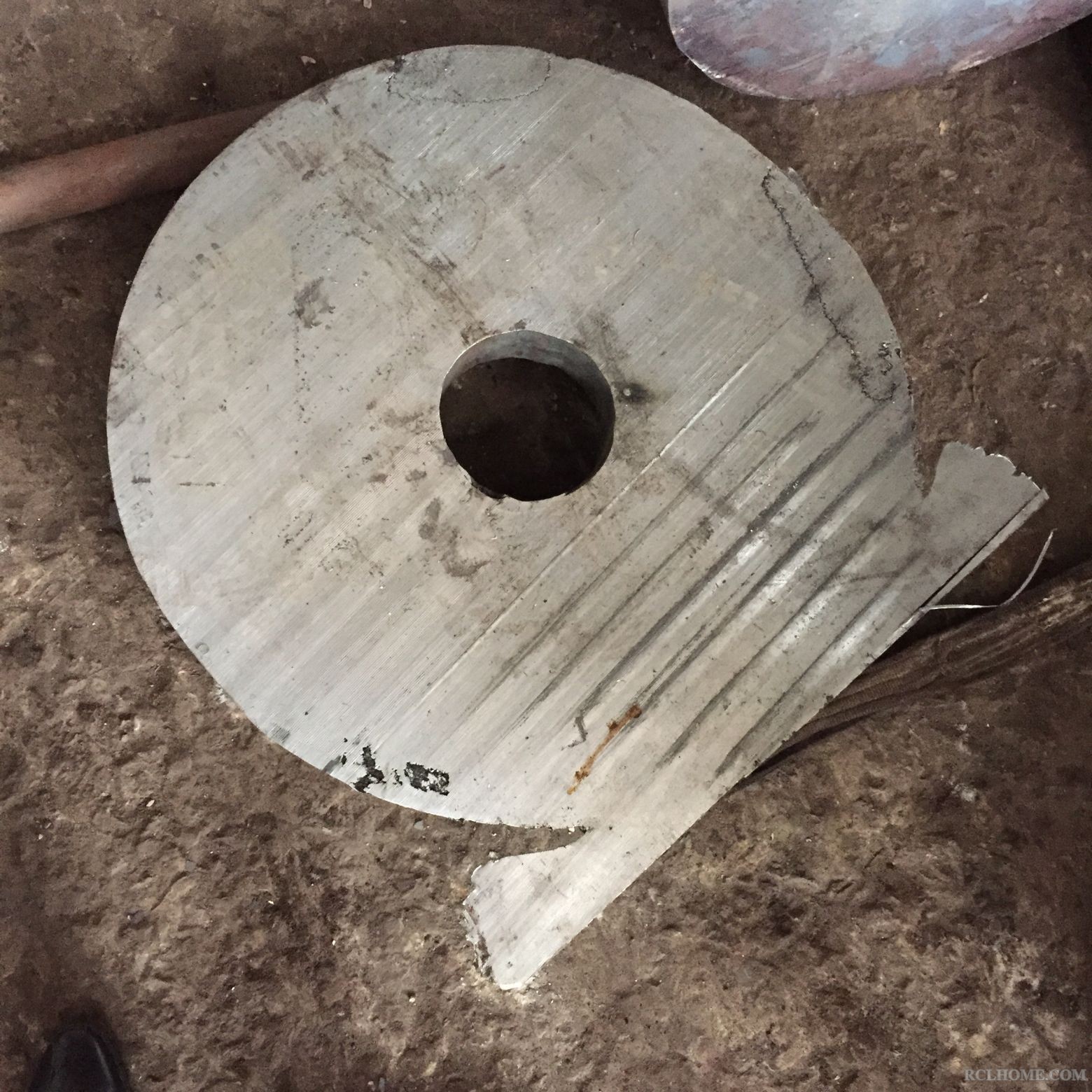

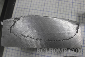

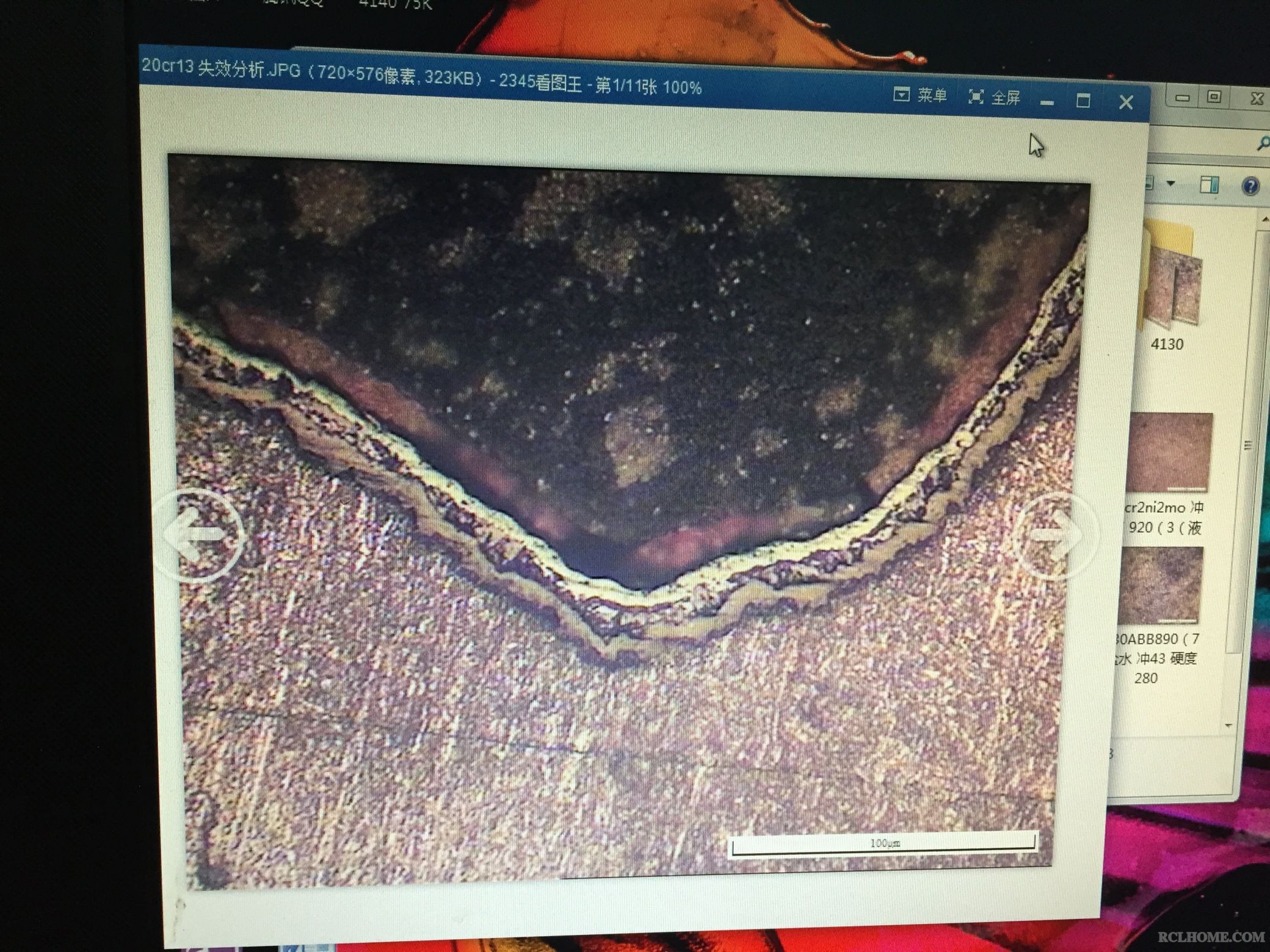

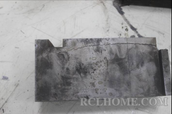

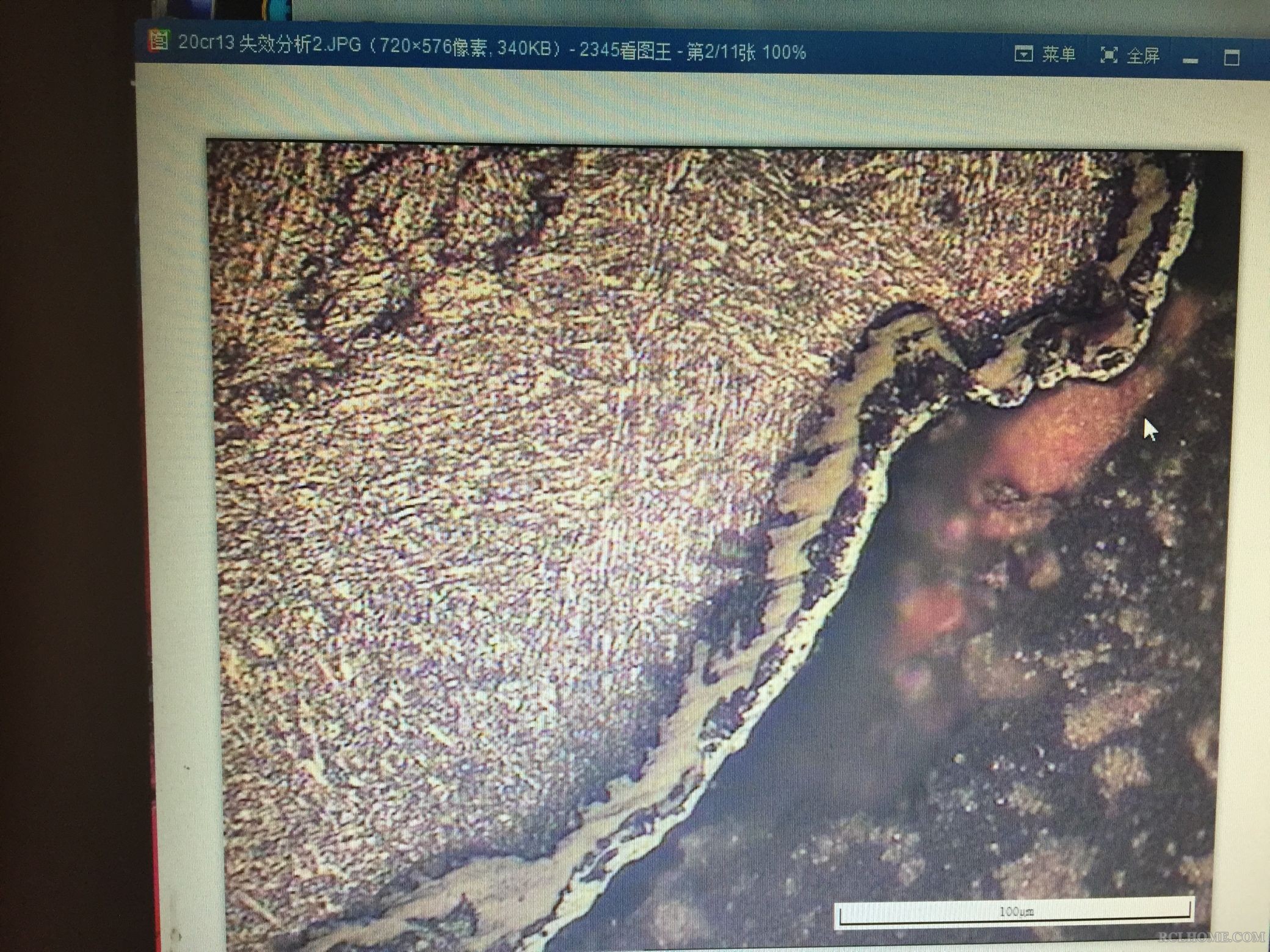

图片1.png 图片2.png 图片3.png 图片4.png 图片5.png IMG_0460.JPG shixiao ps.jpg IMG_0529.JPG 锻件  热处理  开裂 黄线部分是夹杂吗,裂纹边缘脱碳了吗?请家里面人一起讨论讨论

不是夹杂,是热处理的氧化皮

材料折叠。
