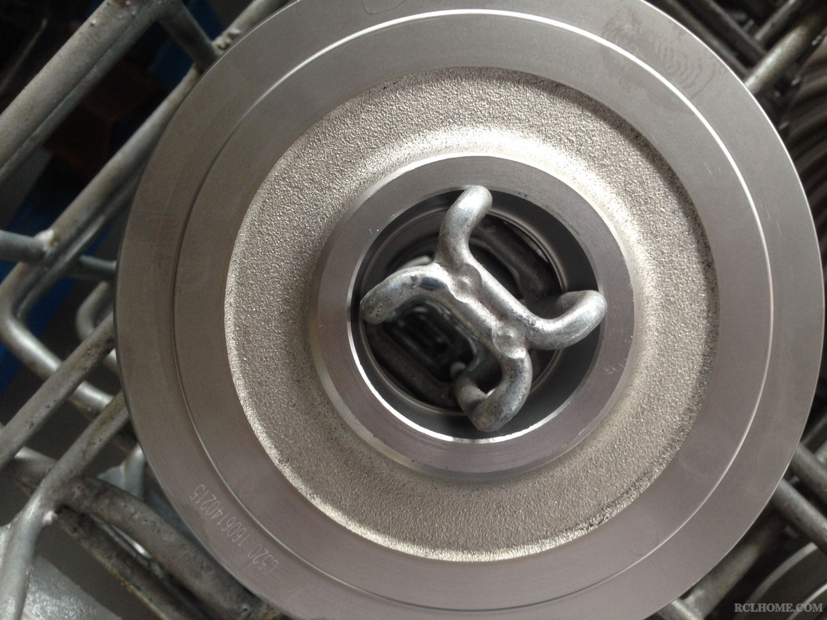

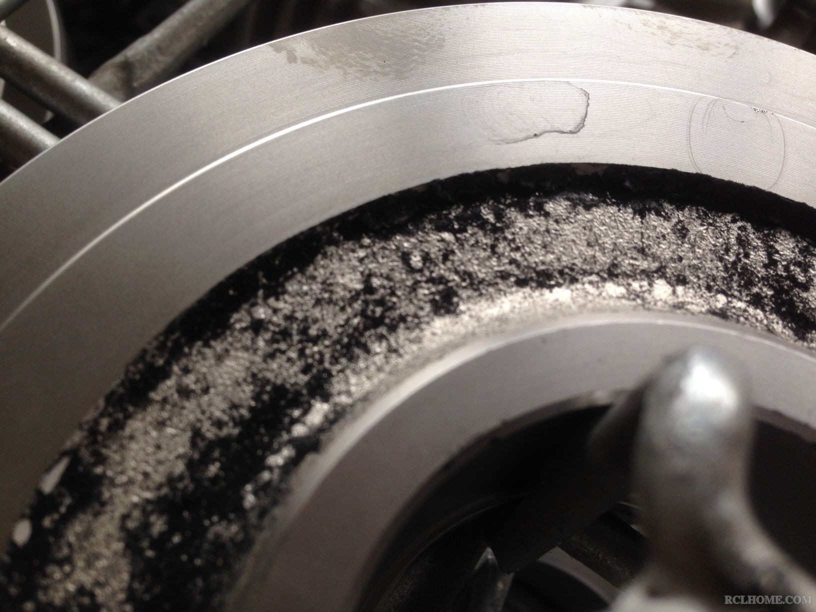

公司最近有零件出现炭黑,同一个炉子中只出现在锻造面的部分,比例约为10-15%潭里有朋友有类似的困惑吗?

机加面没有积碳?锻造面有积碳,这还是有规律的吗?

 楼主| 发表于 2016-6-23 20:45:38 | 显示全部楼层
非常有规律,只在锻造面出现,也不是都有,出现概率10%-15%

发表于 2016-6-23 21:42:33 | 显示全部楼层
liuming 发表于 2016-6-23 21:29
装炉挺少的,不多   小齿轮112个
有个不太靠谱的想法:真空炉加热对零件来说纯粹是靠热辐射的,零件上各个部位需要达到相同温度所需的时间比普通加热炉要长。会不会出现这样的情况,当零件外圆位置到达某一温度时、凹槽位置还没有达到注入乙炔的温度。而这时候凹槽位置温度相对较低,致使炭黑在这部位形成!

 楼主| 发表于 2016-6-23 21:45:51 | 显示全部楼层

 楼主| 发表于 2016-6-23 21:47:25 | 显示全部楼层
我们在700度还等温了一会儿,另外轴类零件厚度比这个齿轮大,没有问题的
发表于 2016-6-23 21:47:49 | 显示全部楼层
liuming 发表于 2016-6-23 21:45
可能性比较小,有类似的零件,锻造面经过机加工,没有这种现象
会不会是氧化?
