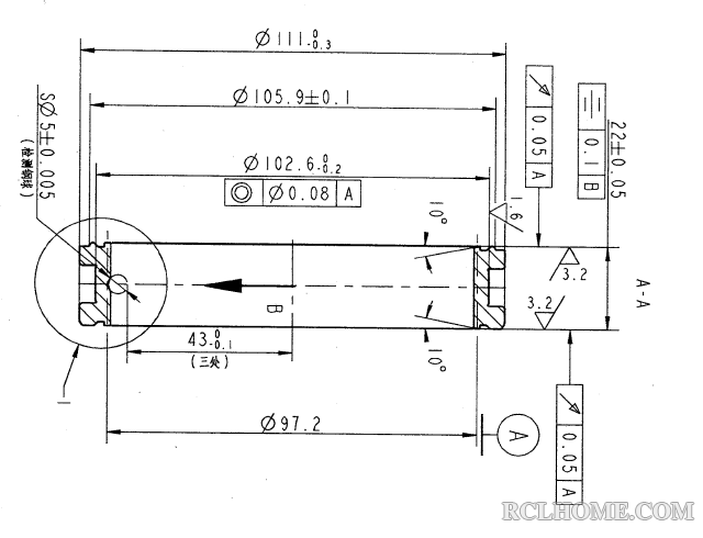

孤前辈,我的产品是变速箱齿套,图我上传过了。渗碳缓冷后打算用转底炉和感应加热中的一种,感应加热采用中频。压淬采用自动化机械手。

发表于 2016-6-24 11:19:41 | 显示全部楼层
柠檬可乐 发表于 2016-6-24 10:54
孤前辈,我的产品是变速箱齿套,图我上传过了。渗碳缓冷后打算用转底炉和感应加热中的一种,感应加热采用 ...
          哦,是的,你那个产品我昨天一看到图纸,既然你有转底炉,那何必舍利而趋弊呢?

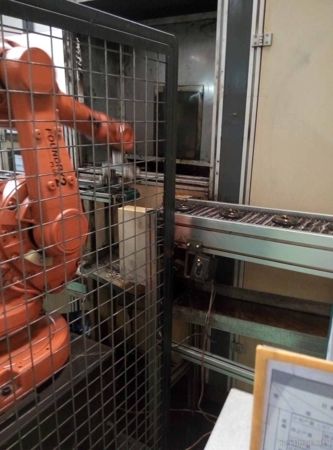

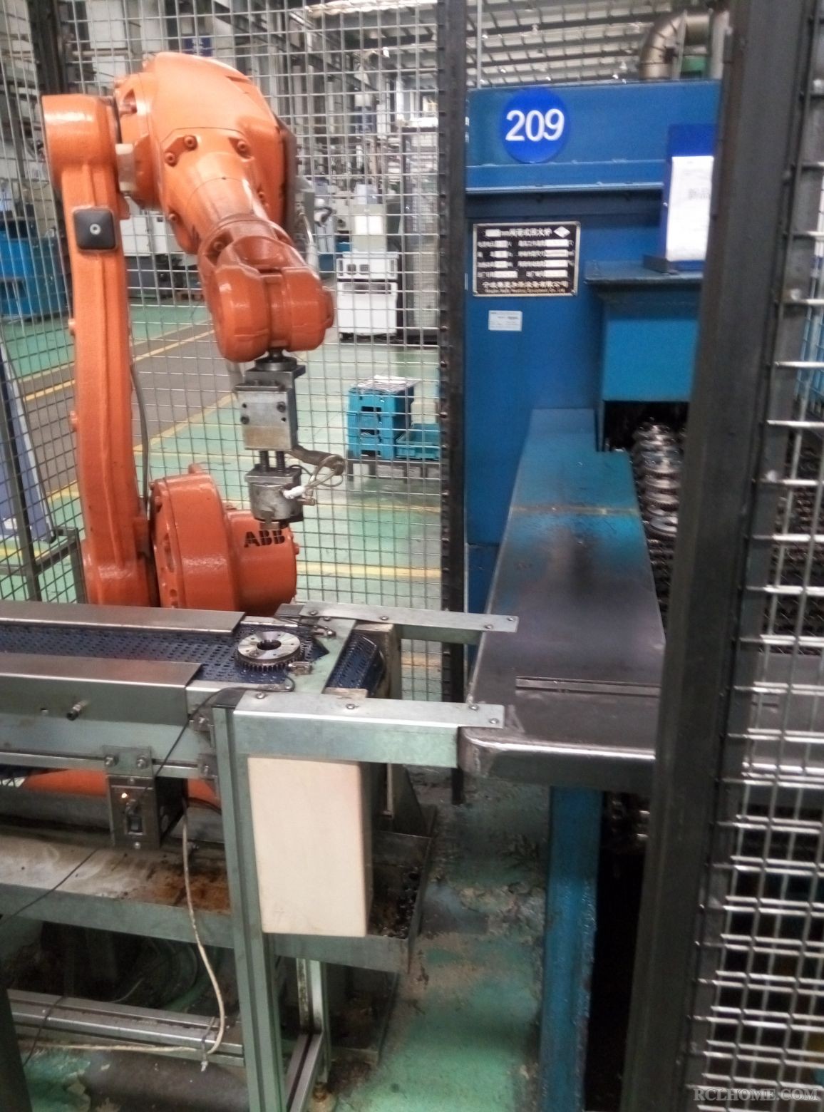

 楼主| 发表于 2016-7-7 09:16:25 | 显示全部楼层
一个是高频淬火机械手,一个是回火上料机械手,回火是网带炉回火
孤鸿踏雪 + 20 立此存照

 楼主| 发表于 2016-7-7 09:17:06 | 显示全部楼层
孤鸿踏雪 发表于 2016-6-27 10:18
期待上传,开开眼界
孤前辈,上传了两张照片,你看看
发表于 2016-7-7 11:00:39 | 显示全部楼层
柠檬可乐 发表于 2016-7-7 09:17
孤前辈,上传了两张照片,你看看
          感谢分享!仅仅两幅照片,难以想象过程的奥妙之处,若在作业过程拍摄一个视频,就什么都看明白了

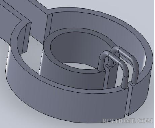

 楼主| 发表于 2016-7-9 15:42:32 | 显示全部楼层
前辈们,采用这个线圈加热然后去压淬会有问题吗?
