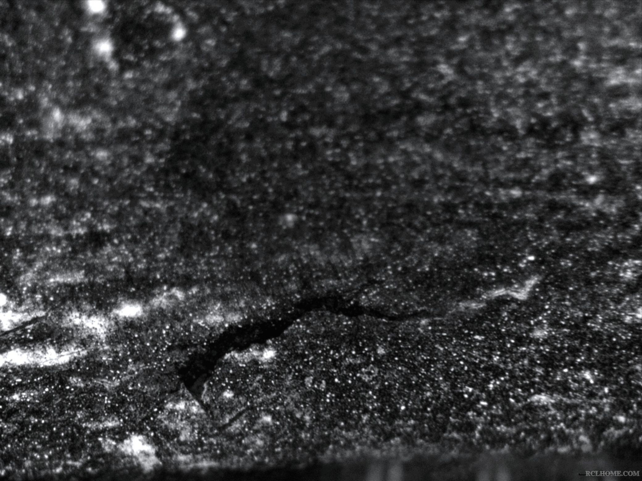

如题、我是学校学生,最近在做脱碳层分析,但是总是感觉像腐蚀不均匀,网上也没有特别好的图片。所以想请请教下各位。
同时还有裂纹的分析,看能不能也分析下,谢谢各位了。
工艺应该为840℃淬火,170℃回火、材料为GCr5钢,是已经失效的轴承滚子。
第一次发帖,请多指教,谢谢谢谢
500X下观察的
500X下观察的
500X下的图片
大滚子裂纹-100-4.jpg 200X
大滚子裂纹-500-3.jpg 500X
大滚子断口-1-500.jpg 500X
大滚子断口-2-500.jpg 500X

没磨好啊,后面两张腐蚀太深了,

没磨好啊,后面两张腐蚀太深了,
是的,确实开始腐蚀不太能把握那个度,确实过了些

样没制好,还有就是腐蚀的时候先水洗洗,然后酒精冲一下。最后倒硝酸酒精的时候尽量快而多的倒上去,不然腐蚀就会不同步。看颜色变的差不多了,马上用大量的水冲洗,然后用酒精冲洗,最后用压缩空气吹干就可以了。

嗯,好的。我是用的侵泡的方法腐蚀的。但是还是会出现那种情况,请问下裂纹能看出是什么情况么

先申明,这是猜想。感觉是在使用中裂的,你制样不是很好,所以影响了我对组织的判断,感觉边缘有脱碳的迹象。

应该是滚子表面疲劳剥落,但导致此类失效的原因太多了
