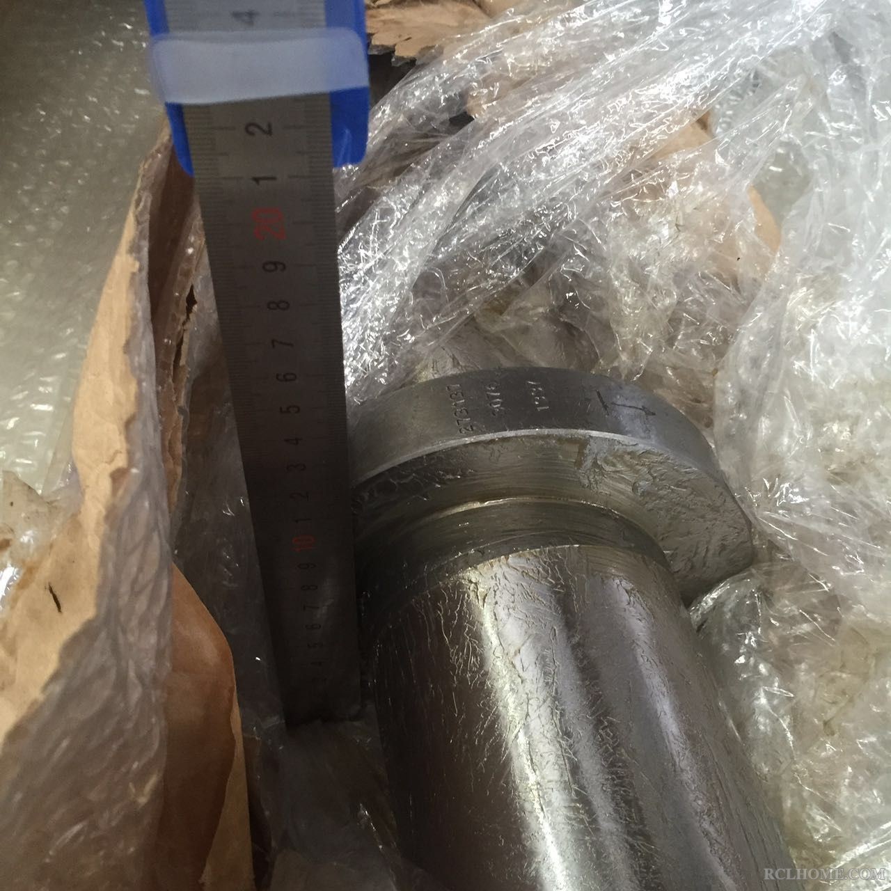

是这样的,之所以想看看零件图纸是因为有时候在产品设计和加工环节会出现以讹传讹的问题,致使零件最终不符合其服役环境。
举个“栗子”:某凸轮轴(国外零件),国外原装图纸经过国内转化以后变成了材料20CrNiMo,表面硬度要求62HRC以上,有效硬化层1.3mm。零件实物如图 image.jpg 。这就是以讹传讹。
