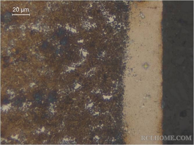

各位这个轴的直径大约在14mm,表面高频淬火要求直接淬火到端面,材质是55钢,硬度要求550-750HV0.1端面磨削掉0.1mm,客户在进行剖件检测时发现端面有白两层,对白亮层硬度可以达到HV892,请问各位白两层有可能是偏析或者杂质吗?还是在磨削过程中产生了局部二次淬火现象?

磨削淬火,就是磨削工艺有问题

这个应该是磨削产生的二次淬火马氏体白层,正常淬火马氏体+过回火区+二次淬火白层, 但正常高频的组织也有问题,很多的未溶铁素体及屈氏体存在。

          磨削方法不当,导致磨削面温度骤升,超过相变临界温度,喷(冷却)液淬火。

应为我的端面还是有一定的硬化深度,白亮层内部硬度会不会受磨削温度过高而产生退火呢?

           当然会!绝对会!
           因为原来的硬化层在磨削过程中,表面至一定深度处,由于磨削热的作用达到相变温度后,因为喷冷却液,导致二次淬火,重新淬硬;但因为磨削热的作用,总会产生一定的热影响过渡区,在这个热影响过渡区的温度,因为温度没有达到相变温度,而又导致了原来的硬化层过回火甚至退火。
          你可以考虑这样你的硬化层分布会有几种情况?

LZ这材料做过夹杂分析吗?如果不是组织干扰,我才你的材料夹杂很厉害!

如果端面硬化深度足够的话是不是会出现硬-软-硬的情况,白亮层内部的组织可以看出来产生过退火吗?

         当然会出现硬-软-硬的情况。但内部组织怎么可能看出来退火呢?

白两层内部的组织是没有退火的,被瞬间淬冷, 百层在往里面以段有过回火区,这个区域的硬度会低于正常淬火的组织.
