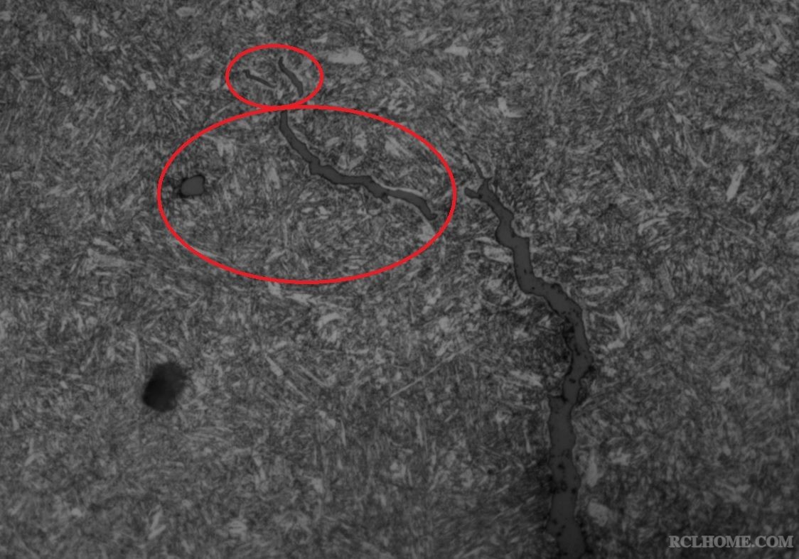

大家帮忙看看,这个裂纹末端(500倍),没有和主裂纹贯通,是怎么回事?
发表于 2016-6-27 18:35:56 | 显示全部楼层
只是这个面上没贯通,立体的未知

这是啥裂纹?

发表于 2016-6-28 10:42:30 | 显示全部楼层
不像是淬火裂纹,是锻造折叠或者原材料缺陷的可能性大。

 楼主| 发表于 2016-6-30 17:54:40 | 显示全部楼层
腊月寒沫 发表于 2016-6-27 18:35
只是这个面上没贯通,立体的未知
那就两种情况分说:
1、立体贯通:如何?
2、立体未贯通:如何?

发表于 2016-7-1 07:55:49 | 显示全部楼层
有没有宏观照片?

发表于 2016-7-1 15:04:34 | 显示全部楼层
这不像裂纹。裂纹在末梢一般会尖锐。

发表于 2016-7-1 15:56:42 | 显示全部楼层
里面是灰色的,是不是夹杂啊?
