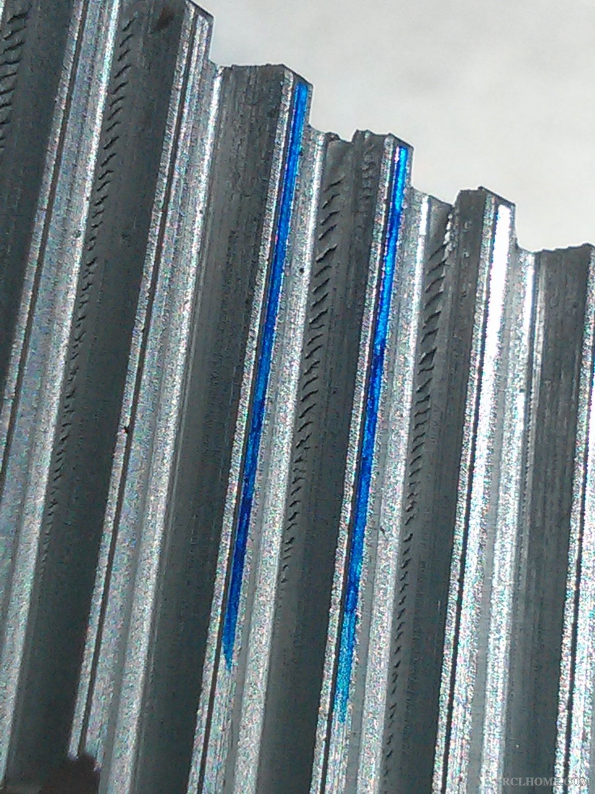

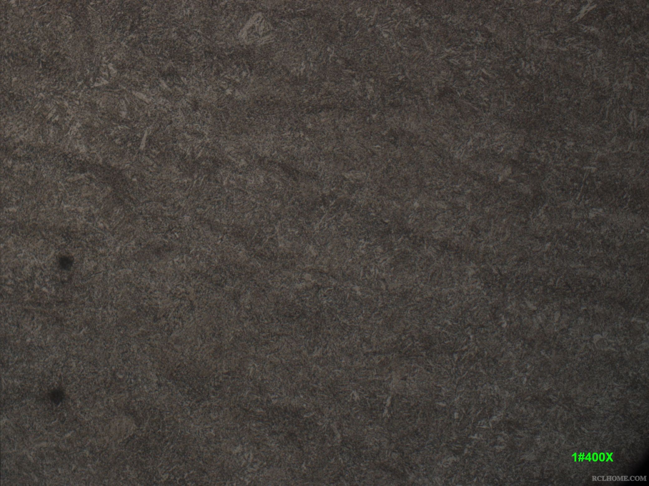

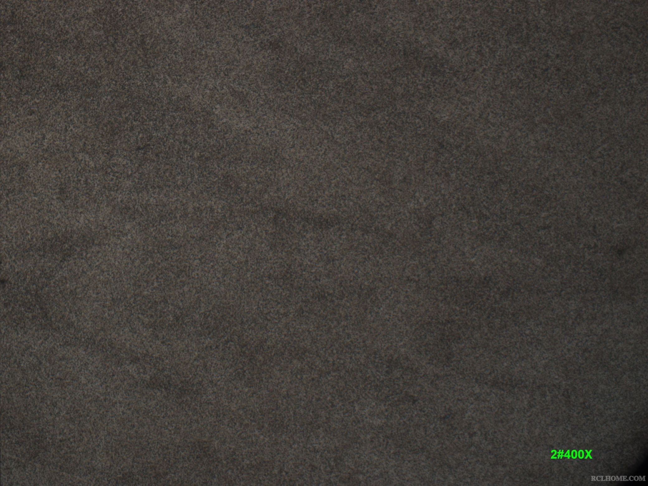

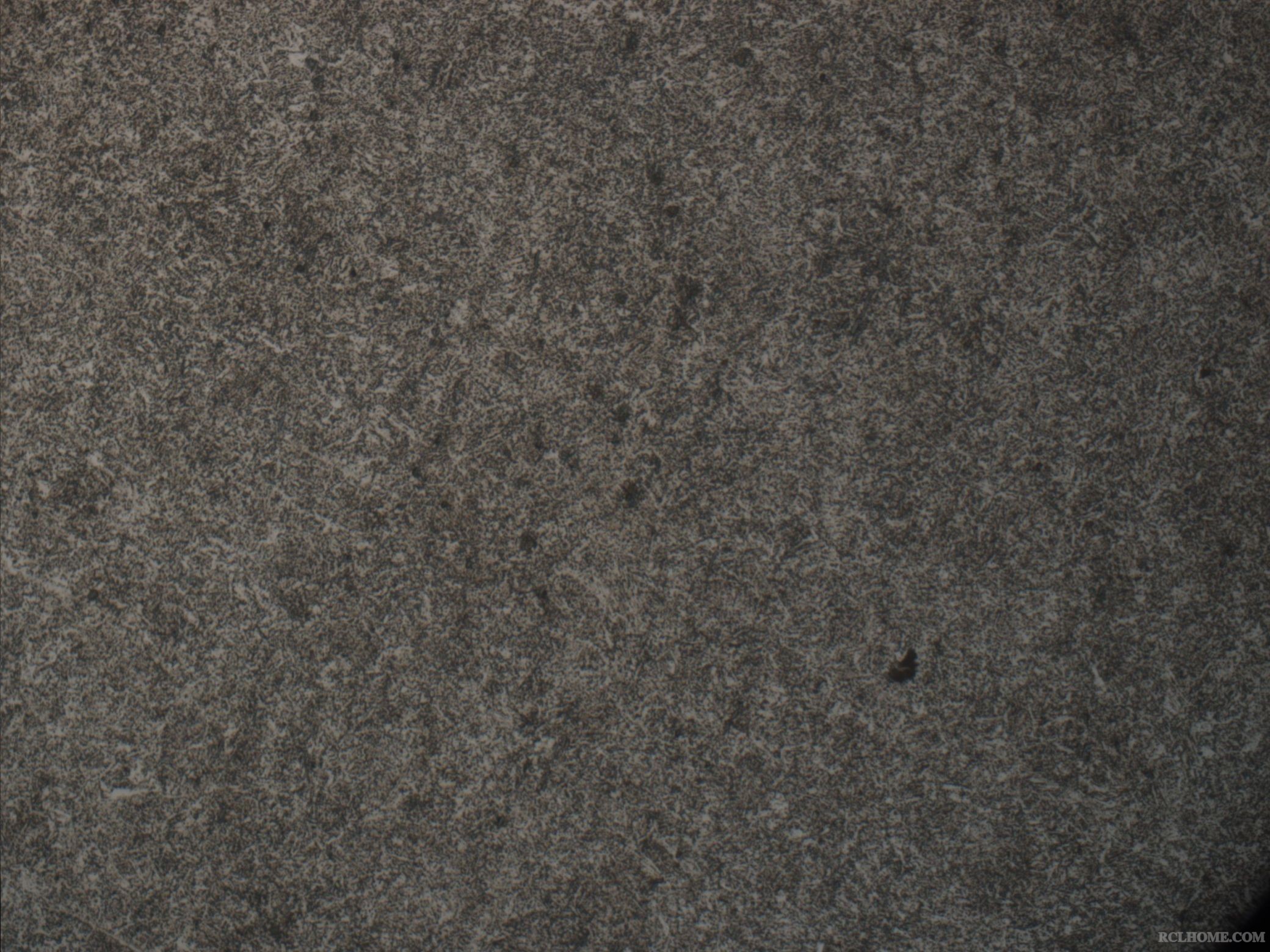

大家好,这是我第一次发帖,最近一段时间遇到头疼的问题了,拉削的工件不合格,一侧有明显的划伤,工件出口带肉。想了好多办法解决问题,最后,听同事说,有以前封存的工件,就去领了一个,一试,工件是好的,2个齿面的粗糙度都合格。。。。。。这才感觉和材料有关,或是和材料的热处理有关,我发几张图,请坛里的高手帮忙看看。

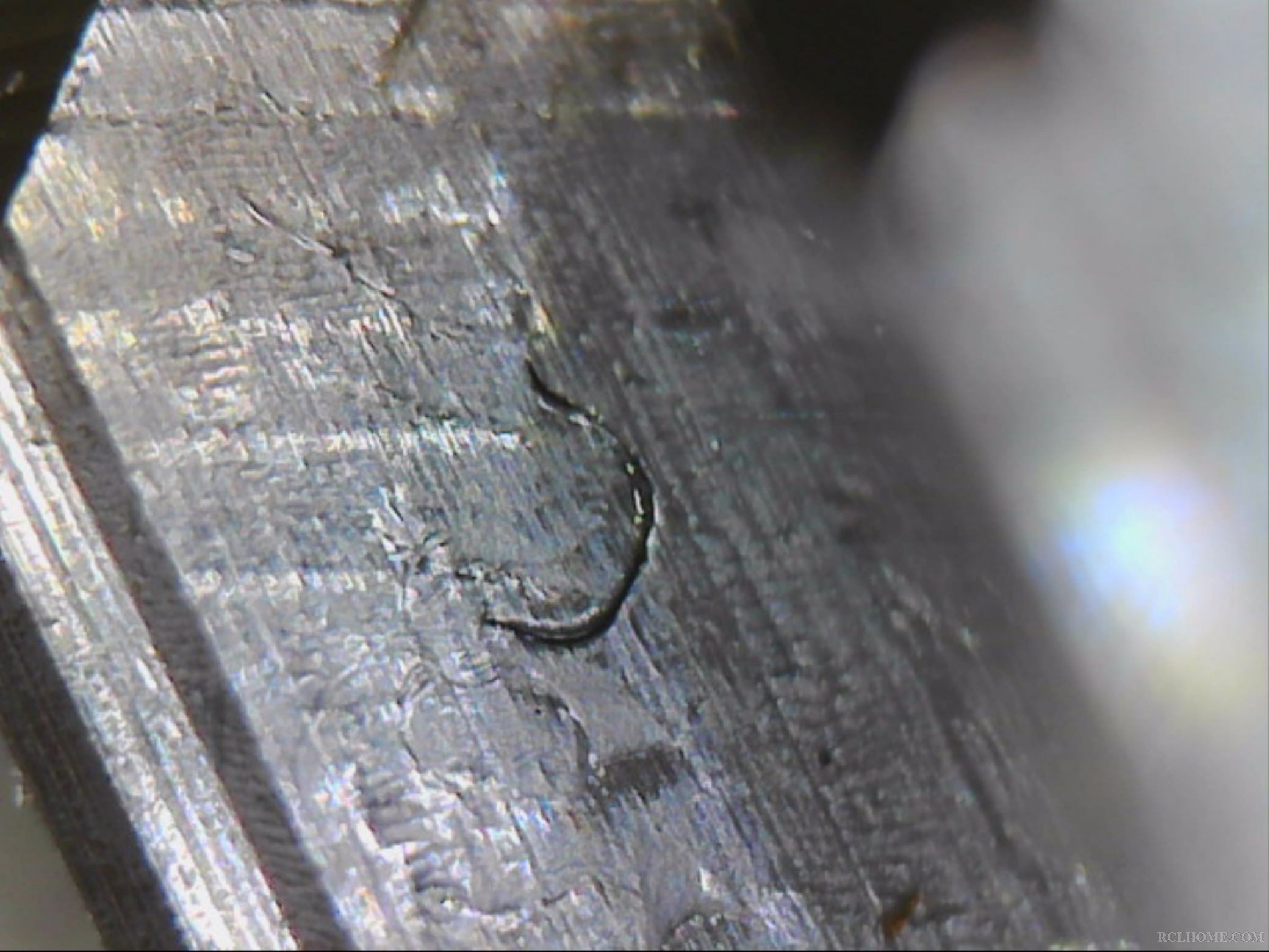

补充一下,还有为什么工件有黑线一样的东西哦,看上去就是裂纹,怎么产生的,这个工件的毛坯料据说是锻造的。。。。 这张图也有拉伤。。。

有对比吗?不是有封存是OK的吗?金相和硬度对比一下。你这组织看上去像调质组织。
还有,请问大侠,啥样的组织便于拉削!!! 拉削!!!  发表于 2016-6-28 22:12
具体 调没调质我现在不清楚, 精车毛坯外购的,我去找找技术要求的。。。  发表于 2016-6-28 22:09
硬度基本一致,都是要求的上限,换算成HRC 约27度吧  发表于 2016-6-28 22:06

 楼主| 发表于 2016-6-28 22:04:56 | 显示全部楼层
铁矿石 发表于 2016-6-28 21:58
补充一下,还有为什么工件有黑线一样的东西哦,看上去就是裂纹,怎么产生的,这个工件的毛坯料据说是锻造的 ...
继续补充 ,这是严重的时候,尼玛,拉伤啥的。  刀子都修过好多次,不要怀疑拉刀不锋利了。

给人一种很粘刀的感觉。朋友可否把正常的组织也上传一下?
图片 3# 400*是好的。这个组织的件,拉出来就是好的。  发表于 2016-6-29 18:16

LZ你发的组织是正常件还是异常件?
都有,有正常的,有异常的。  发表于 2016-6-29 18:14

龚工 我觉得LZ发的图片就是调质组织,但是不知道这是正常件的组织还是异常件组织。

首先确定成分OK。看组织,如果材料一样,3#的硬度应该会低一点吧?
不到27度吧,是图纸要求的上限!!!  发表于 2016-6-29 21:56
能低1度, 我是用HRC测量的。。。  发表于 2016-6-29 21:56

    钢有一项重要的性能指标叫切削加工性能,按照钢牌号不同通常用退火或正火、调质热处理来解决。对于40Cr钢而言,为改善拉削性能,大都采用退火或调质的方法,使其硬度达到180~240HB范围,光洁度较佳。如果采用正火,容易造成零件各处硬度不一致,调质如果没有淬至高硬度(低于50HRc)+高温回火工艺,也会造成组织的不均匀。从上传的照片看,零件表面有挤光、啃削现象存在,表明拉削前的热处理有问题,钢的金相组织组织很不均匀。
这个黑线应该是拉削时的未断的铁屑和这个面刮伤所致。

貌似调质组织均匀性差,有带状趋势,检测硬度应该有不均匀性显现
