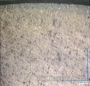

如题:请大家帮忙评定一下这个零件表面晶界氧化,是否能达到无表面晶界氧化的要求?
金相组织500倍图
金相组织500倍图
金相组织1000倍图
金相组织1000倍图

看内氧化来张抛光态的照片

 楼主| 发表于 2016-7-5 13:14:23 | 显示全部楼层
抛光400倍.png 抛光400倍

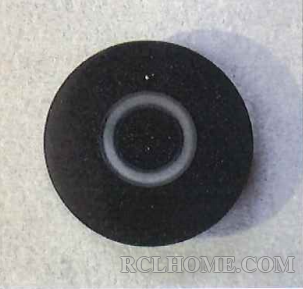

试验片

发表于 2016-7-5 13:22:59 | 显示全部楼层
只能说这金相制作的很糙,看不出来
发表于 2016-7-5 13:44:20 | 显示全部楼层
楼上的意思是重新磨抛。

发表于 2016-7-5 19:18:47 | 显示全部楼层
感觉腐蚀的太深了,金相组织明显,内氧化不易看到。。。抛光重新腐蚀,浅一点试试。。。
发表于 2016-7-5 21:13:25 | 显示全部楼层
应该没什么内氧化

发表于 2016-7-5 21:19:26 来自手机 | 显示全部楼层
内氧化应该在抛光态下看。制样的水平如果没有达到一定的水平是看不出内氧化的。我现在也在加紧的练习了

发表于 2016-7-6 09:08:29 | 显示全部楼层
抛光后直接观察,无需浸蚀。
