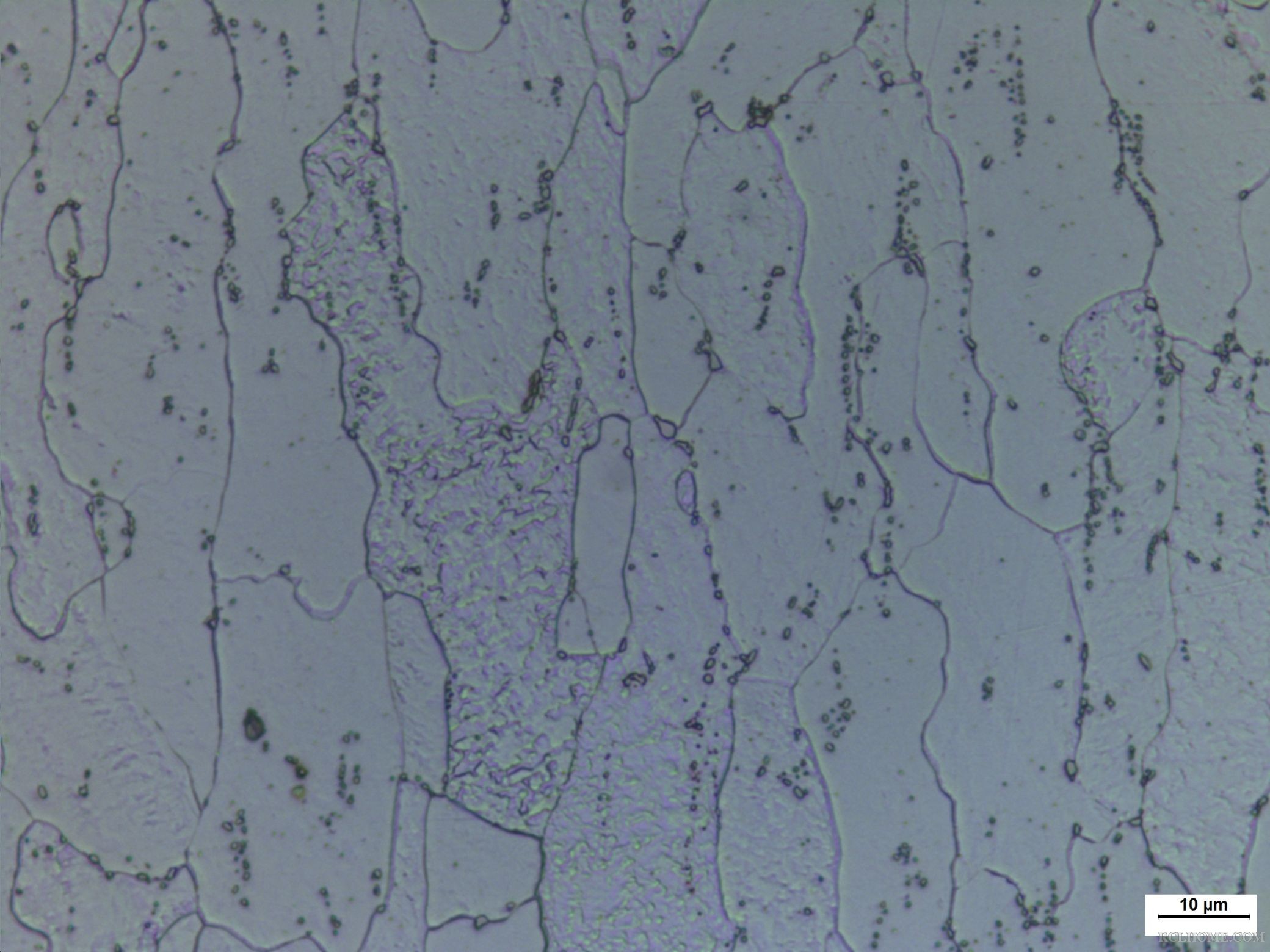

20160707_142239.jpg 20160707_154038.jpg 第一张是100倍的,第二张是400倍的,请大家帮我看看这组织是球化组织还是粒状贝氏体

发表于 2016-7-7 17:26:42 | 显示全部楼层
粒贝,什麽材料?

发表于 2016-7-8 08:17:47 | 显示全部楼层
典型的粒状贝氏体,正火组织,不过不是空冷,很大可能是风冷或者是雾冷。

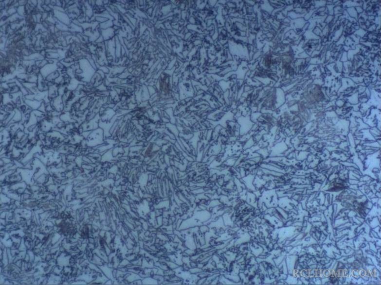

发表于 2016-7-8 13:04:36 | 显示全部楼层
硬度280HBW,不过老师说是冷速太快形成的球状珠光体,有点像调质的。片状珠光体
20CrMnMo正火雾冷
20CrMnMo正火雾冷

 楼主| 发表于 2016-7-8 13:26:40 来自手机 | 显示全部楼层
你这组织我到是觉得是粒贝

 楼主| 发表于 2016-7-8 14:29:05 来自手机 | 显示全部楼层
球状珠光体的特征是,渗碳体呈球粒状分布于铁素体的基体上。而粒贝的特征是外形相当于多边形的铁素体,在铁素体内存在不规则的小岛状组织。当钢的奥氏体冷却到稍高于上贝氏体形成温度时,析出铁素体,有一部分碳原子从铁素体通过铁素体/奥氏体相界迁移到奥氏体内,使奥氏体不均匀富碳,从而使奥氏体向铁素体的转变被抑止。这些奥氏体区域一般形如孤岛,呈粒状或长条状,分布在铁素体基体上。这两种组织都是以铁素体为基体,那么该如何来区分铁素体基体上的组织是渗碳体还是奥氏体了。

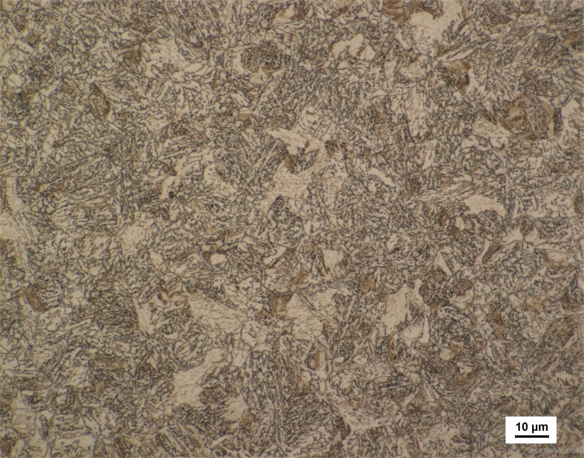

发表于 2016-7-11 10:27:00 | 显示全部楼层
1000x.JPG 这个是10#钢,我仔细对比过,有类似的地方,但是差异还是很明显的。你这组织的成因还的进一步确认。

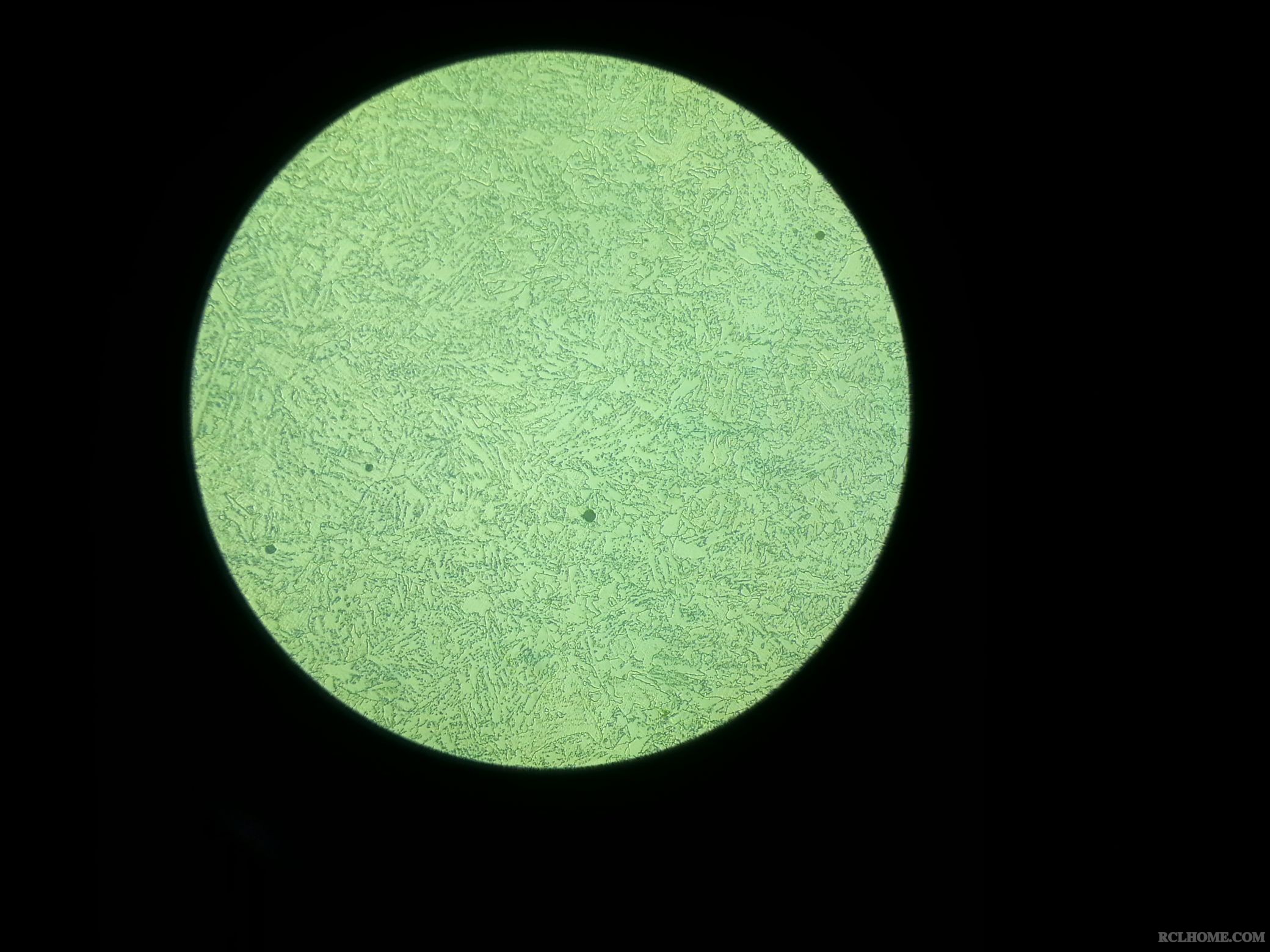

发表于 2016-7-11 12:24:24 | 显示全部楼层
心沐长风 发表于 2016-7-11 12:18
赵工,我下午把图片发到你的微信上
你加了我微信的啊?刚我也用22CrMo正火,组织有点类似你这个,有可能就是冷却太快造成的。我现在在用830短时间保温后空冷,看看组织什么样。
发表于 2016-7-11 12:26:27 | 显示全部楼层
赵工,我下午把图片发到你的微信上
22CrMo 920度保温30min 后空冷。厚度5mm左右。

发表于 2016-7-11 17:52:32 | 显示全部楼层
请淡这个图片应该是球化的组织。
签到天数: 262 天
946
3824
3824
发表于 2016-7-11 17:53:14 | 显示全部楼层
清淡这个图片应该是粒贝了。
发表于 2016-7-11 19:25:42 | 显示全部楼层
Francois 发表于 2016-7-11 17:53
清淡这个图片应该是粒贝了。
对,我也觉得是。今天还特意做了几组实验,就是想给大家看看,像不像LZ这个组织。
