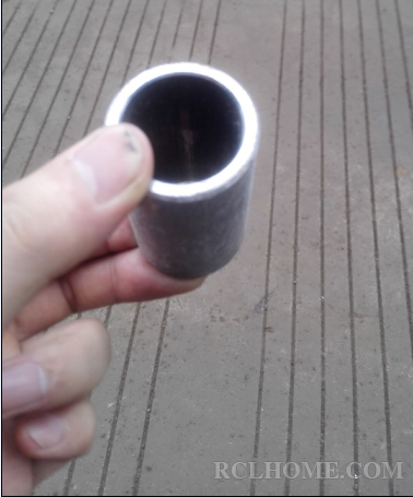

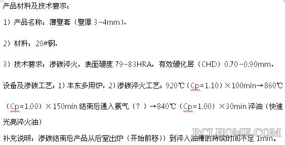

       产品:壁厚为3~4mm的薄壁套,材料:20#钢,其它信息见附件

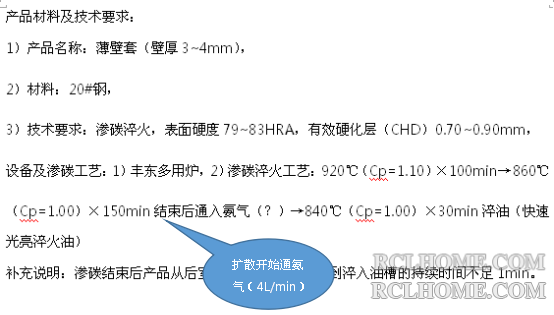

           补充说明:刚才与Q友确认,是开始扩散室通入氨气,氨流量4L/min

920的温度,强渗1.1cp,时间100分钟,估计硬化层想做到0.7---0.9有点玄
         单纯从纯工艺本身看,这个工艺确实问题不大,但本主题的关键不是表面硬度、硬化层深度和硬化层组织,而是心芯部组织

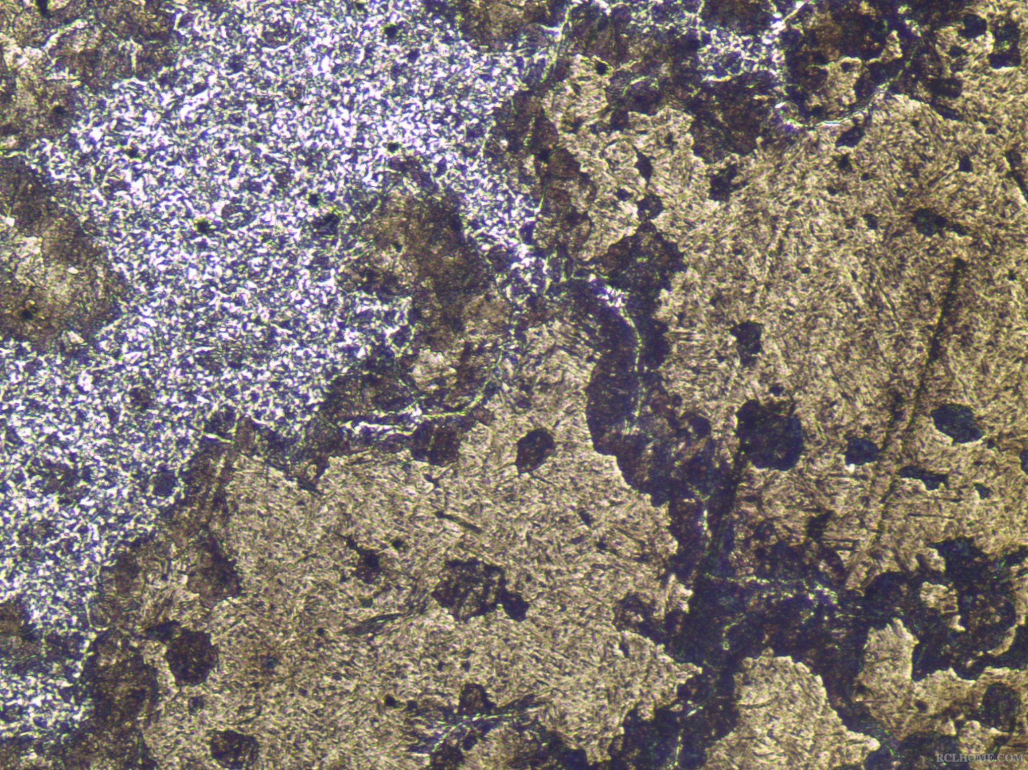

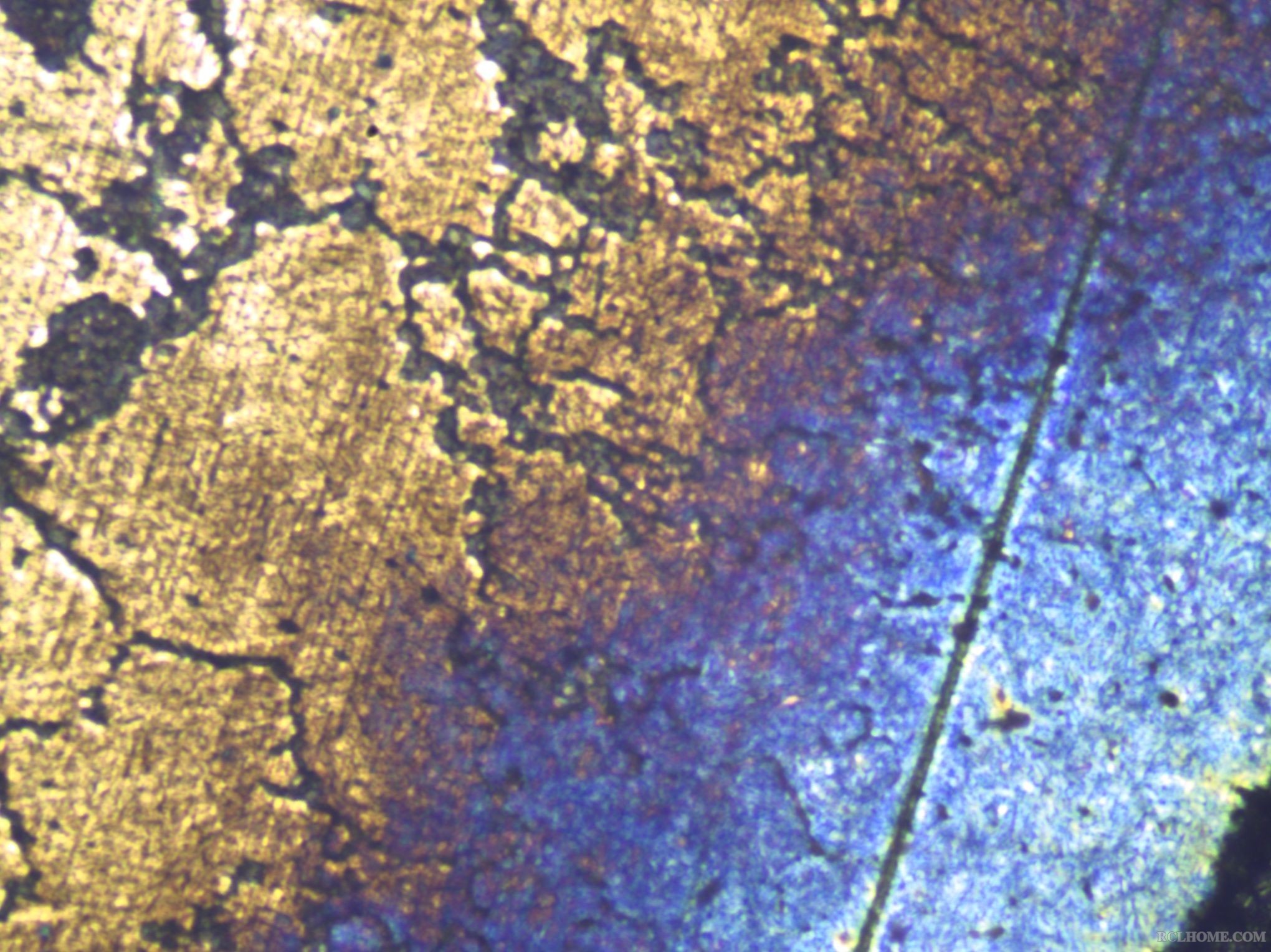

芯部组织是第二张金相图片吗?

不知道放大倍数是多少?20# 这个尺寸淬油 心部出现托氏体属于正常 白色区域可能为偏析。

心部出现托氏体,马氏体和粒状贝氏体组织,组织很不均匀,可以看看原材料的状况。

壁厚为3~4mm,有效硬化层0.7~0.9,即两边满1.4~1.8毫米,表面含碳量1.1%,加上过渡层,为什么选择20钢?直接采用T8或T10钢好了,干嘛费这个劲呢?

主题上传照片有标注
 楼主| 发表于 2016-7-11 18:20:42 | 显示全部楼层
Alex 发表于 2016-7-11 13:55
不知道放大倍数是多少?20# 这个尺寸淬油 心部出现托氏体属于正常 白色区域可能为偏析。 ...
        这个不是400倍,就是500倍
 楼主| 发表于 2016-7-11 18:20:48 | 显示全部楼层
        这个不是400倍,就是500倍

          我们永远搞不清楚设计者的思维方式

表面硬度不足应该是表面碳浓度过高导致的残奥级别高。   心部硬度出现铁素体网,和淬火冷却能力不足有关呀。

白色组织是不是有可能是碳含量低的区域,而不是偏析。
 楼主| 发表于 2016-7-12 07:42:11 | 显示全部楼层
既然有碳含量低的区域,那还不叫偏析?
