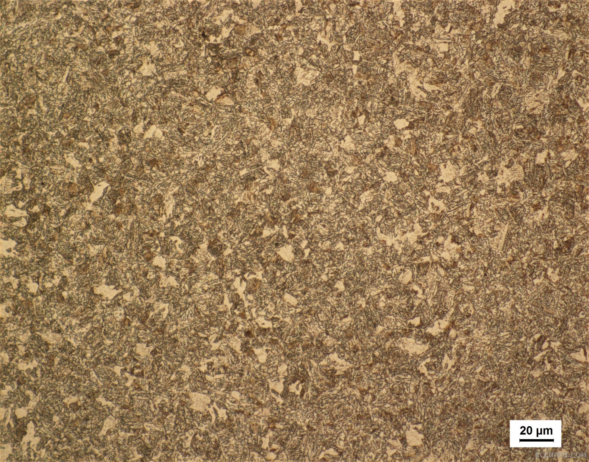

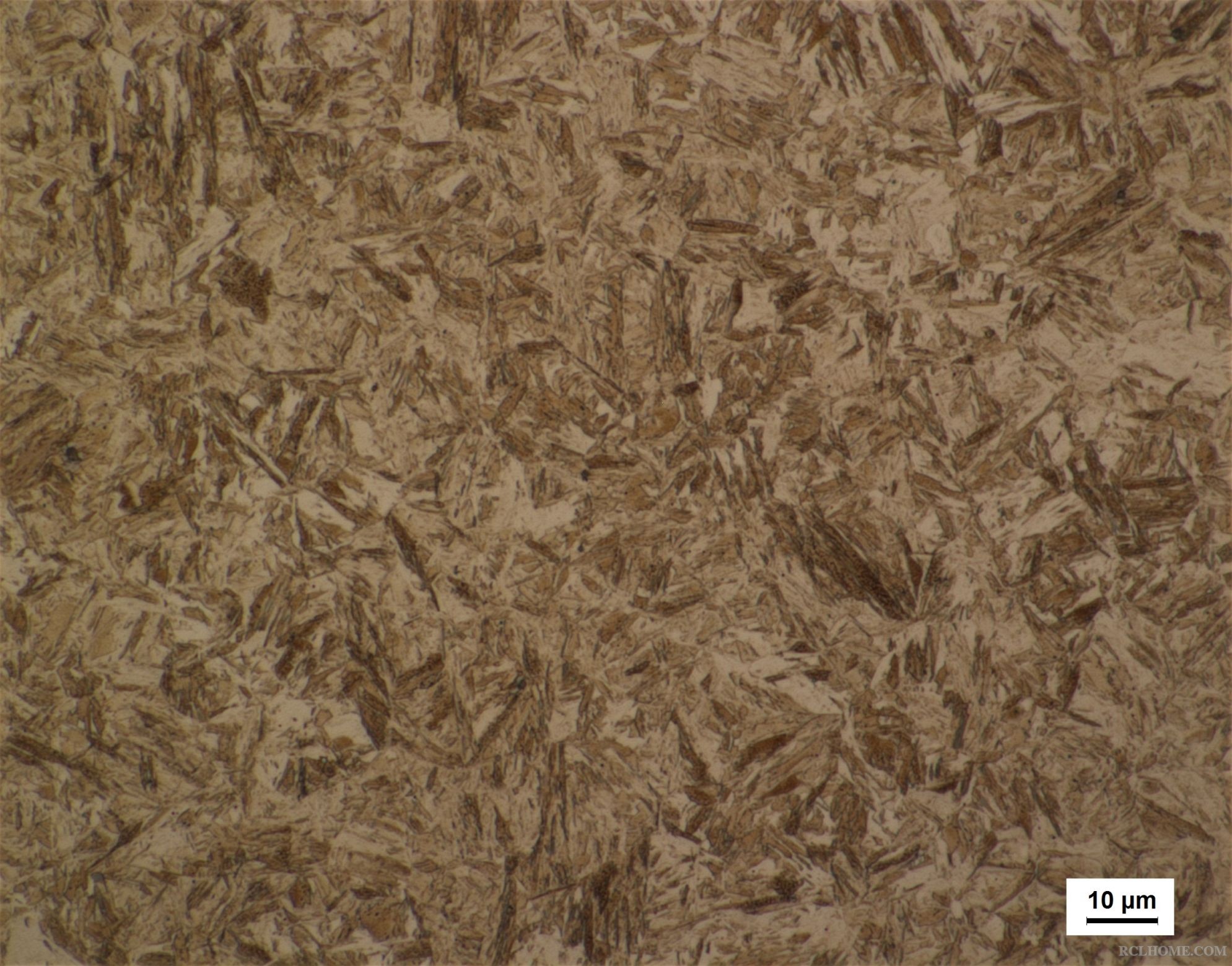

920度保温30min 空冷。尺寸:厚度5mm左右
下面是920度保温30min空冷 然后再830度保温10min空冷组织
大家觉得都有些什么组织?

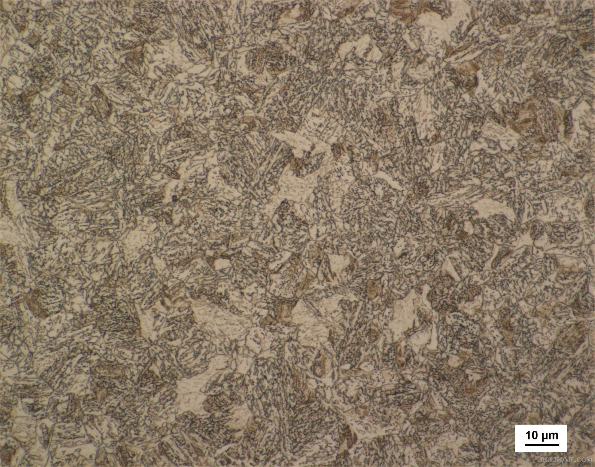

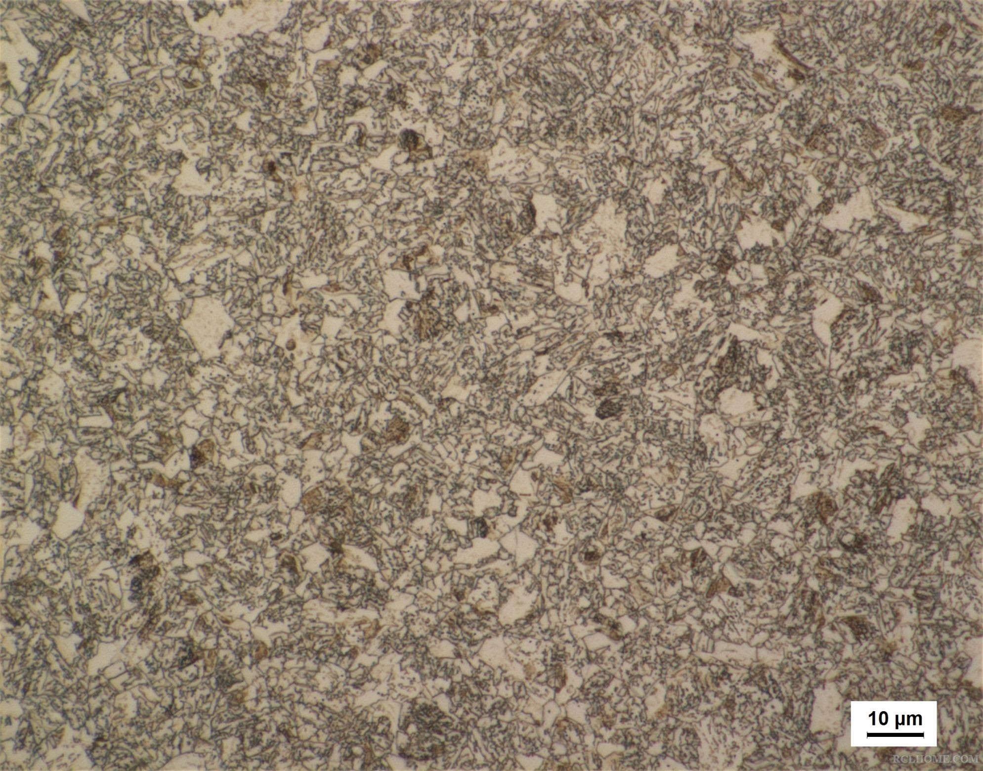

 楼主| 发表于 2016-7-11 16:20:16 | 显示全部楼层
这是920度30min后水淬组织
下面是920度30min水淬后 830度保温10min 空冷组织
大家觉得这都有些什么组织?

920度保温30min 空冷: 少量先共析铁素体+粒状贝氏体。
920度保温30min空冷 然后再830度保温10min空冷组织:未溶铁素体+粒贝。
920度30min后水淬组织: 板条马氏体
920度30min水淬后 830度保温10min 空冷组织: 未熔铁素体+粒贝。我感觉未溶铁素体里面的碳化物颗粒较少,

发表于 2016-7-11 18:30:05 | 显示全部楼层
清淡 发表于 2016-7-11 16:20
这是920度30min后水淬组织
        这个材料淬透性很好,空冷组织都是马氏体+少量铁素体
 楼主| 发表于 2016-7-11 19:30:41 | 显示全部楼层
Francois 发表于 2016-7-11 17:50
我觉得没有未溶铁素体,虽然温度感觉是有点低,但是没有未溶铁素体。即使有,在金相显微镜下也很难看出来。
