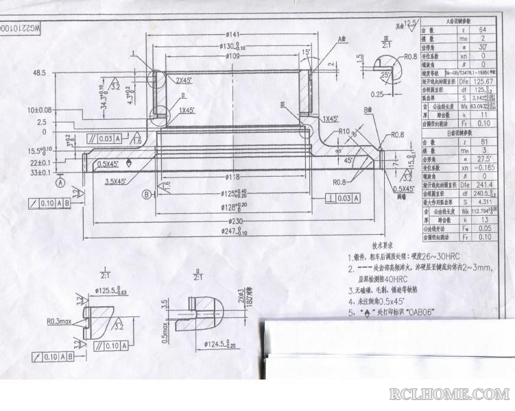

大家可以看看这个产品的淬火方法(淬火位置是Ф130花键和Ф247齿圈两处)

发表于 2013-3-7 19:43:29 | 显示全部楼层
这个产品要用超音频做,难度不大,主要是壁太薄,要加辅佐喷水。

 楼主| 发表于 2013-3-7 20:59:32 | 显示全部楼层
       您的理解有误:我是说这两个位置能否一次完成感应淬火

一次完成不太容易,PDF格式我变不过来。

      感谢帮忙!这下大家都可以直接看到了。如果这个产品的两个位置分开淬火,没有难度,我这个产品已经干了近8年
发表于 2013-3-7 21:19:53 | 显示全部楼层
理论上讲没有问题。
过去我们有一个带轴肩的轴是同时加热淬火做的。
你这应是两个仿形感应器串联使用,需多次制作感应器做试验。
要考虑的因素很多。
Jasen + 20 感谢交流!
发表于 2013-3-7 21:22:45 | 显示全部楼层
用矩形感应器一次加热加导磁体或两宽圈串联可以试试

发表于 2013-3-7 21:54:19 | 显示全部楼层
记得当时用了几个月的时间试验。
产品获部优,工作是别人做的,论文是我写的。。。。

      一次不下床子淬完两个位置,一次回火,不仅生产效率倍增,而且生产成本也有所下降,好处大大的!明显的!

     这两个淬火部位的回转半径这么大,采用矩形感应器一次加热完成是否可行?值得推敲。

孤鸿踏雪 发表于 2013-3-8 15:51
这两个淬火部位的回转半径这么大,采用矩形感应器一次加热完成是否可行?值得推敲。 ...
不必怀疑,可能要250KW

发表于 2013-3-8 16:19:25 | 显示全部楼层
这个是有先例的。

这个是有先例的。
      技术上不成问题,但要考虑所在公司现有淬火机床的实际回转半径。
      另外,采用一次加热完毕喷液淬火,这个喷水器可不小

发表于 2013-3-8 17:40:25 | 显示全部楼层
      杨工您好: 这个零件是什么材料制造的?淬火变形(椭圆度)一般在多少?
龟山淬火 + 20
 楼主| 发表于 2013-3-8 17:44:05 | 显示全部楼层
伯龙马 发表于 2013-3-8 17:40
杨工您好: 这个零件是什么材料制造的?淬火变形(椭圆度)一般在多少? ...
       是40Cr调质26~30HRC

发表于 2013-3-8 17:44:53 | 显示全部楼层
我又看了一下尺寸,两个半圈成矩形可以搞定
 楼主| 发表于 2013-3-8 17:52:34 | 显示全部楼层
      我司的两台我是淬火机床是用于干花键轴的,回转半径太小。

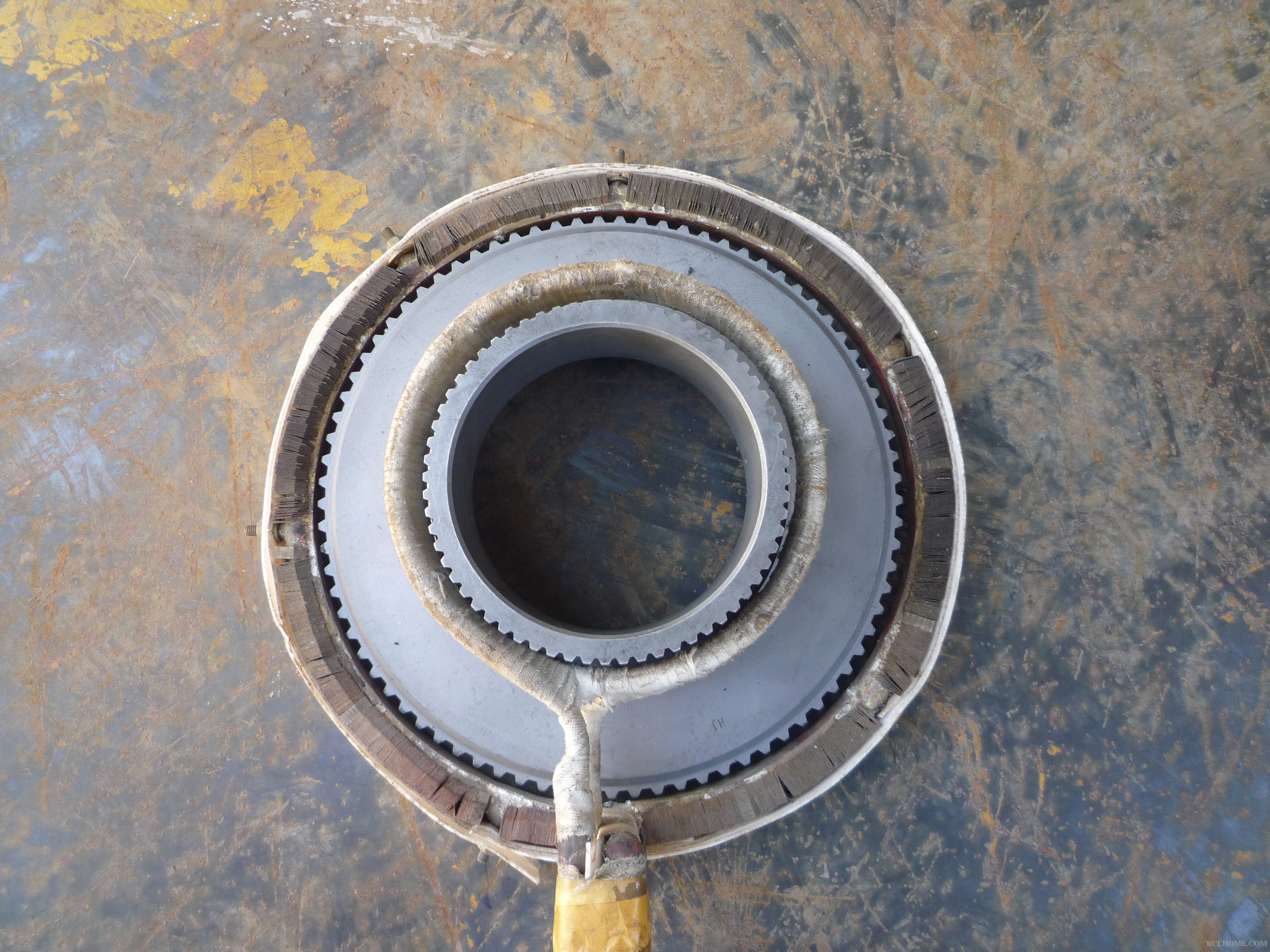

 楼主| 发表于 2013-3-10 10:49:50 | 显示全部楼层
大家看看我对该产品所制作的一个复式感应器,是否可行
上下圈电流同向,串联。  发表于 2013-3-10 12:13

发表于 2013-3-10 11:30:55 | 显示全部楼层
复式感应圈加热后共用一个管道喷水淬火,喷水量会受影响,是否 同步喷水可能会影响淬火效果。
发表于 2013-3-10 12:15:07 | 显示全部楼层
没看见喷水器
发表于 2013-3-10 12:16:59 | 显示全部楼层
频率必须大于15000HZ
 楼主| 发表于 2013-3-10 16:33:10 | 显示全部楼层
霜月 发表于 2013-3-10 11:30
复式感应圈加热后共用一个管道喷水淬火,喷水量会受影响,是否 同步喷水可能会影响淬火效果。 ...
       我的高频淬火机床设计的结构式无需喷水冷却的:我们的机床是一个气动式淬火机床,工件装夹后,启动旋转按钮,工件自动旋转,启动加热按钮,工件在旋转状态下开始加热,加热完毕后,气缸自动下落到水槽,于是工件随汽缸下落水槽(旋转不停止)自动冷却,冷却水是循环的。

 楼主| 发表于 2013-3-10 16:34:15 | 显示全部楼层
龟山淬火 发表于 2013-3-10 12:15
没看见喷水器
您就记得喷水,难道不喷水就玩不转?
龟山淬火 发表于 2013-3-10 12:16
频率必须大于15000HZ
为什么必须大于15KHZ?
 楼主| 发表于 2013-3-11 10:21:49 | 显示全部楼层
孤鸿踏雪 发表于 2013-3-10 16:33
我的高频淬火机床设计的结构式无需喷水冷却的:我们的机床是一个气动式淬火机床,工件装夹后,启 ...
      这个问题,应该对照主题上传的成品图,看看这种复式感应器一次加热淬火所需的电源功率大约在什么范围?如果感应加热电源功率足够,那么这种加热方式是否可行?可能存在什么样的问题?如何解决?

发表于 2013-3-30 20:27:29 | 显示全部楼层
孤鸿踏雪 发表于 2013-3-30 18:03
顶起来,希望大家继续关注!希望更多的人参与探讨!
杨工,请问你发明的这个复式感应器试用效果如何?
