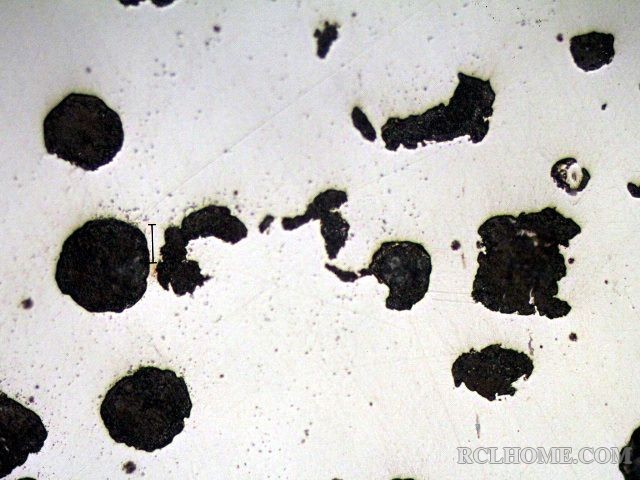

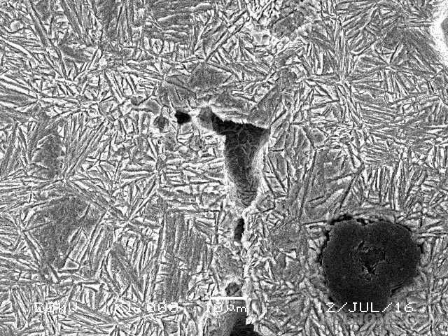

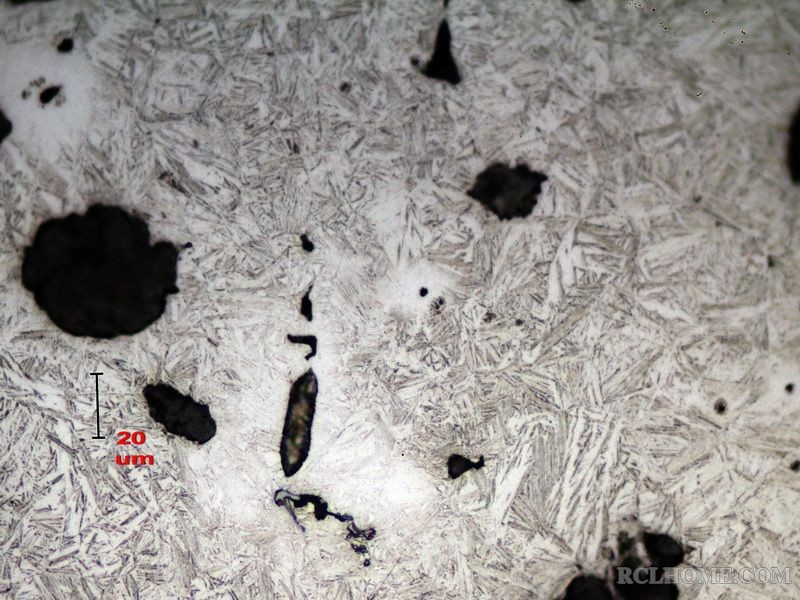

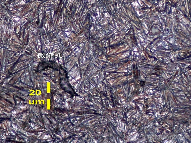

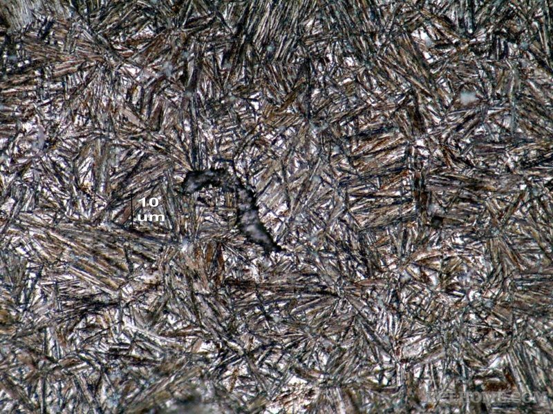

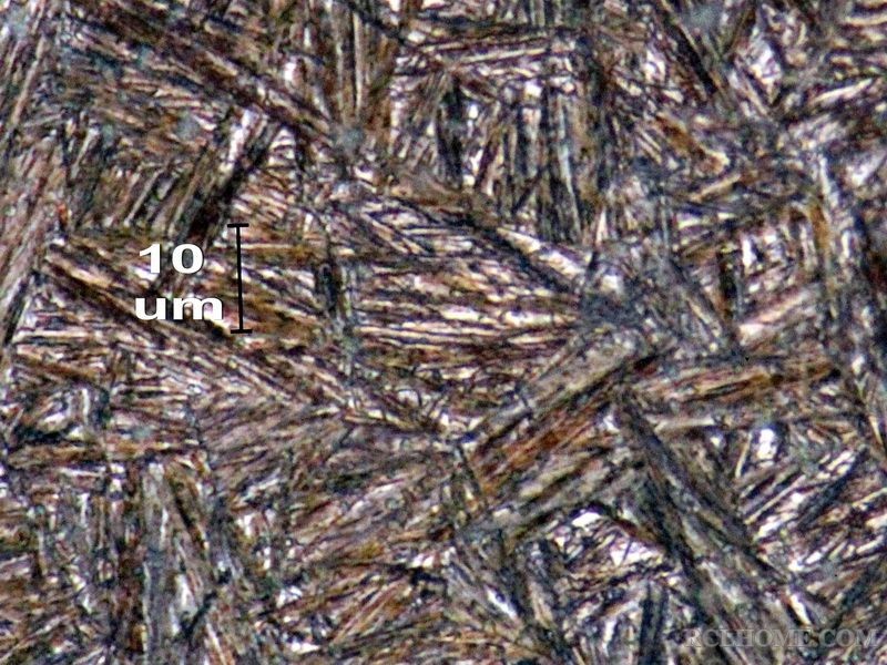

金相組織優嗎? 熟悉ADI的同行請發表意見.
有位教授說, 熱處理沒做好. 我卻看不出哪裡不好? 所以上來討教.

產品是 地錨固定螺絲. 施工時繃斷了一支. 鑄造廠的顧問教授檢查後這麼說的. 3年多, 使用上萬支了. 就斷這一支.業主於是轉給熱處理廠顧問------我.

发表于 2016-7-16 22:20:55 | 显示全部楼层
吴老师,最后一张图片是共晶碳化物吗?白色的
2608
2608
 楼主| 发表于 2016-7-17 15:28:44 | 显示全部楼层
像是, 但不確定..............

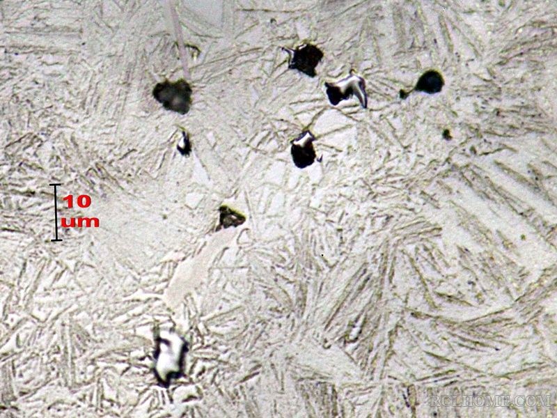

发表于 2016-7-17 22:50:12 | 显示全部楼层
基体为富碳残留奥氏体和下贝氏体。 感觉石墨球数量少了些。

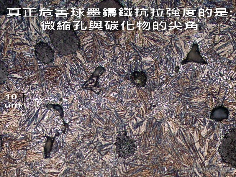

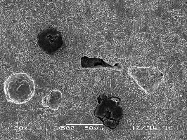

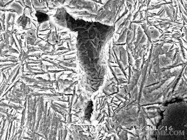

Micro pores with pointed tips................

 楼主| 发表于 2016-7-17 23:37:19 | 显示全部楼层
Bear this in mind:
Sharp points.................

 楼主| 发表于 2016-7-17 23:41:21 | 显示全部楼层
It (cracking) has very little to do with graphite nodule count.

发表于 2016-7-19 14:04:09 | 显示全部楼层
吴老师,这些空洞是在抛光后为腐蚀的状态下拍的吗? 图片太清晰了。
发表于 2016-7-19 16:04:10 | 显示全部楼层
残留奥氏体量是不是多了点,是等温时间不够?
一般是要求等温到Bf点的吧。
