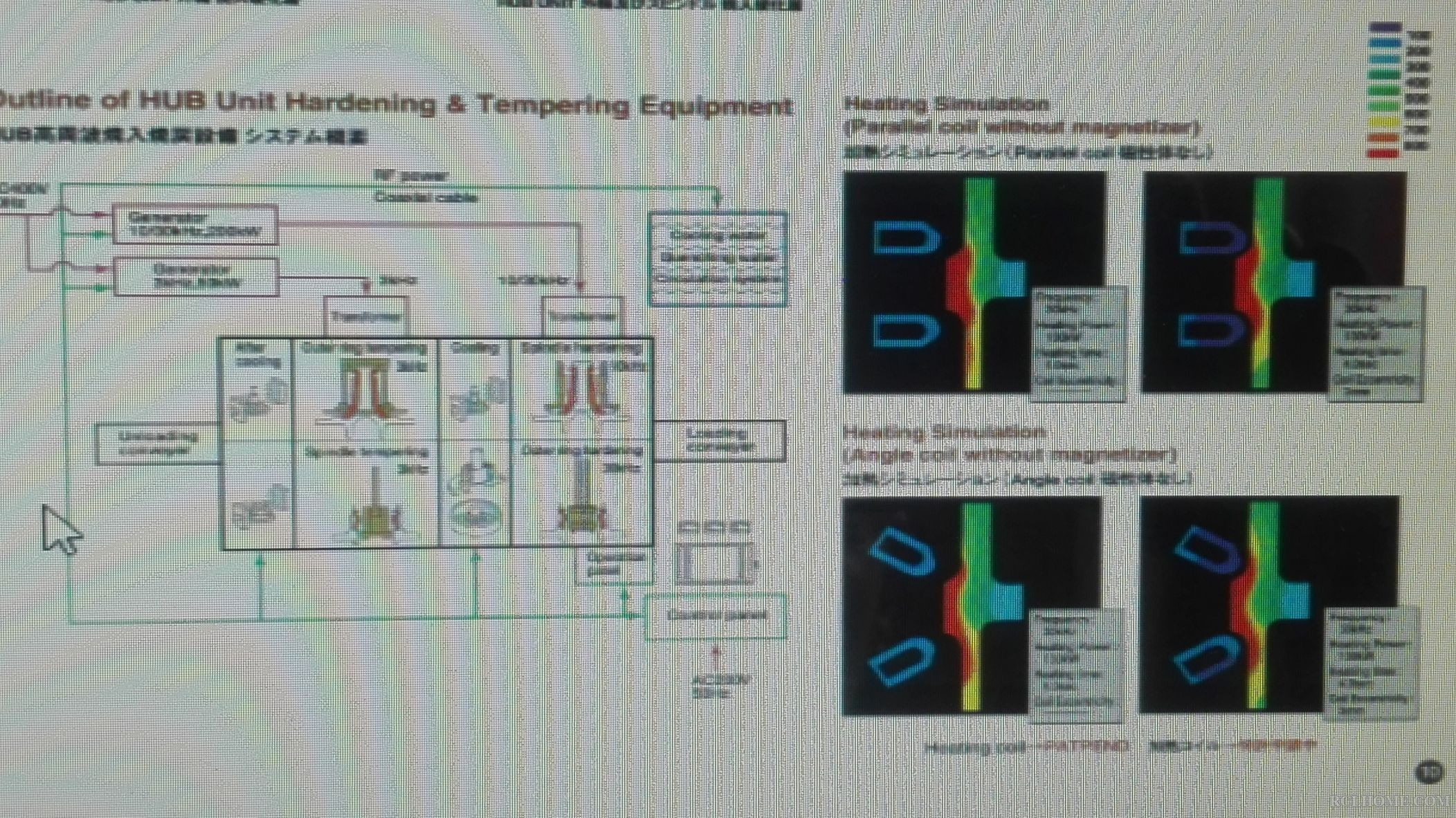

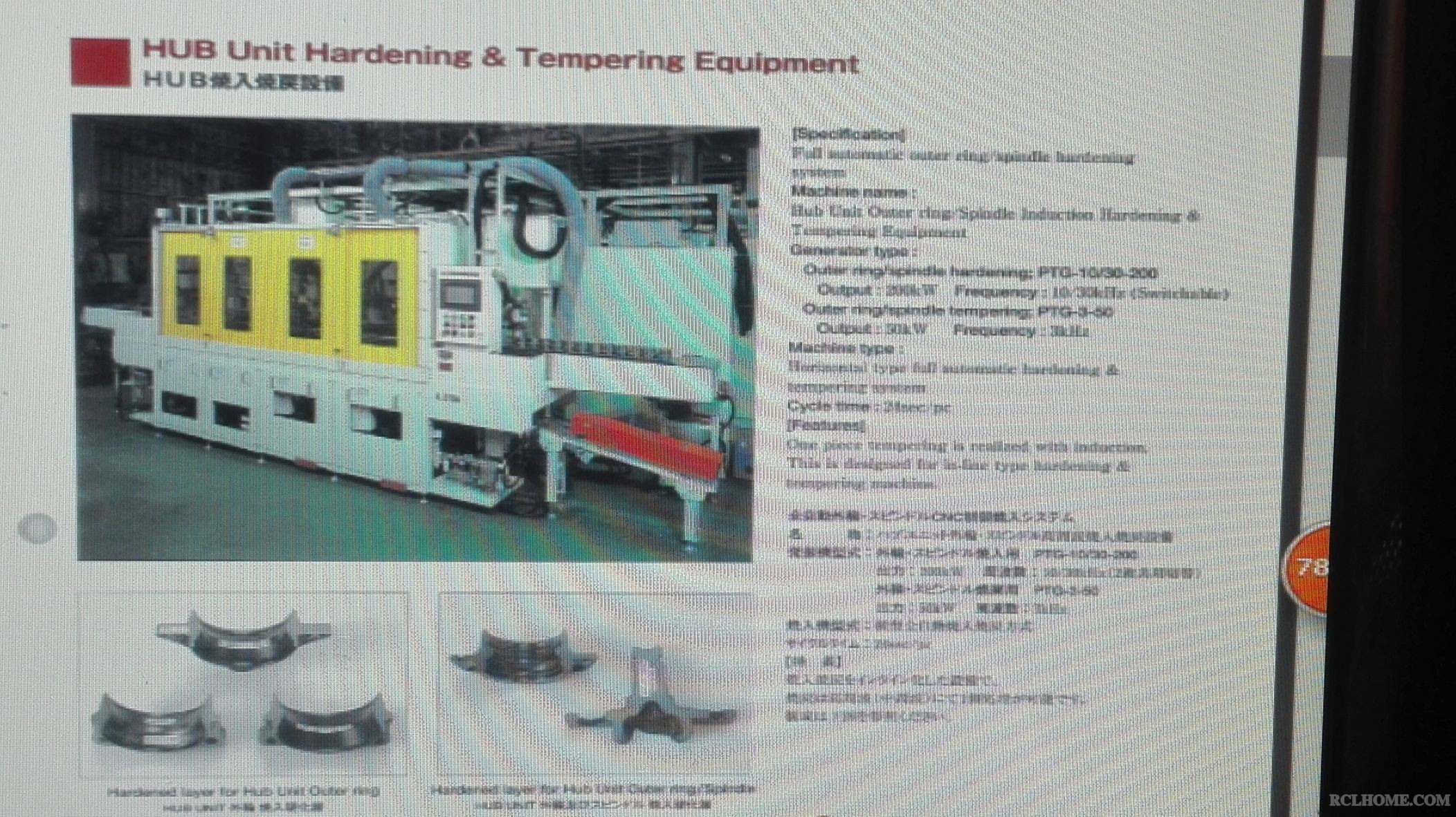

轮毂轴承?
沙发横着第二张图的热型跟我做的第一个感应器一样
功率120
时间5.5
有效圈外径45
现在想起来算很糟糕的效率,在当时高兴得不得了

 楼主| 发表于 2016-7-16 14:05:40 | 显示全部楼层
腊月寒沫 发表于 2016-7-16 13:52
轮毂轴承?
功率120
LESS  6S   就算合格。
发表于 2016-7-16 15:19:11 | 显示全部楼层
轴承外圈的那个有效圈截面形状是个坑,角度跟热型也有点对不上
如先生说的,有些示范是有误导性
 楼主| 发表于 2016-7-16 15:53:54 | 显示全部楼层
如先生说的,有些示范是有误导性
这是一个日本大坑。
