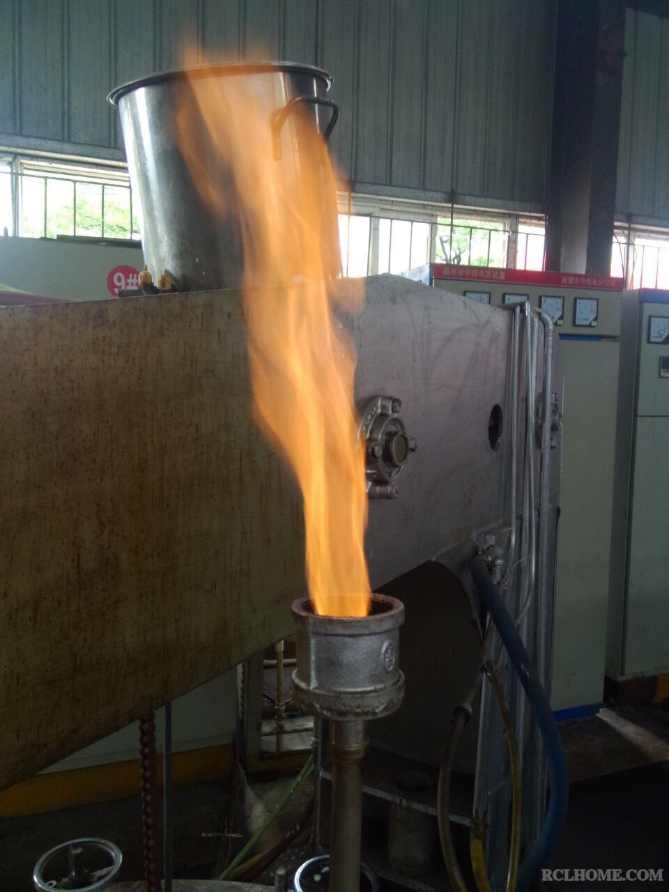

          根据这个温度和这个废气燃烧火苗形态,判断一下这个分解率大致在什么范围?

发表于 2016-7-19 14:01:32 | 显示全部楼层
猜一下65%
 楼主| 发表于 2016-7-20 08:28:37 | 显示全部楼层
          差的太远,可以再猜

发表于 2016-7-20 20:59:16 | 显示全部楼层
30%,是不是刚好猜中

发表于 2016-7-20 21:19:22 来自手机 | 显示全部楼层
35--45,算不算作弊

发表于 2016-11-30 12:56:36 | 显示全部楼层
孤老根据分解后的H2的浓度比不同而产生的火焰颜色不同来判断的吧?分解率越高,H2浓度越高造成火焰越蓝,分解率越低,H2浓度越低,火焰越黄。 这个判断对嘛?

 楼主| 发表于 2016-11-30 14:42:37 | 显示全部楼层
Nitriding 发表于 2016-11-30 12:56
孤老根据分解后的H2的浓度比不同而产生的火焰颜色不同来判断的吧?分解率越高,H2浓度越高造成火焰越蓝,分 ...
            说来惭愧,完全是凭感觉,真没有什么判断依据。
            另外,如果是软氮化,废气中除了氢气以外,是否还有其它可燃性气体?

发表于 2016-11-30 14:58:28 | 显示全部楼层
            另外,如果是软氮化,废气中除 ...
NH3= N2+H2.
CO2=C+CO
估计可燃性的气氛应该还有CO。 具体没有仔细琢磨过。

发表于 2016-11-30 15:13:44 | 显示全部楼层
图片中显示的工艺温度是550度。应该是氮化吧? 渗碳工艺温度都是900多度了。。。 不过同样的道理也可以用来判断渗碳的吧。渗碳我没有做过,所以不清楚。

发表于 2016-11-30 15:27:34 | 显示全部楼层
还有火焰的高度,通入氨气量大小、炉内压力都会影响氨分解率的
氨分解率和炉温成正比;和炉压、流速成反比;
