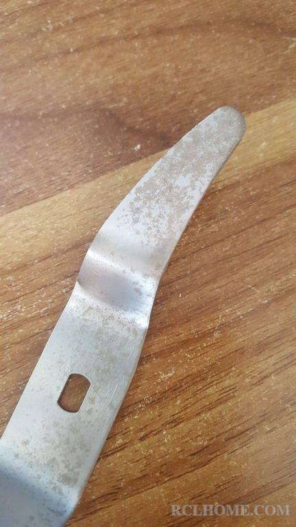

420j2的材料:1000度鋼帶爐淬火后(用氨气保護),用200度低溫回火(普通箱式回火爐)4小時后放置空氣中一天后表面出現很多斑點(淺黃色锈斑),求大師指點哪里出了問題

200℃回完火表面没有氧化色?氨气保护说了,淬火介质呢?是否为油?回火前淬火油有没有清洗?清洗之后入回火炉之前有没有烘干?

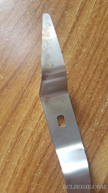

发表于 2016-7-21 16:15:58 来自手机 | 显示全部楼层
非逼着我打开图片啊。看图片应该是水渍油渍引起。个人意见,不足为凭。
发表于 2016-7-21 16:21:49 | 显示全部楼层
果然像渍,没洗干净,跟回火没啥关系。

淬火介质是氨气,沒有油,淬火前有清洗,已弄干再進行淬火,回火后表面是很干净的白色,几个小時后開始有淺黃色锈斑,隨著時間增加,一兩天后大面積生锈

1 检查一下氨气中的含水量,淬火过程是否成了氨水腐蚀,当出淬火炉之后,随着时间的推移腐蚀加重?
2 生产出来用报纸包上能抑制锈斑的发展,说明环境的湿度比较大。
3 回火时变成浅黄色是正常的氧化色。
你说的随着时间的推移黄色变多,应该是指在回火过程吧?而不是回火出炉后吧?
建议
1 氨气入炉前经过干燥箱。
如果是液氨,最好避免温度过低的时候通入到淬火炉。
检查氨气管路有无泄露,避免混入空气。
按照你的说法,淬火后是白色的,混入空气的概率比较小,即使混入量也很小。
2 缩短淬火后回火前的停留时间。
3 回火炉在淬火出炉前升到温,避免回火炉含的水分。
个人意见,不足为凭。

回火炉出炉后,如果环境湿度大,避免空气中的水分粘附在工件上。当工件温度降低到室温,如果稍微粘附一点水分,影响不会很大。特别注意,如果车间周围有化工厂,或者在海边,要注意空气中的腐蚀气体的影响。

还是在淬火环节,氨裂解成氮和氢,有水或氧进入就会生成硝盐,黄斑。
