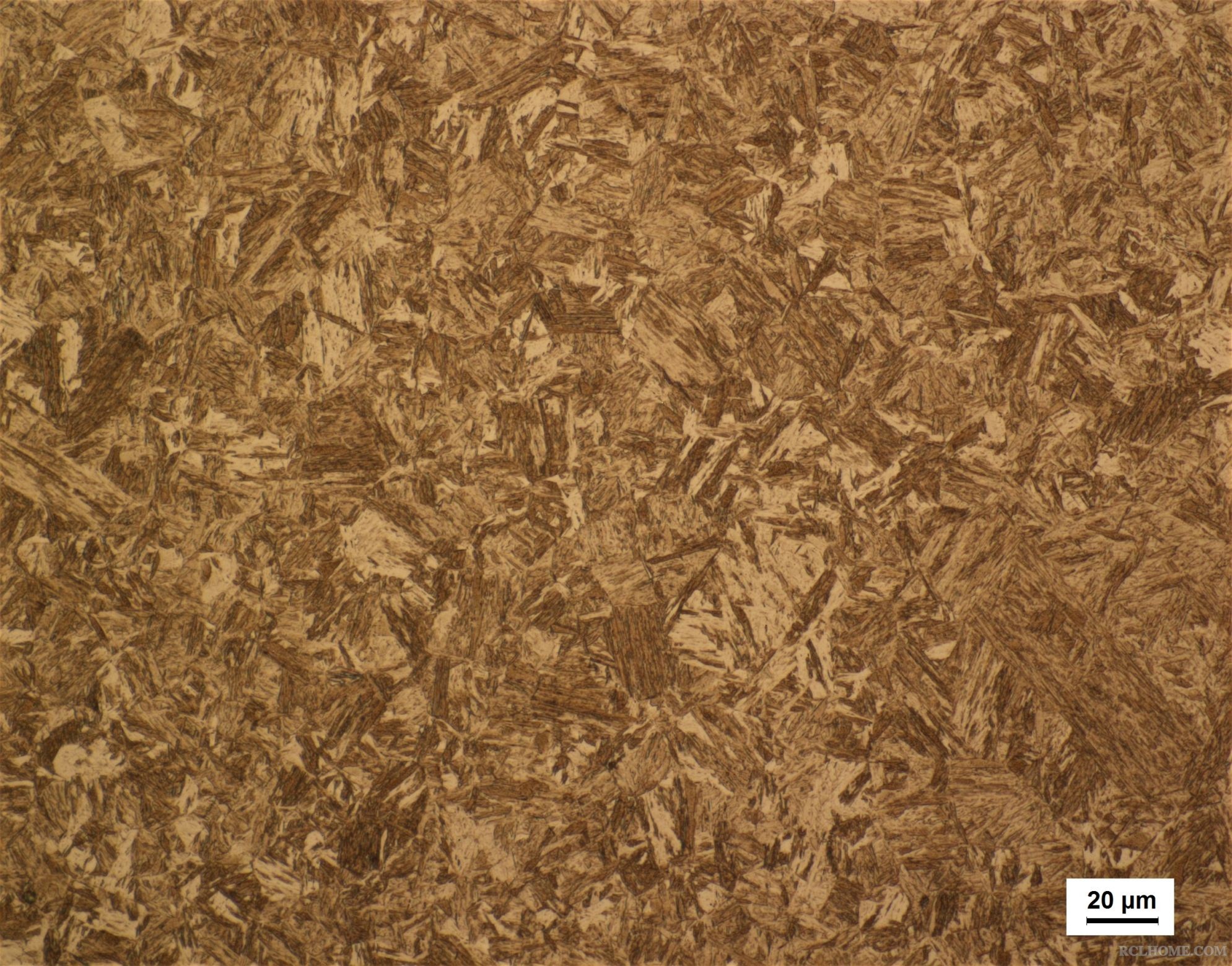

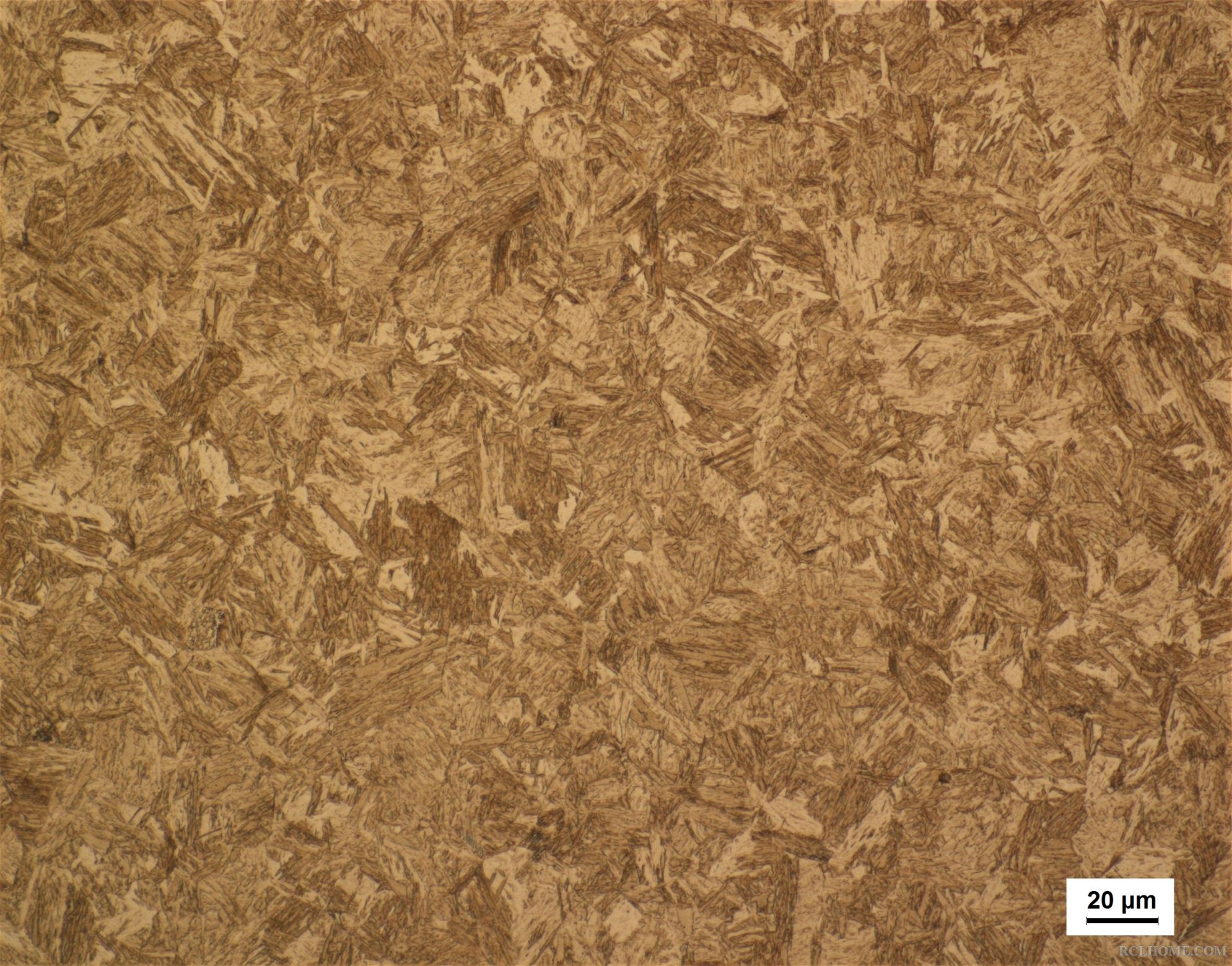

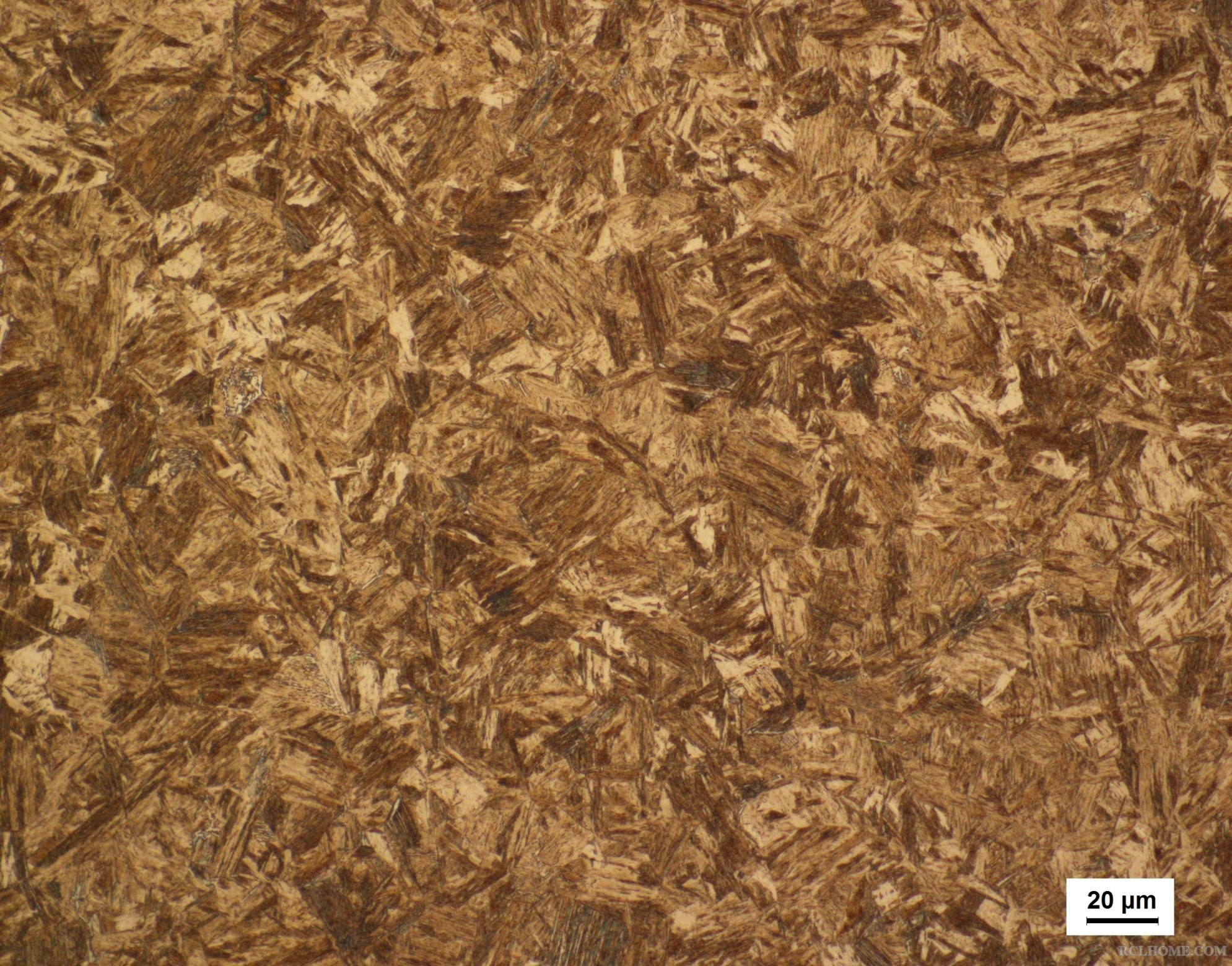

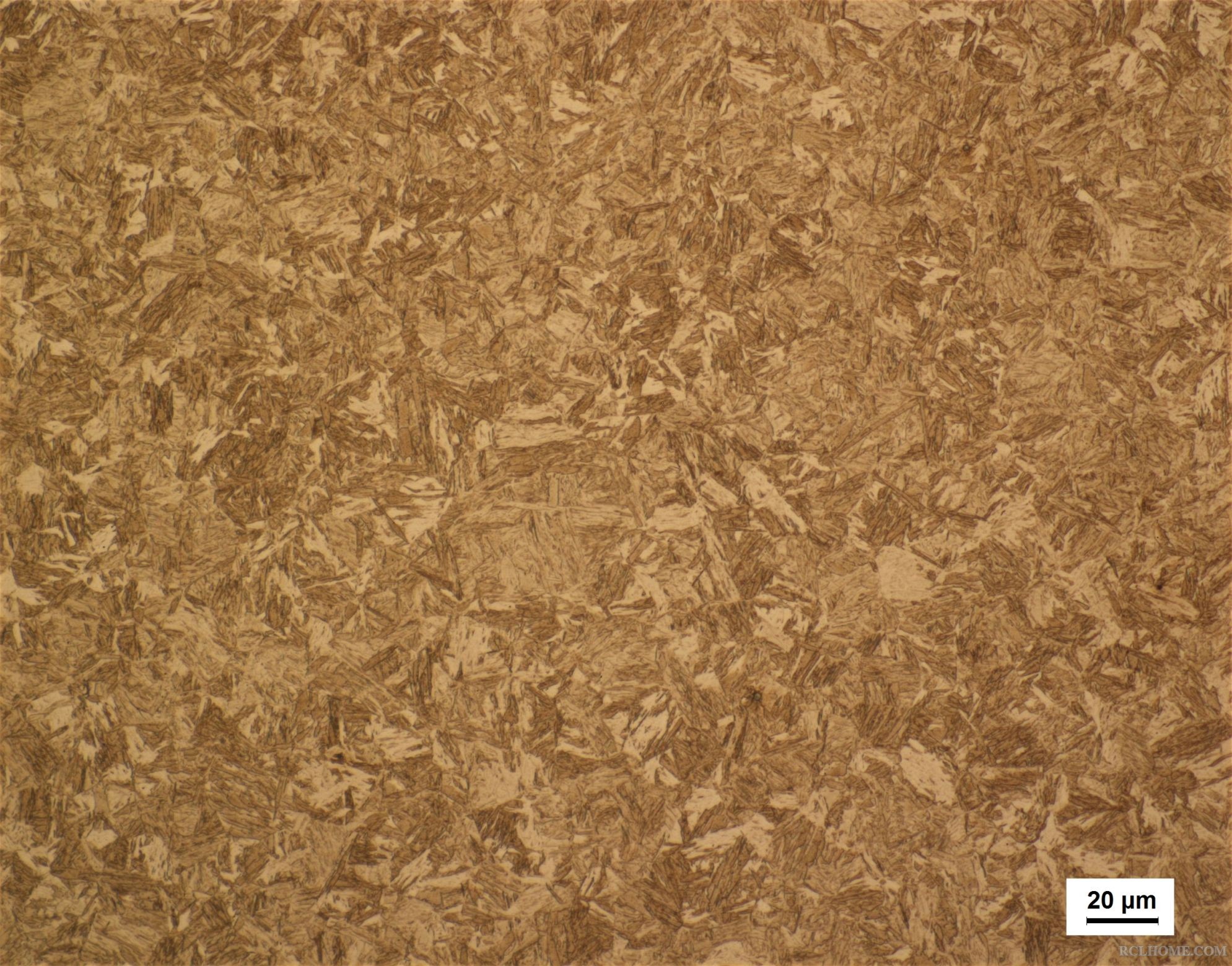

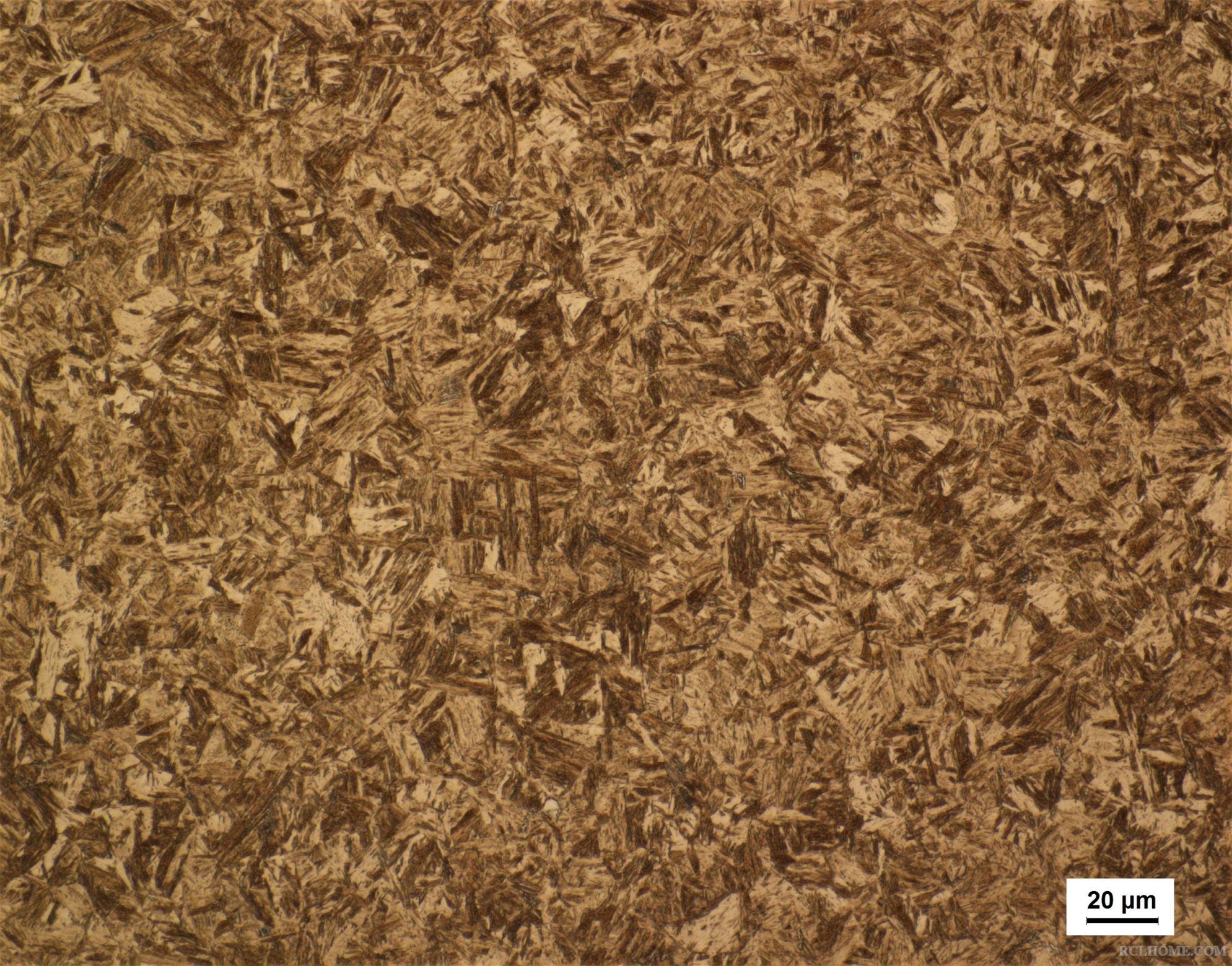

对变形量小和大的件再次淬火。采用920度保温1.5h 水淬
变形小的件:
变形大的件:

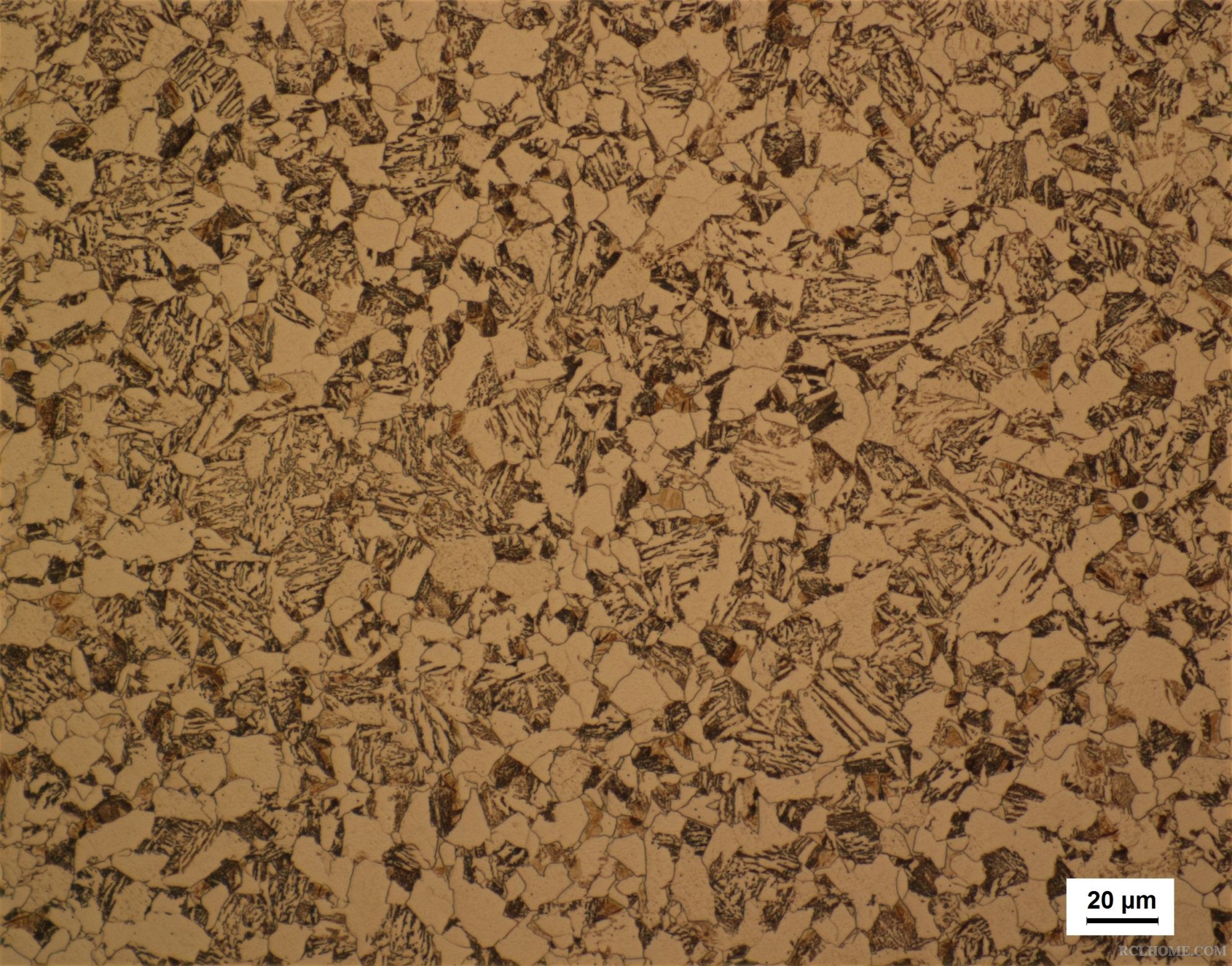

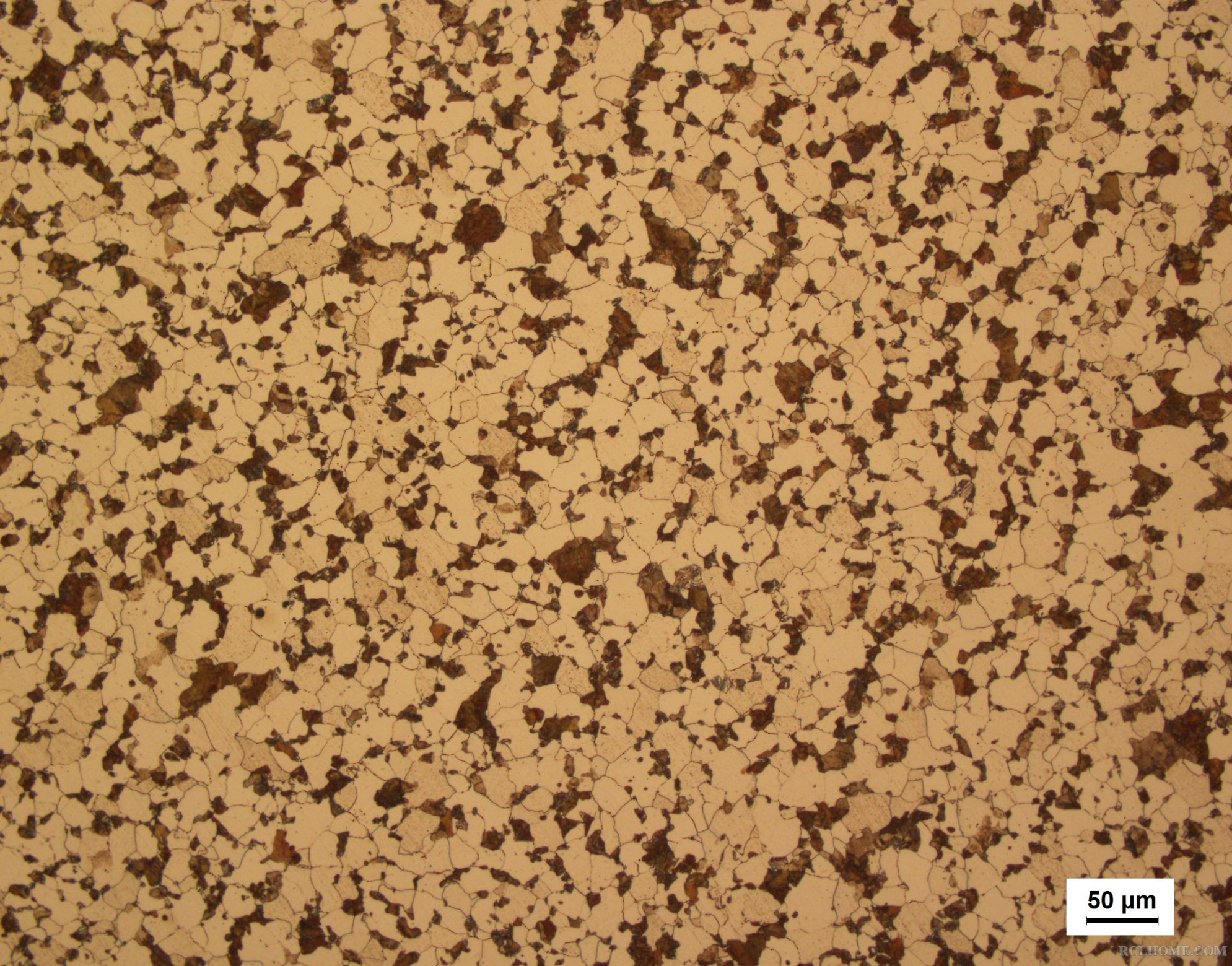

对变形量小和大的件再次正火。采用920度保温1.5h 空冷
变形小的件:
变形大的件:

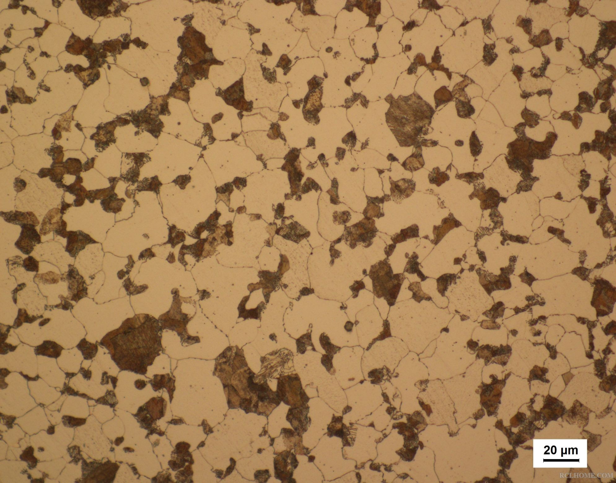

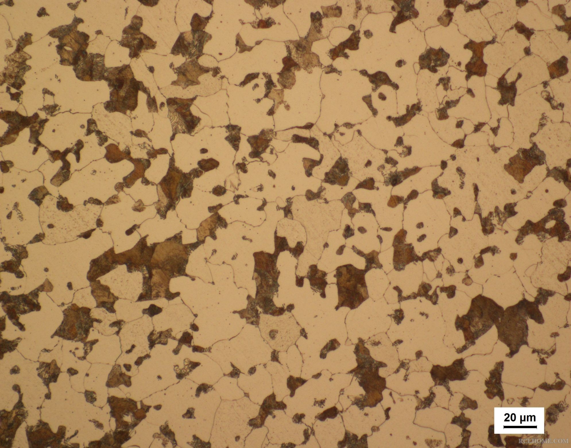

对变形量小和大的件再次退火。采用920度保温1.5h 炉冷
变形小的件:
变形大的件:
经过淬火、正火、退火组织分析,我以为变形大的件正火和退火组织会有很大差异,但是从组织看,区别不大。
在看同样是经过淬火,然后再二次淬火的组织,变形大的件组织依然比变形小的组织要粗大,我不知道到底是什么原因造成的组织粗大?

发表于 2016-7-21 20:38:37 来自手机 | 显示全部楼层
从正火和退火的组织来看,确实是相差不多,这是不是也说明两个产品的化学成份及碳含量相差不大。

 楼主| 发表于 2016-7-21 20:49:53 | 显示全部楼层
心沐长风 发表于 2016-7-21 20:38
从正火和退火的组织来看,确实是相差不多,这是不是也说明两个产品的化学成份及碳含量相差不大。 ...
理论上是这样的。

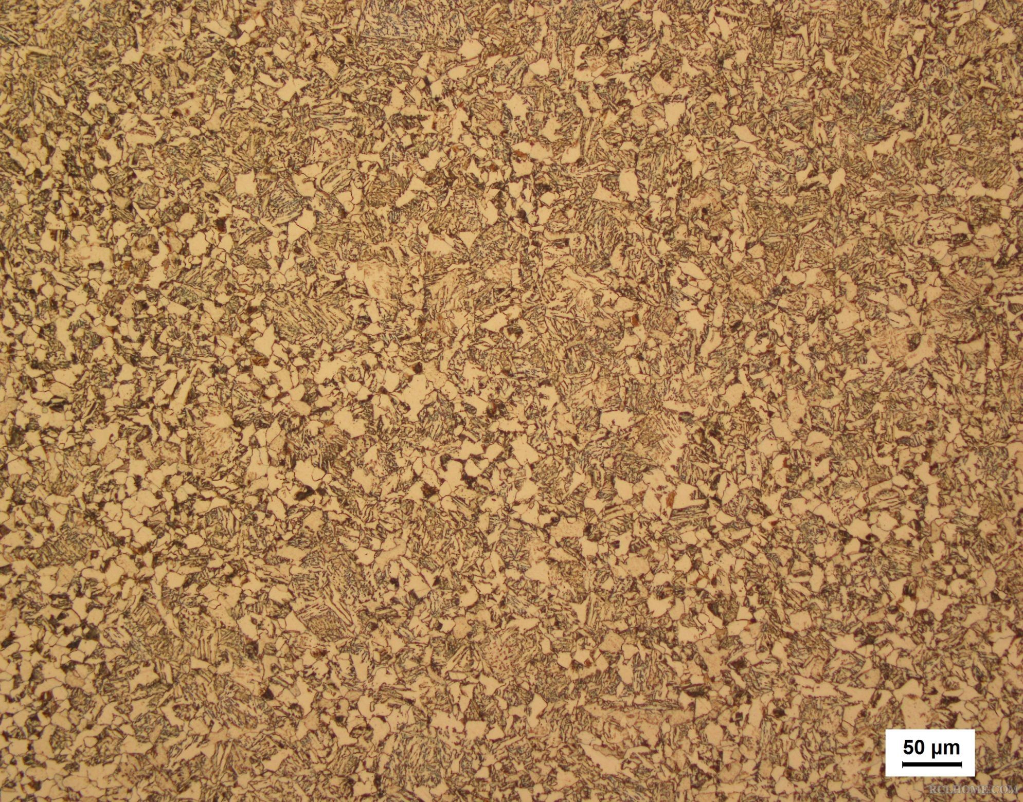

 楼主| 发表于 2016-7-22 09:07:28 | 显示全部楼层
心沐长风 发表于 2016-7-21 20:40
赵工,可以把那两个经过退火的样件淬火吗?再看看组织如何?

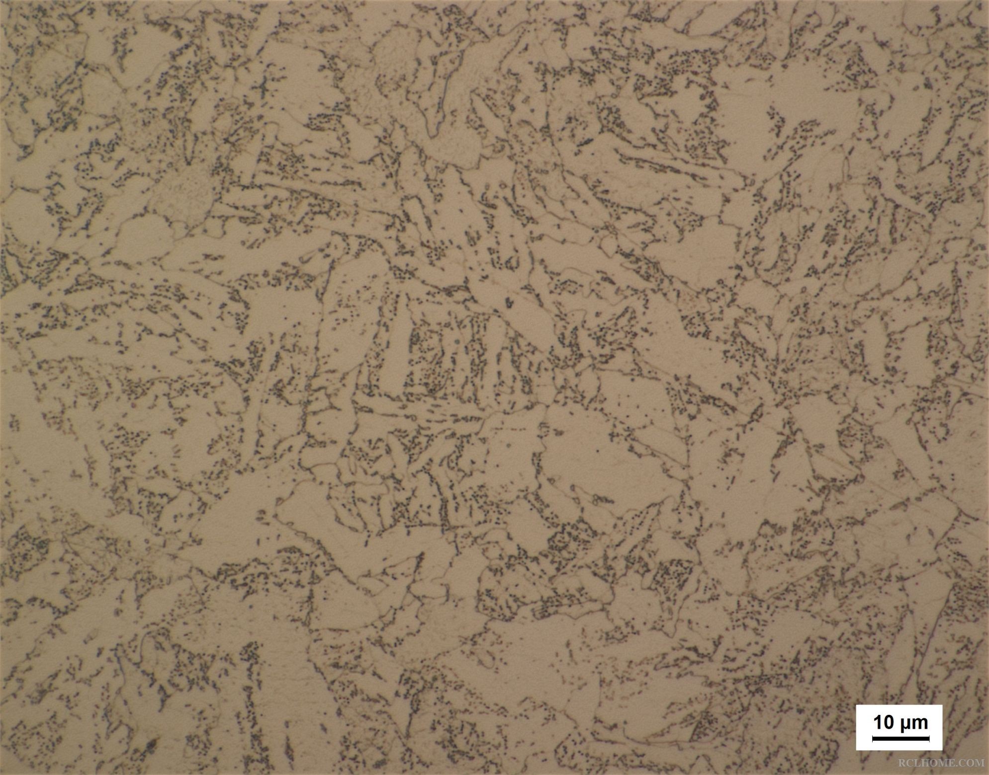

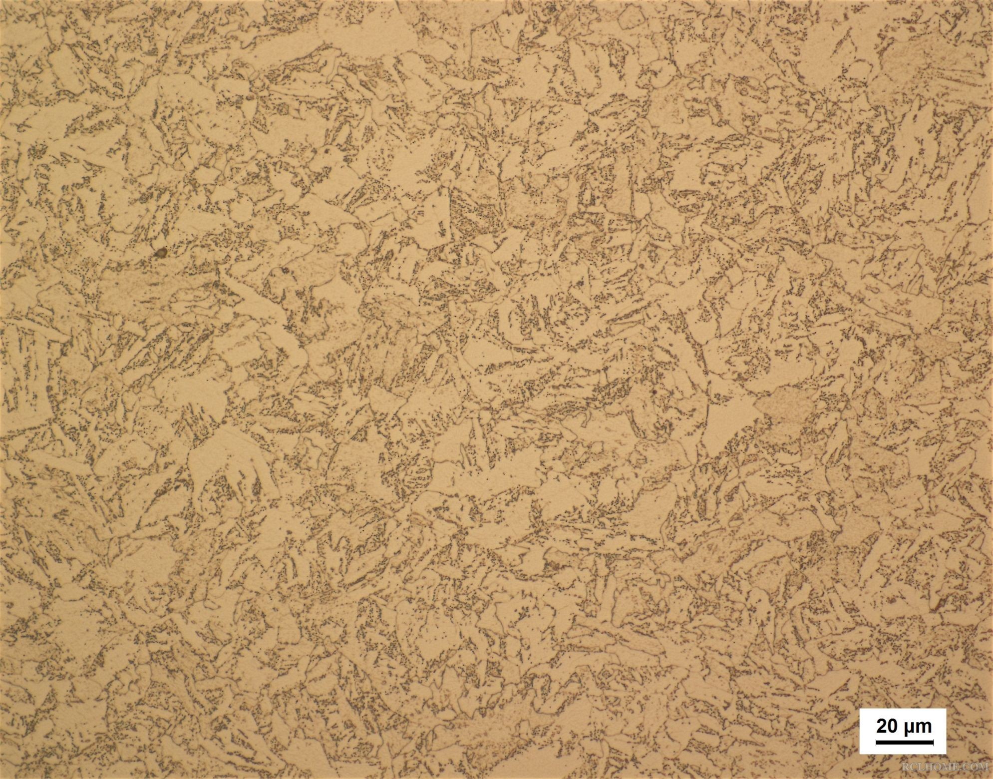

你给我的来料组织:
以上来料 920度淬火组织:
变形小的件 二次淬火 920度淬火组织:
变形大的件 二次淬火 920度淬火组织:
看到了吗?你给我的来料,我采用同样的920度保温1.5h后淬火,组织对比来看,并未粗大。而那个变形大的,二次淬火后组织依然粗大。
 楼主| 发表于 2016-7-22 09:11:40 | 显示全部楼层
qibao9891 发表于 2016-7-21 23:05
退火的再淬应该就好了。
本贴二次淬火仍粗大,也是组织遗传的原因。
前辈,我在怀疑是不是这材料里有什么特殊的元素造成组织粗大,不管我怎么改变预备热处理,组织粗大的问题还是解决不了!

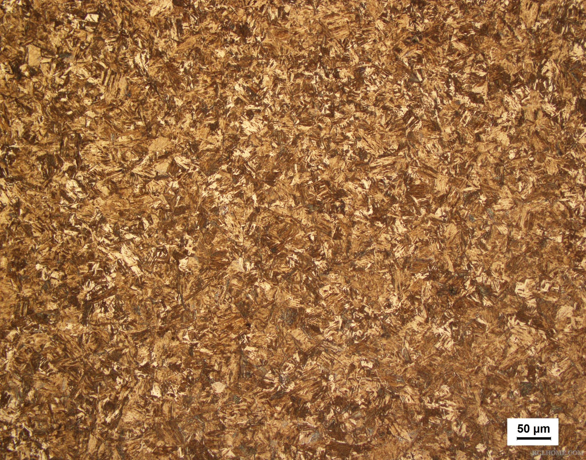

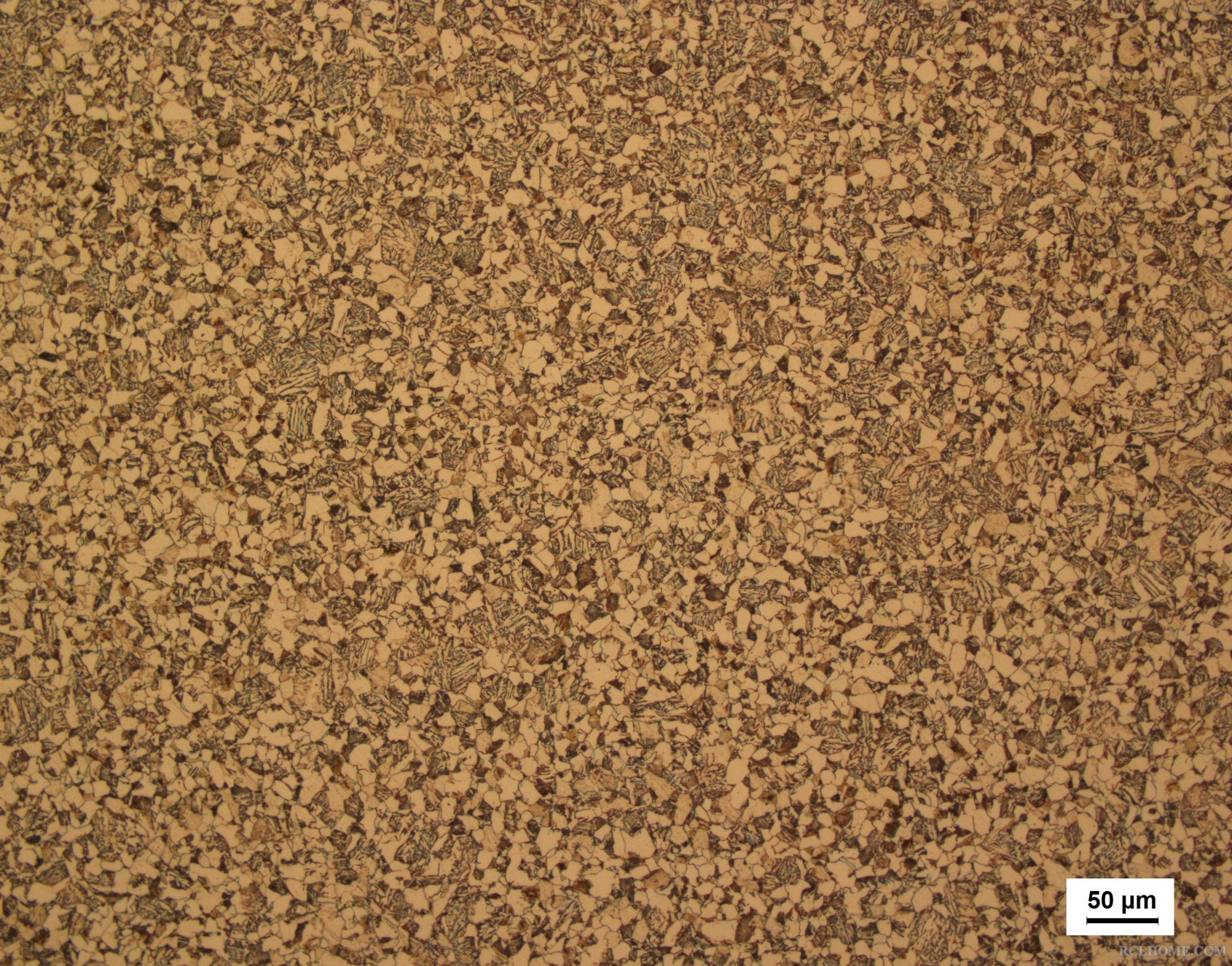

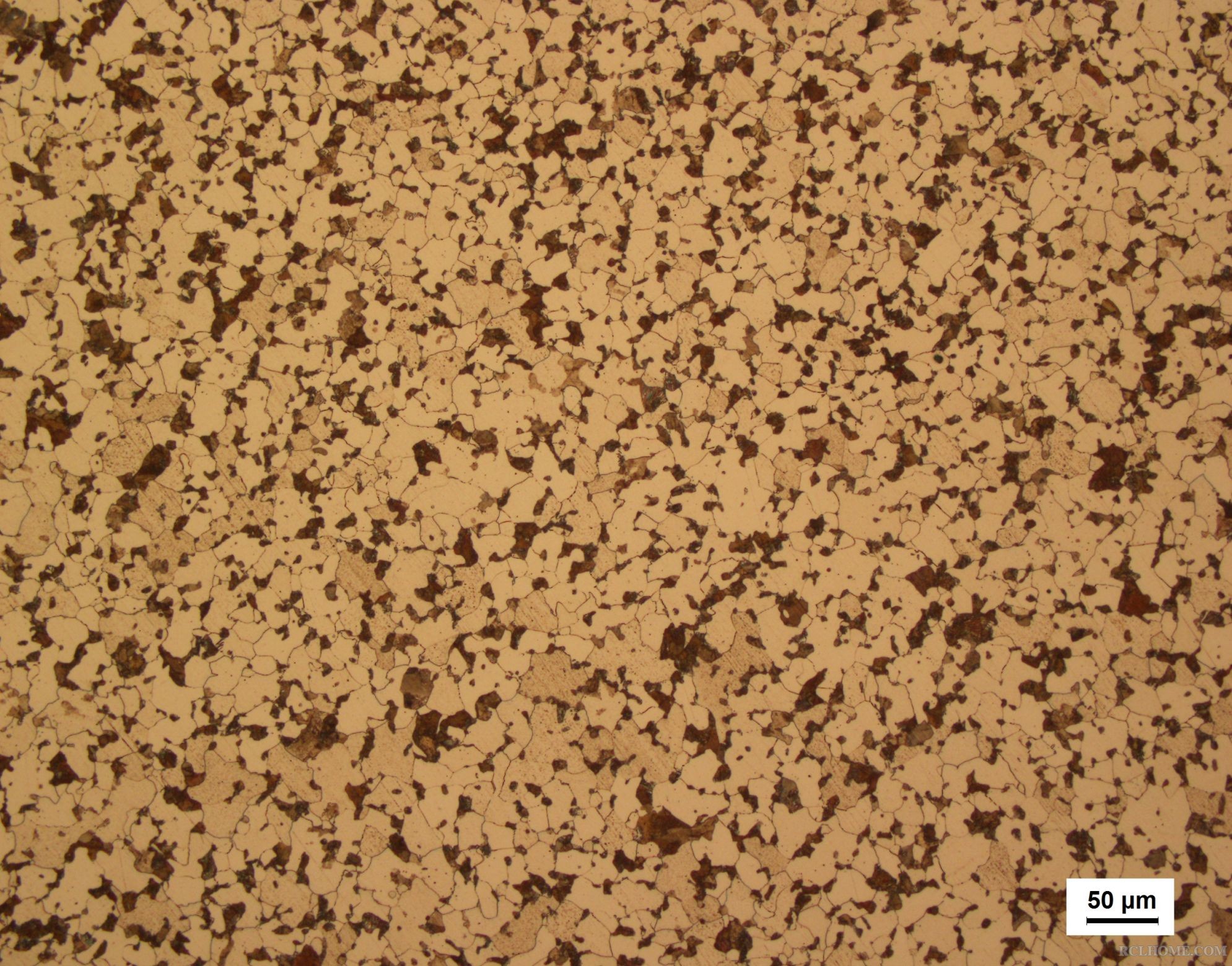

前面正火样 再次920度 1.5h 淬火
变形小的样:
变形大的样:
前面退火样 再次920度 1.5h 淬火
变形小的样:
变形大的样:
前面淬火样 再次920度 1.5h 淬火
变形小的样:
变形大的样:

发表于 2016-7-22 21:14:17 来自手机 | 显示全部楼层
变形小的样:
经过再次的正火、退火然后再淬火,组织已经明显好多了。

发表于 2016-7-22 21:24:39 来自手机 | 显示全部楼层
但是淬火之后再淬火好像改变不大啊
 楼主| 发表于 2016-7-23 07:22:22 | 显示全部楼层
心沐长风 发表于 2016-7-22 21:24
但是淬火之后再淬火好像改变不大啊

发表于 2016-7-24 22:59:23 来自手机 | 显示全部楼层
我认为经退火后在淬火的两个组织没有明显差别。
 楼主| 发表于 2016-7-25 09:12:45 | 显示全部楼层
是的,所以是不是说明遗传性消失了?

发表于 2016-7-25 11:44:43 | 显示全部楼层
我觉得这个材料在预处理正火上关键是防止粒贝的产生,及用随炉退火或等温正火的方式获得均匀的铁素体和珠光体组织,如果有贝氏体的话,后续淬火是会有组织遗传的。
签到天数: 262 天
946
3824
3824
发表于 2016-7-25 11:45:59 | 显示全部楼层
清淡 发表于 2016-7-25 09:12
是的,所以是不是说明遗传性消失了?
个人意见是退火后没有粒贝。
