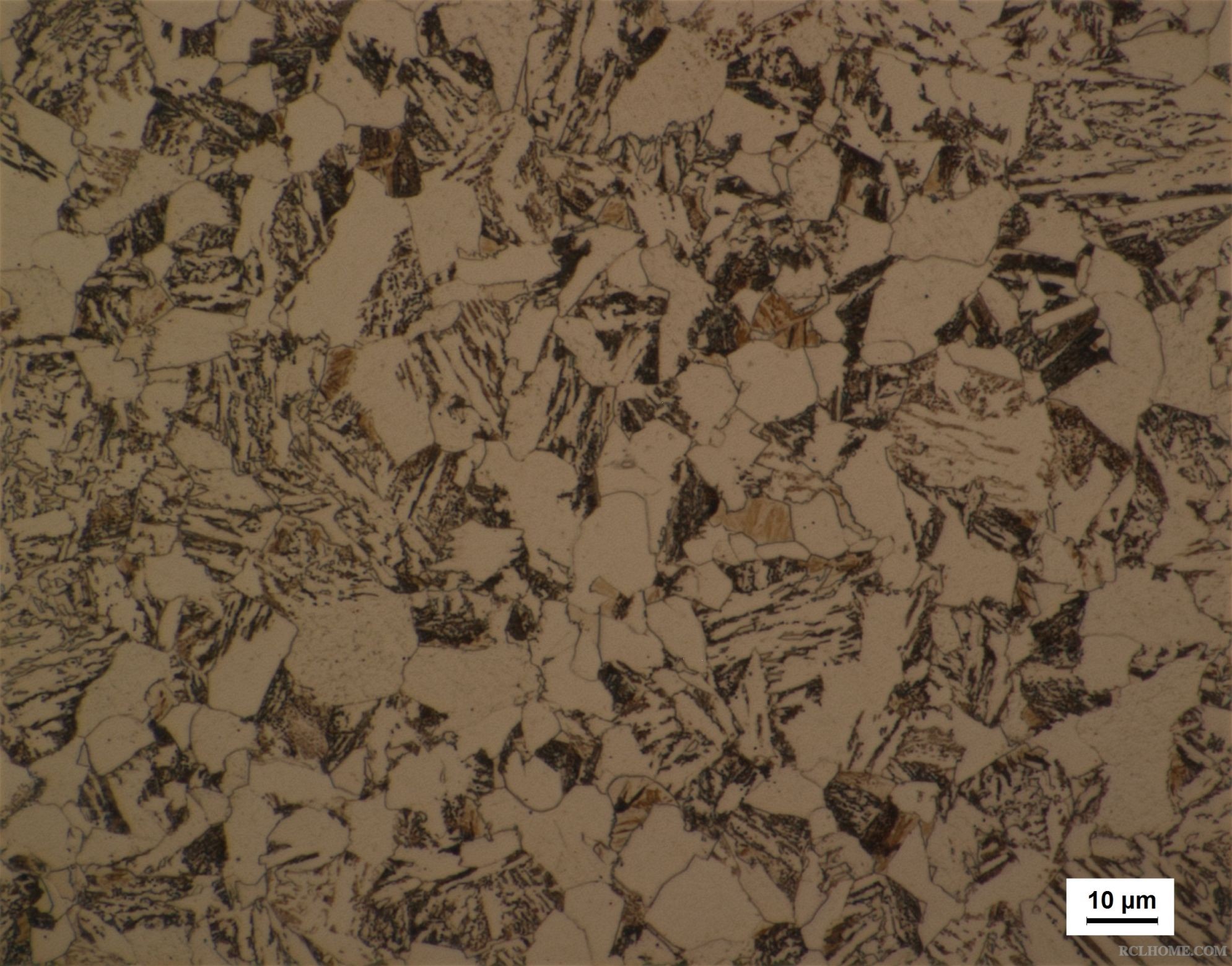

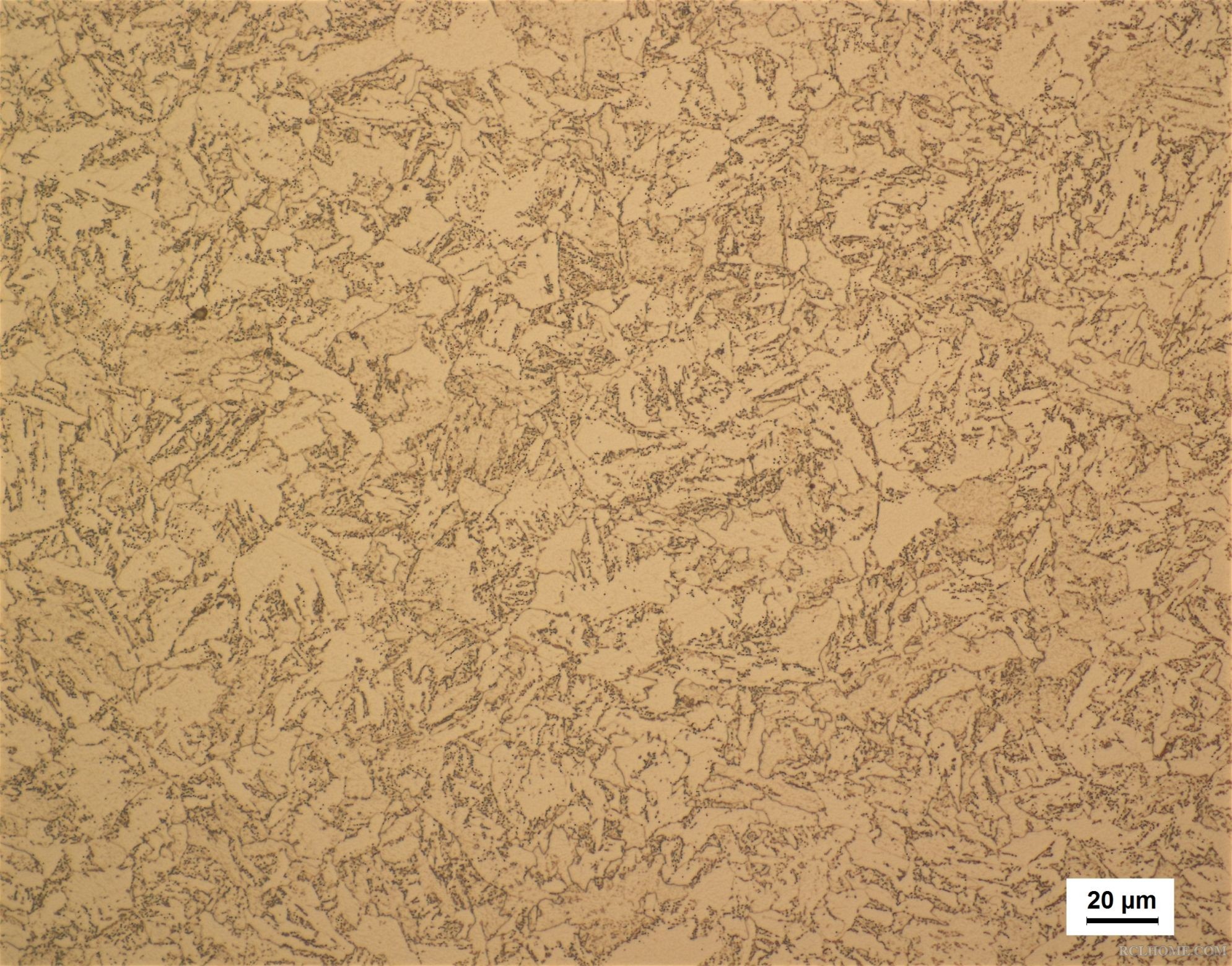

22CrMo 听说是正火的组织:

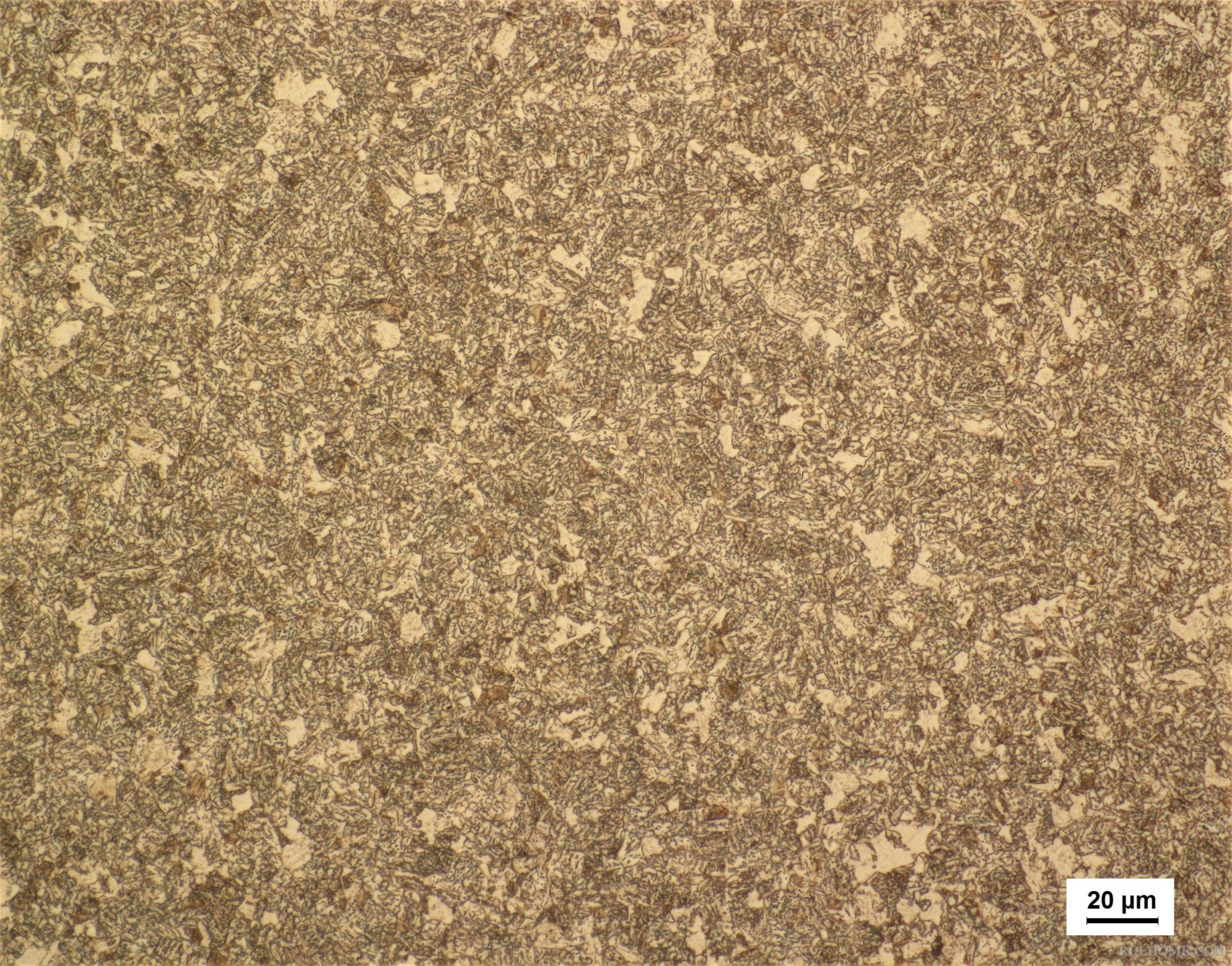

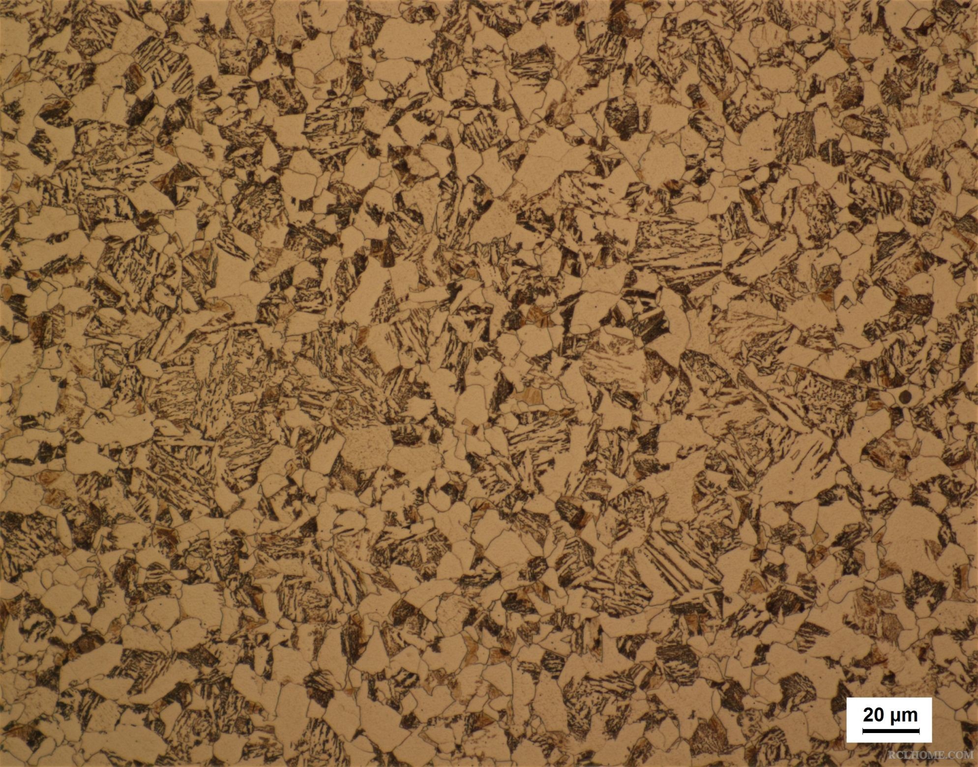

很多人都认为是正火冷却太快形成的粒状贝氏体,但是我越看越觉得不像,感觉像是球化或淬火+超高温回火组织,为了验证,我自己也用这种材料做了几次正火。以下是我做的正火组织:

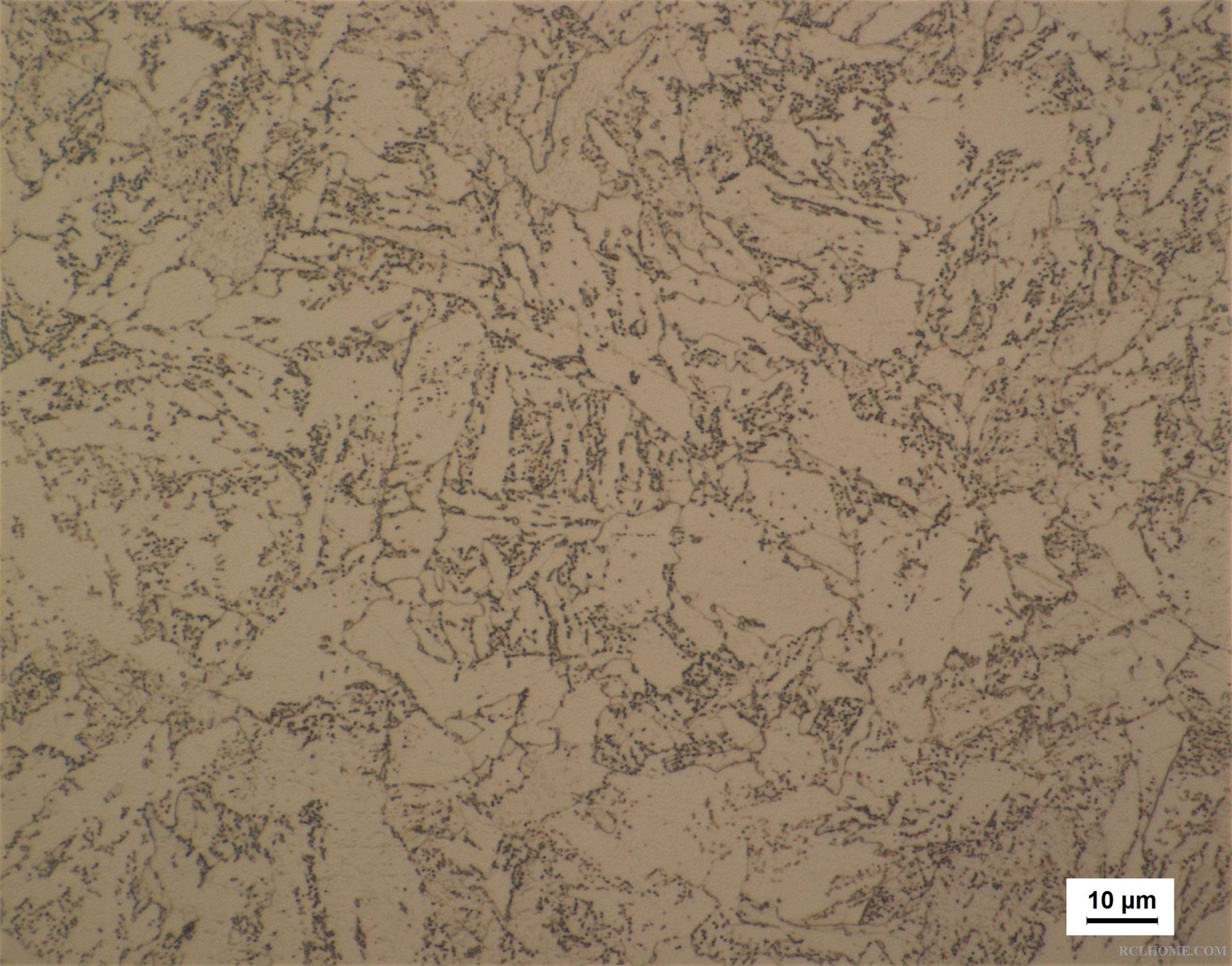

下面一组正火,冷却稍微更快一点:

发表于 2016-7-23 19:20:39 | 显示全部楼层
根据你的实验和1,2图对比同意你的判断,个人也认为组织是经过淬火处理后,经过高温回火得到组织或者球化退火工艺处理的
