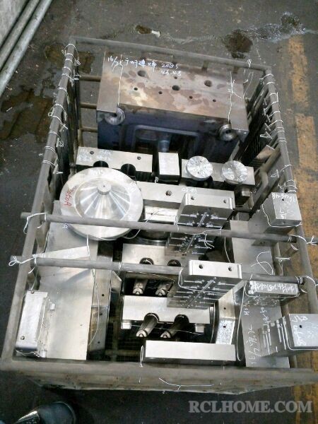

这台真空炉要多大?
发表于 2016-7-23 08:31:04 | 显示全部楼层 |阅读模式
            如题看附图
发表于 2016-7-23 08:54:58 | 显示全部楼层
大概900*600*600吧,做模具淬火,如果设备太大了,还是做小件,不是一件合算的事情。
 楼主| 发表于 2016-7-23 16:30:34 | 显示全部楼层
hongqk 发表于 2016-7-23 08:54
大概900*600*600吧,做模具淬火,如果设备太大了,还是做小件,不是一件合算的事情。 ...
           这个几何尺寸的炉膛,设备功率要多大?

发表于 2016-7-23 16:37:36 | 显示全部楼层
孤鸿踏雪 发表于 2016-7-23 16:30
这个几何尺寸的炉膛,设备功率要多大?
加热功率120KW左右
孤鸿踏雪 + 10 立此存照
发表于 2016-7-23 17:39:40 | 显示全部楼层
这个几何尺寸的炉膛,设备功率要多大?
不同厂家的功率可能有所不同,不过采用150KW的为大多数厂家。
