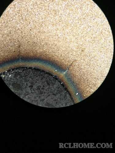

今天在检测过程中,发现齿轮根部处出现了好几道垂直向下的裂纹!!!请问该裂纹的出现,是切割是产生的呢还是说淬火过程中产生的?齿轮工艺为860碳氮共渗,800淬火(该温度后续需要提高至830,因为目前心部出现太多的块状铁素体了)220回火

所有齿轮是不是这有这一个有裂纹?应该所有齿轮都要探伤吧,还有其他的有裂纹吗?

其实你这个温度很低,你是低碳钢碳氮共渗,而且降温到800淬火,心部还存在大量的铁素体,这样的情况下其实是很难产生裂纹的,所以我觉得你还是看看是不是还有其他原因造成的裂纹吧。

应该是线切割造成的裂纹

 楼主| 发表于 2016-7-27 07:22:25 来自手机 | 显示全部楼层
清淡 发表于 2016-7-27 07:09
所有齿轮是不是这有这一个有裂纹?应该所有齿轮都要探伤吧,还有其他的有裂纹吗? ...
就是昨天在检测的时候,无意中发现有裂纹,另外一起检测的那个没有
发表于 2016-7-27 08:34:52 | 显示全部楼层
也不能否认是淬火出现的裂纹

发表于 2016-7-28 08:39:09 | 显示全部楼层
看裂纹始端像是淬火前就出现了裂纹,裂纹有渗碳现象,但末端又没有,有点弄不懂了,建议再次抛光腐蚀一下。
发表于 2016-8-2 10:22:14 | 显示全部楼层
我觉得很可能是切割或者磨样的时候过热造成的裂纹。

发表于 2016-8-5 06:12:45 来自手机 | 显示全部楼层
应该是淬火前造成的
