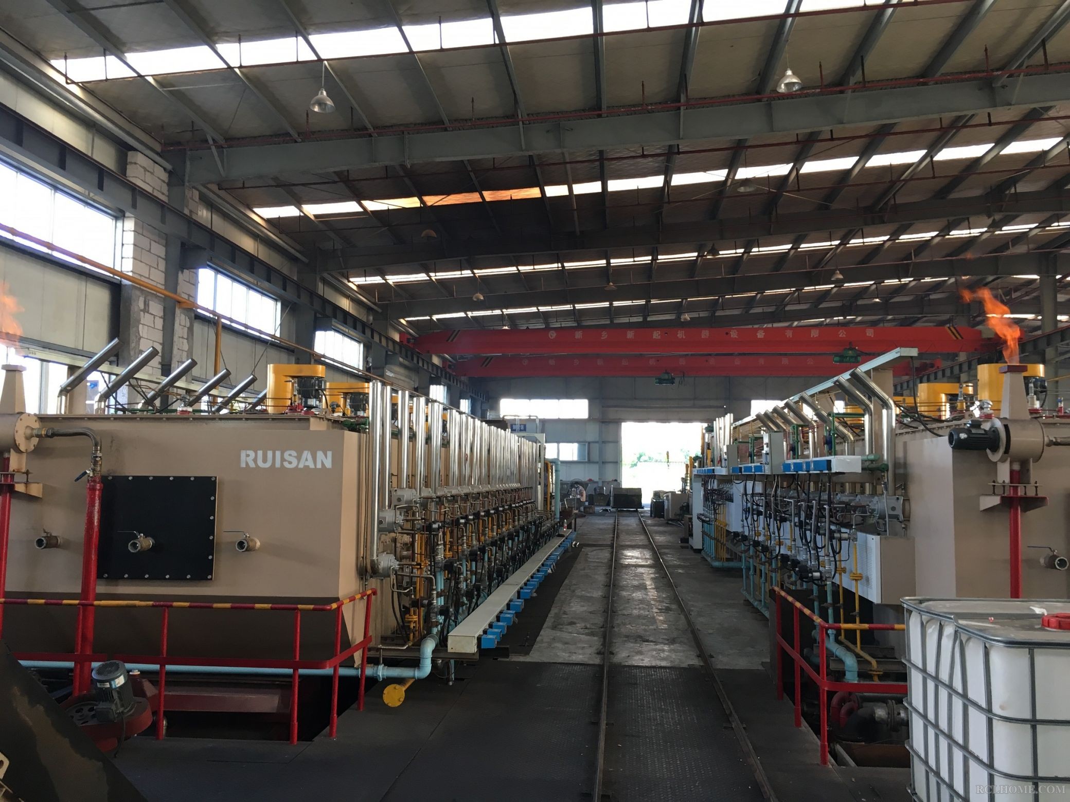

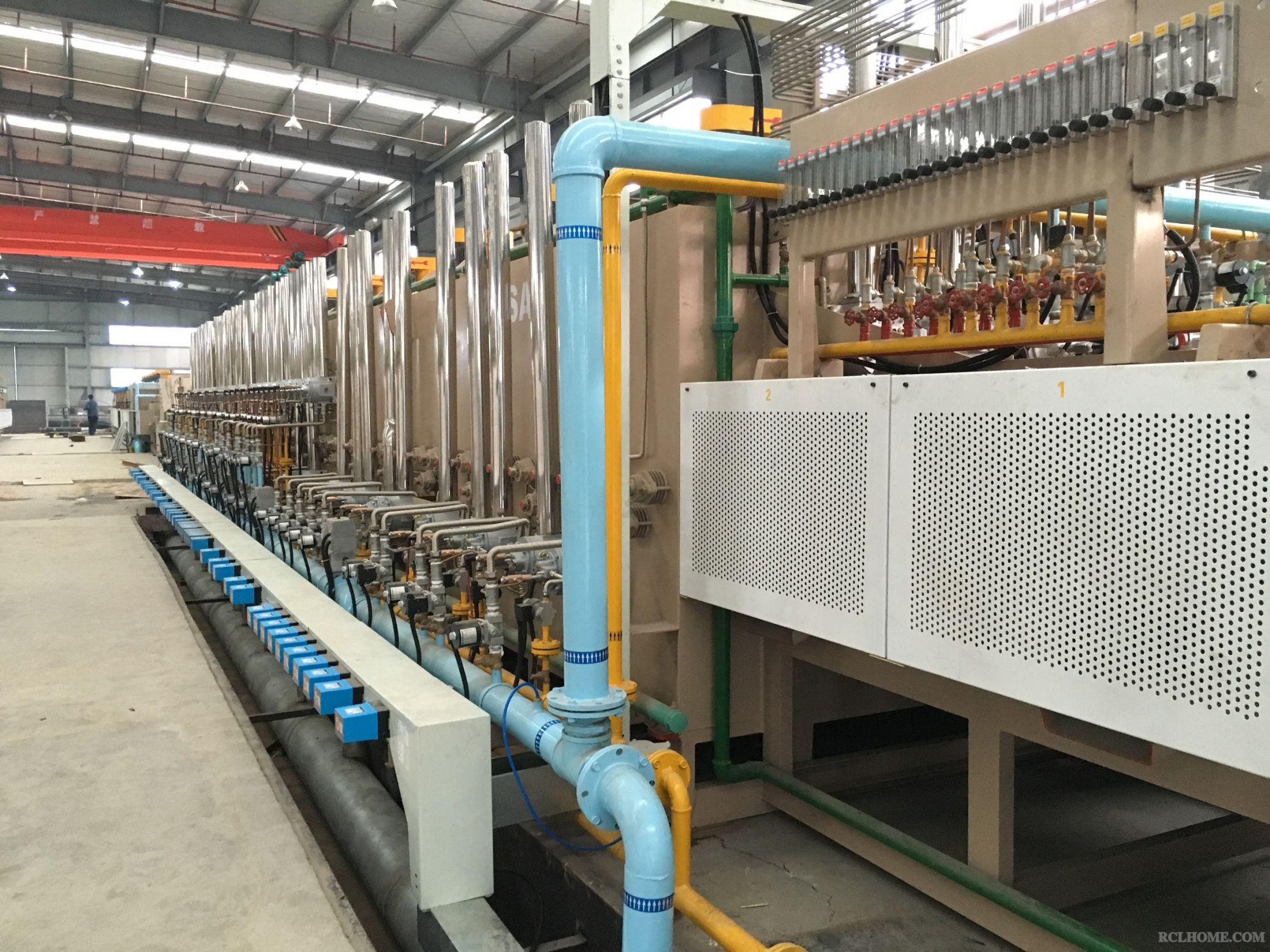

请问燃气炉是直接在炉内燃烧还是使用辐射管的?
79
79
 楼主| 发表于 2016-7-27 09:25:16 | 显示全部楼层
淬火加热炉必须要辐射管,正火加热炉明火加热也将淘汰出局
发表于 2016-7-27 09:53:00 | 显示全部楼层
这个设备看起来至少管线整洁,不错,头像这个美女也不错

设备是新的吧,现场比较干净整洁。

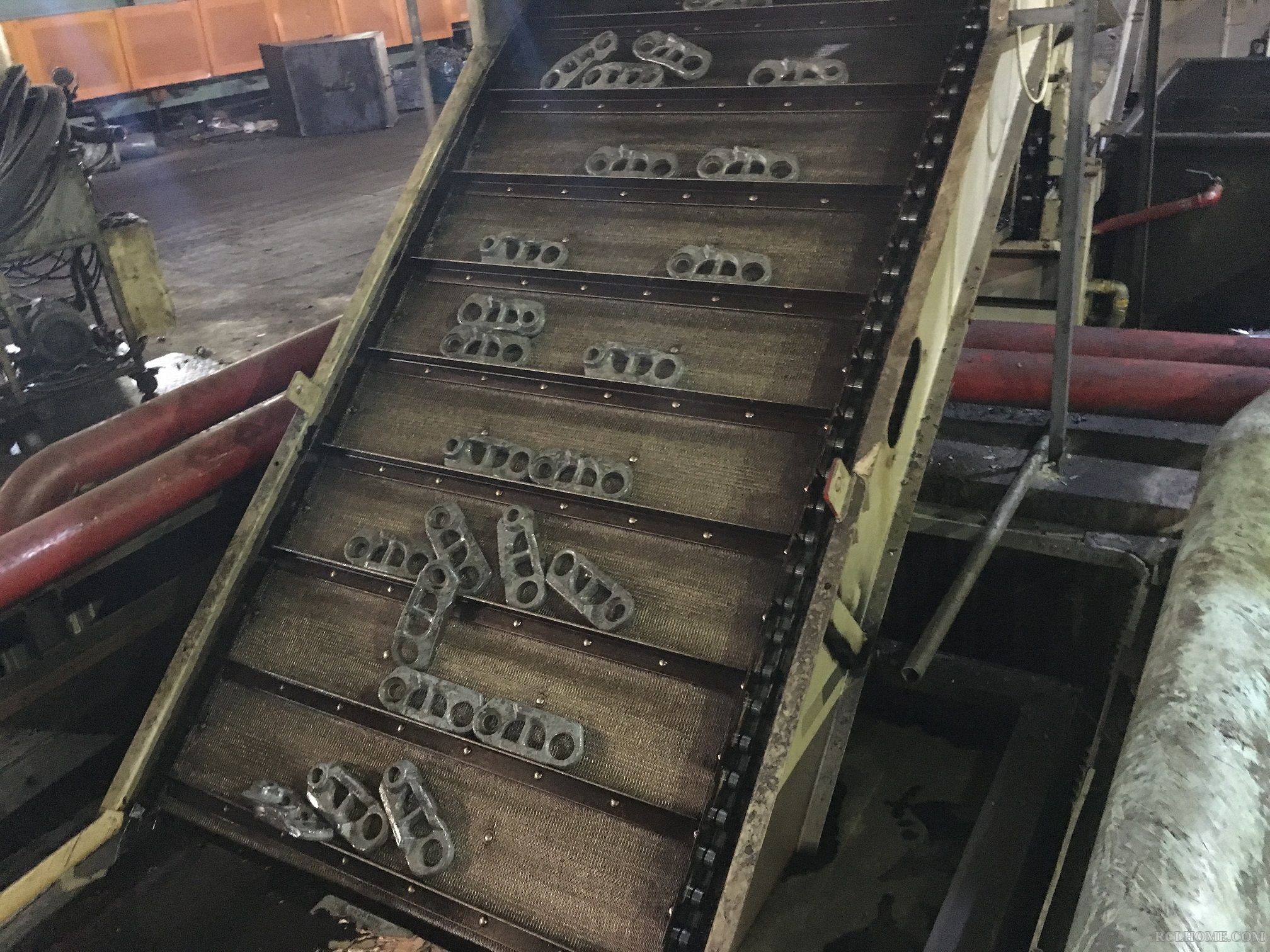

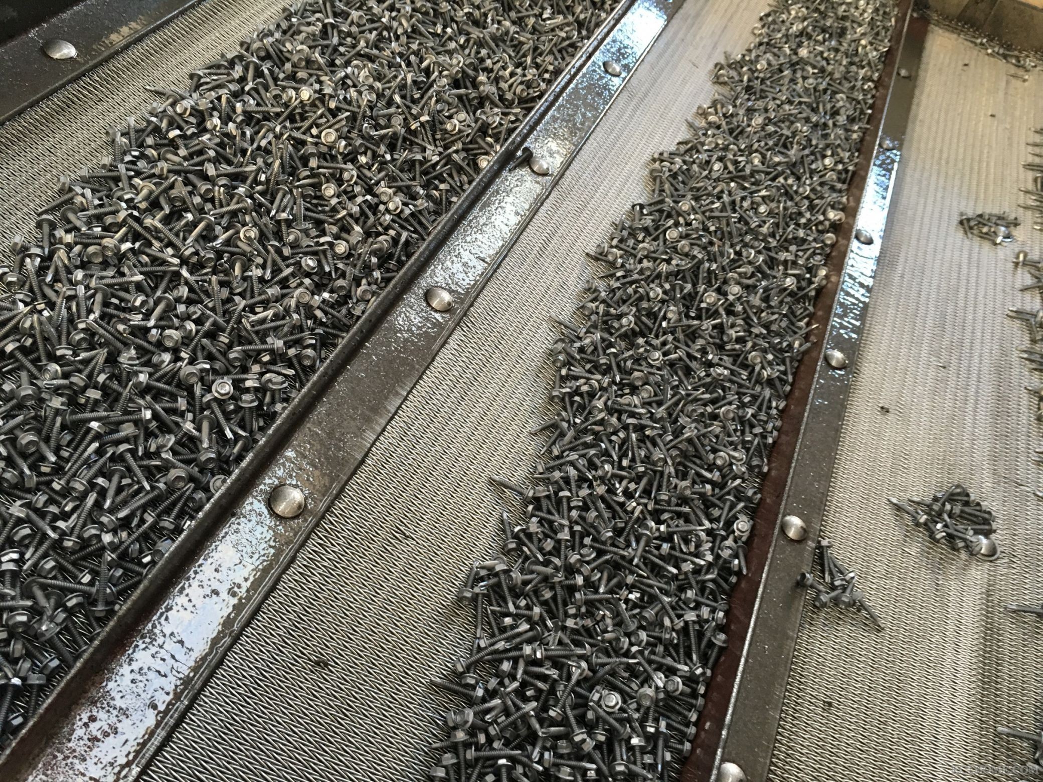

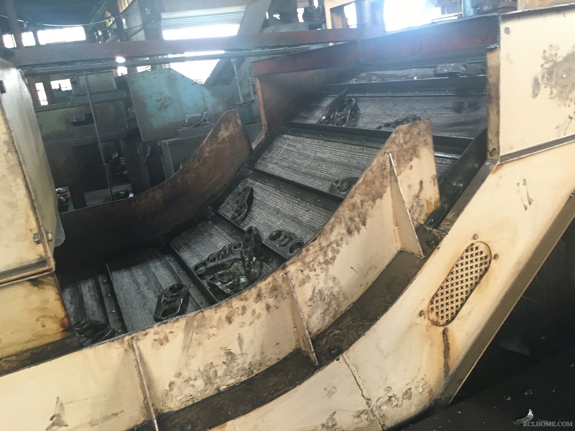

IMG_7835.JPG IMG_7924.JPG IMG_7969.JPG IMG_7723.JPG IMG_7743.JPG IMG_7769.JPG IMG_7959.JPG IMG_7748.JPG
发表于 2016-8-2 17:55:09 | 显示全部楼层

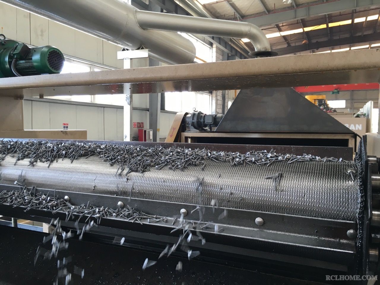

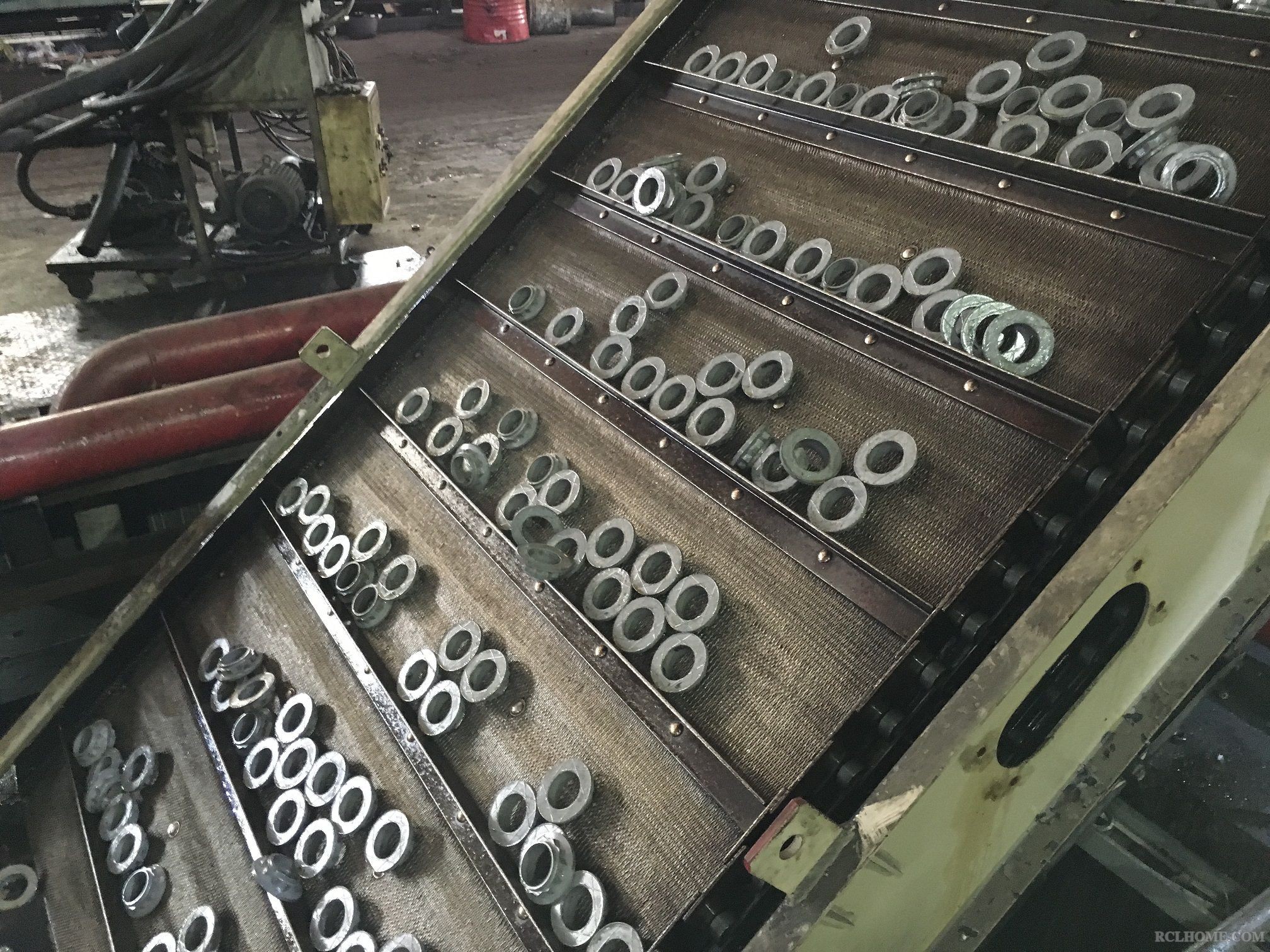

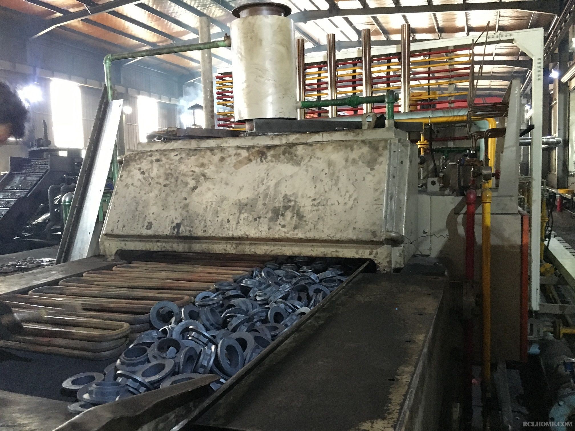

网带炉这样装炉最怕的是卡主炉网带以及卡提升机,悠着点
发表于 2016-8-2 17:57:21 | 显示全部楼层
有时也在下料口堵住,急死人呢
