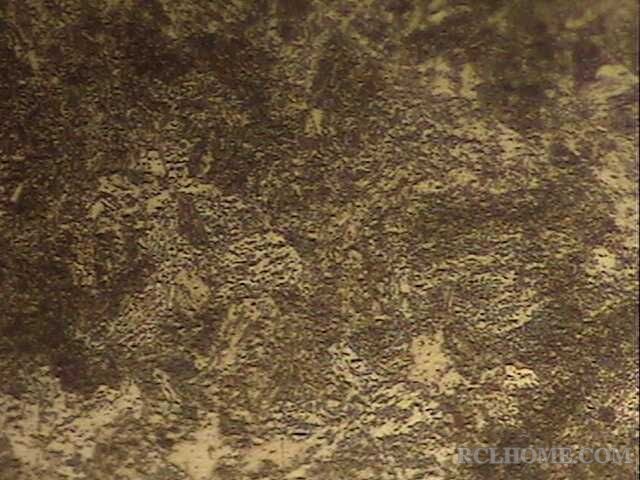

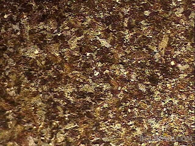

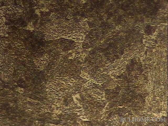

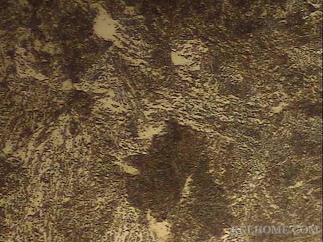

3.jpg 4.jpg 5.jpg 6.jpg    大家看一下这个是什么组织。我司要求正火组织,但这个是?

这是什么材料,是不是低合金钢?太模糊,乱说就不好了。个人感觉有珠光体其他的不知道是不是粒状贝氏体,还是组织有球化,主要是图片太模糊了,不能确定!

做个猜测: 这个料淬透性较好,正火+高温回火组织。

这个具体什么组织我也不清楚  反正应该不会是正火组织   看着也不像索氏体
发表于 2016-7-29 16:27:09 | 显示全部楼层
低碳钢那就好猜了,应该是很多粒贝。

这个是正火组织?为什么我看着是淬火后的回火组织?
基体是什么组织?是珠光体? 如果是低碳钢,怎么会有那么多的珠光体?

应该是贝氏体加珠光体组织,有些地方看着又像回过火一样,不知道是否腐蚀的问题,或着有自回火
