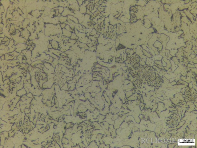

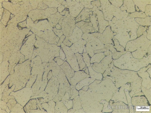

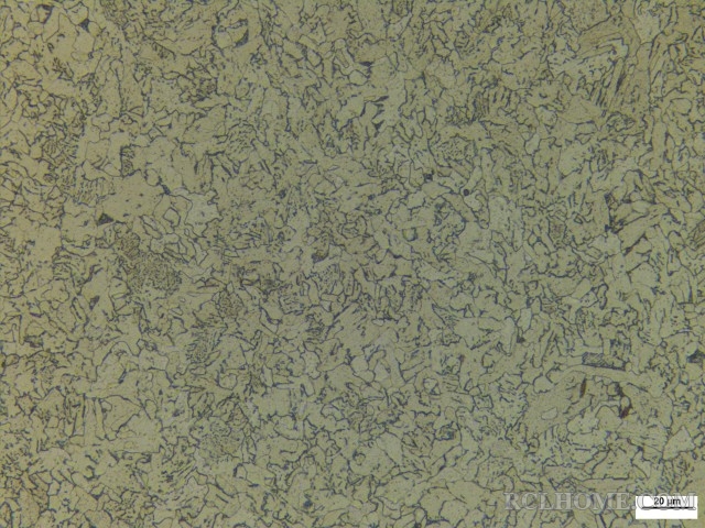

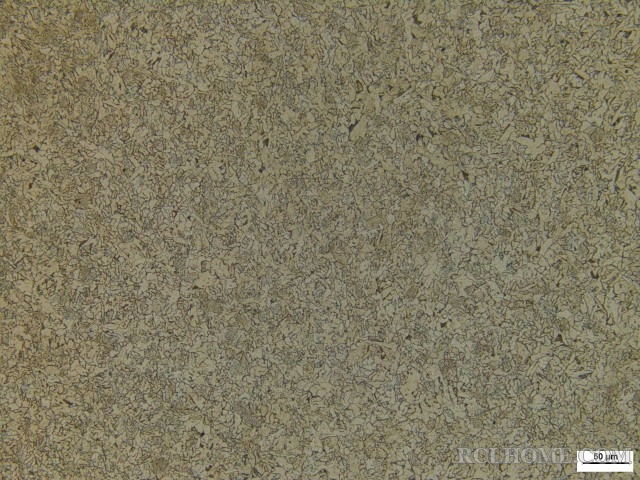

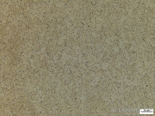

200X-1.jpg 供应商样件200x 200X-2.jpg 我们成品不合格样200x 500X-1.jpg 供应商500x 500X-2.jpg 成品500x 1000X-1.jpg 供应商1000x 1000X-2.jpg 成品1000x。我叫委外检测成份,但是公司不让在这上面花钱。我觉得供应商给的样含碳量似乎要高一点,不知道大家觉得了?还有供应商给的样件晶粒也细一点,打硬度是175HV0.5左右,而我们成品135HV0.5左右。材料是ASPH440的。
发表于 2013-3-9 10:17:16 | 显示全部楼层
1.从提供的图片看,两者含碳量不同。2.预处理状态也有区别;3.不知交货状态的技术要求,只能说到这。

发表于 2013-3-9 10:46:42 | 显示全部楼层
打光谱呗 ,最简单直接 ,想通过组织算也行 ,不太准确 。想算就十字交叉法算它大概的含碳量。

 楼主| 发表于 2013-3-9 11:22:12 | 显示全部楼层
wqjtyx2012 发表于 2013-3-9 10:46
打光谱呗 ,最简单直接 ,想通过组织算也行 ,不太准确 。想算就十字交叉法算它大概的含碳量。 ...
如果不委外或不要钱,我想公司会同意。我们的光谱还没买回来,成份都是委外的。
 楼主| 发表于 2013-3-9 11:26:50 | 显示全部楼层
upposition 发表于 2013-3-9 10:34
两者热处理工艺上有不同吗?
我也想知道,但是没有工艺流程。因为成品在客户那里做碰撞实验变形不合格。然后技术部的叫我帮他们打硬度,我顺便做了金相。发现碳含量和晶粒度好像有差别。

发表于 2013-3-9 11:42:27 | 显示全部楼层
清淡 发表于 2013-3-9 11:26
我也想知道,但是没有工艺流程。因为成品在客户那里做碰撞实验变形不合格。然后技术部的叫我帮他们打硬度 ...
我对金相不懂
晶粒度我看出来了是有差别
但碳含量我不知道如何判断
我瞎猜是晶界上黑的多为依据,但是造成这种现象会不会是由于工艺不同造成的?
但是我对比的是2张1000倍的,可是晶粒大小不一样,这样是不是不妥?还是有其它办法?十字交叉法如何用?
 楼主| 发表于 2013-3-9 12:03:20 | 显示全部楼层
upposition 发表于 2013-3-9 11:42
我对金相不懂
晶粒度我看出来了是有差别
但碳含量我不知道如何判断
朋友说的确实正确,因为工艺不同造成的假象是有的。就像18CrNiMo调质后一个面全析出的细小渗碳体一样,那这样还不说含碳量很高啊。所以我的认为还是值得反驳的。但是我一直想的是他们同种工艺,而那个黑色的小点我之前认为是3次渗碳体(可能不对哈)。但是对于供应商的样,我也不知道怎么说,晶界交接处还是有珠光体。但是F上分布这么多的点是怎么形成的?
发表于 2013-3-9 20:26:32 | 显示全部楼层
清淡 发表于 2013-3-9 12:03
朋友说的确实正确,因为工艺不同造成的假象是有的。就像18CrNiMo调质后一个面全析出的细小渗碳体一样,那 ...
相同工艺条件下的珠光体类型组织转变,碳含量差异大到一定程度从金相上是容易区别的。
 楼主| 发表于 2013-3-9 20:30:01 | 显示全部楼层
搬运工 发表于 2013-3-9 20:26
相同工艺条件下的珠光体类型组织转变,碳含量差异大到一定程度从金相上是容易区别的。 ...
但是这个应该差的不远。
发表于 2013-3-9 20:34:10 | 显示全部楼层
关键看工艺条件。
工艺条件相同,金相能看出来差异就说明碳含量有差异。

发表于 2013-3-11 17:37:03 | 显示全部楼层
我感觉这2组照片有明显的区别,确如楼主所说的一样,供应商的含碳量要高,
 楼主| 发表于 2013-3-11 17:46:35 | 显示全部楼层
费工良 发表于 2013-3-11 17:37
我感觉这2组照片有明显的区别,确如楼主所说的一样,供应商的含碳量要高, ...
我们出问题才叫他们给样的,他们的应该不我们产品优越多了。

发表于 2013-3-12 13:55:36 | 显示全部楼层
之前在书本上看过,做金相之后,看下铁素体,渗碳体以及珠光体的比例,根据三种基本组织的碳含量来计算试样的碳含量。不过这个是大约的。不会太准确。
发表于 2013-3-12 14:03:44 | 显示全部楼层
室温下钢铁的平衡组织,铁素体和珠光体的碳浓度都是固定的,如果有图像分析软件,精确地分析出各自的比例,根据杠杆原理,当然就可以计算出材料的含碳量。
理论上是这样的,实际即使有很好的分析软件,也未必能做到精确地定量分析,但可以按照经验来进行大致的推断,特别是可以比较已知碳浓度的样块,比较法是金相评级上常用的,在这里不妨也可以进行,比较的是什么,自然是珠光体的比例。

 楼主| 发表于 2013-3-20 18:42:00 | 显示全部楼层
问题找到了,被委外的私自更换了材料。
