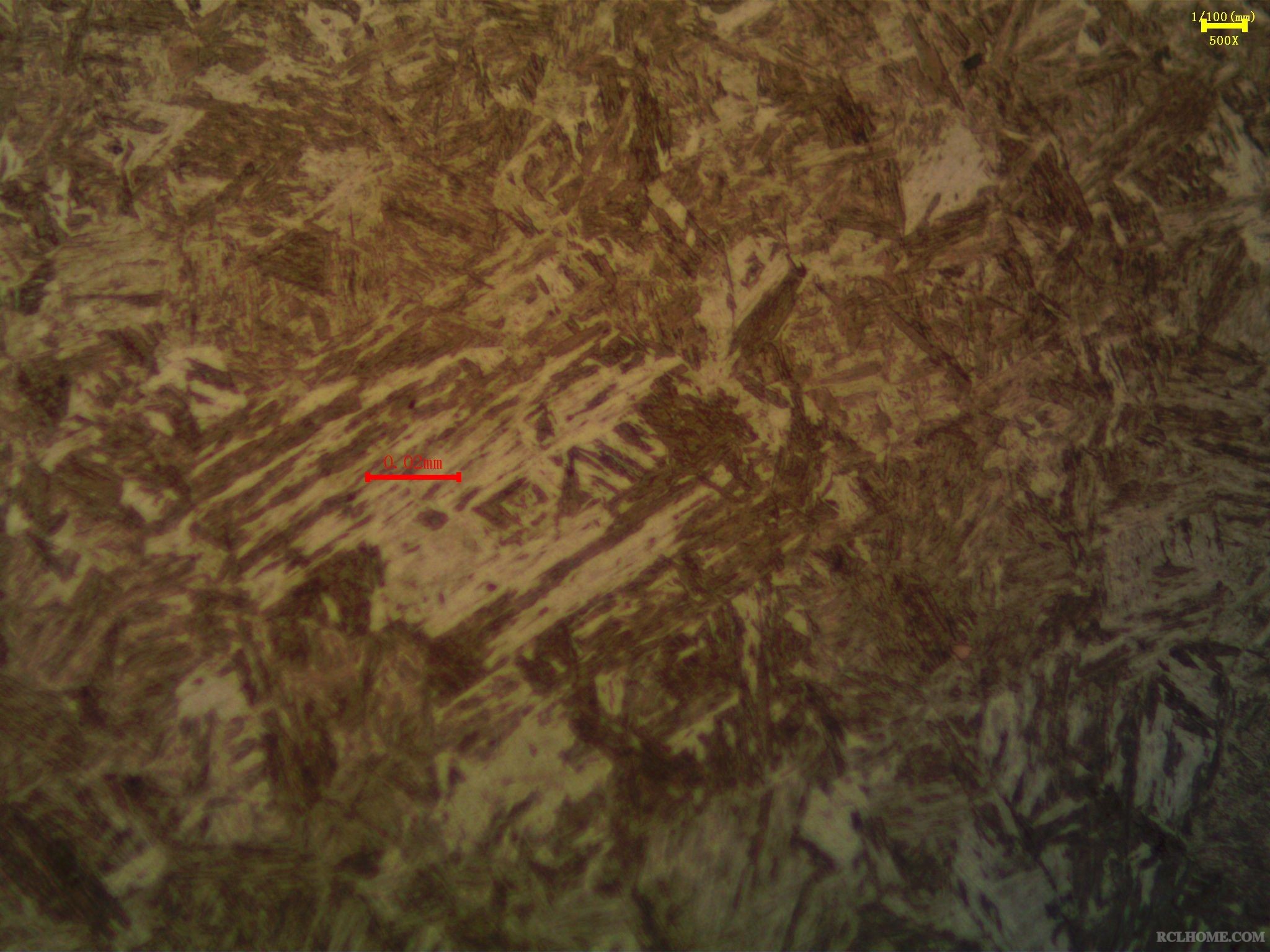

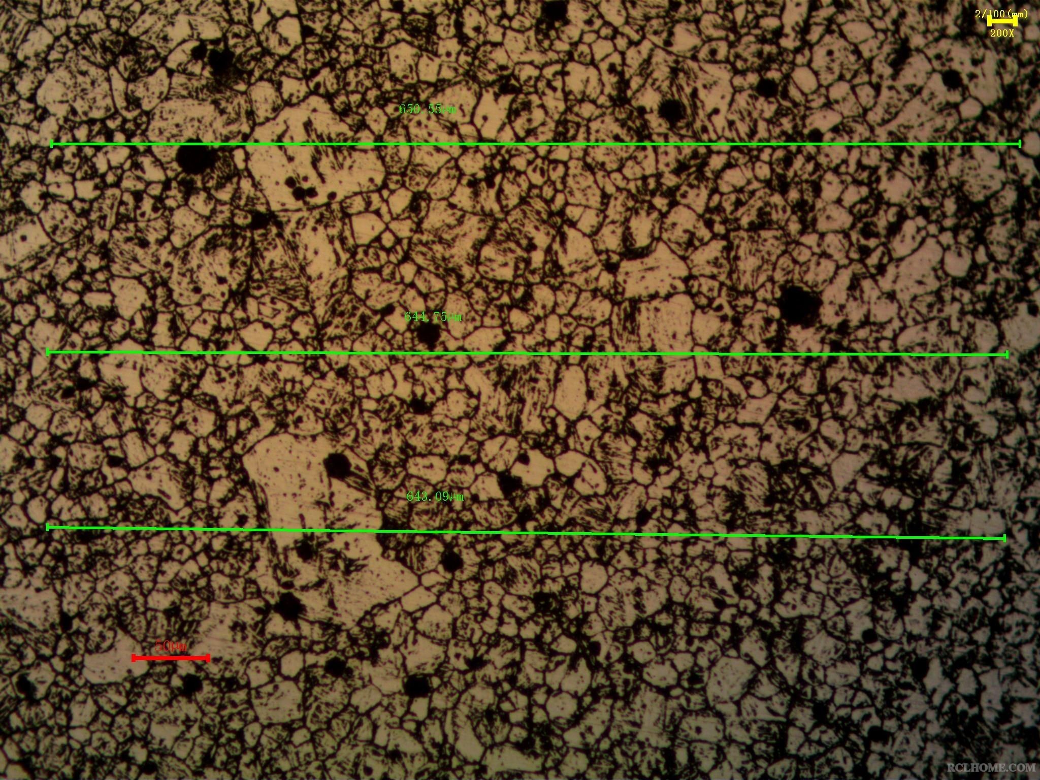

材料 cq15  渗碳淬火 层深0.20mm
腐蚀看组织时,发现混晶,遂做了晶粒度测试。
之所以重做晶粒度测试是因为之前吴老师发的图片两种方法测晶粒度差别很大,也想在此有个验证。结果是差不多。
晶粒度7.5
该产品在使用时的失效的风险有多大?
500X
500X
200X
200X

我们平时说的晶粒度是平均晶粒度的简称,本身已经说明,奥氏体在形成晶粒时,不同的晶粒是不可能大小完全一样的,其实随机取几百晶粒测大小后,其晶粒大小应该是符合正态分布的,跨度可能会从4级一直跨到9级。
而通常我们说的混晶,说的是晶粒大小的一种非正态分布,接近双峰分布,并且大晶粒的那个峰要落在4级晶粒度以下,才可以认为是混晶。从楼主提供的图片而言,个人认为还不是特别严重的情况,建议楼主测下大晶粒的直径,另外,大晶粒的数量(比例)也很重要,如果仅仅是个别的视野里观察到这种现象,应该对性能不会有什么影响。

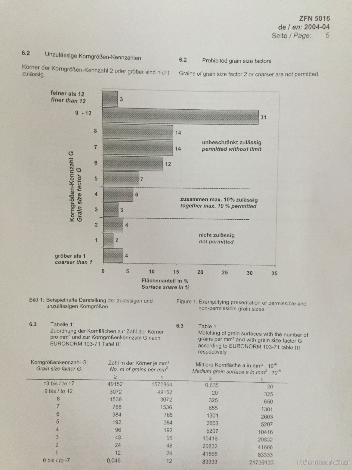

我见过ZF公司的一份标准,说到这个晶粒度问题的时候是这样定义的,平均晶粒度要求大于5级,不允许看到1级和2级晶粒,并且3级晶粒的数量(比例)小于10%
个人觉得这样的规范很科学,而且执行的时候,可操作性相当强。

大晶粒的尺寸约75-120um, 约70%有

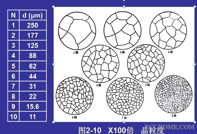

120um够不上3级晶粒度啊。

是不是这个?
发表于 2016-8-8 09:25:46 | 显示全部楼层
对的,就是这个ZFN 5016。
平均晶粒度要求大于5级,1级和2级晶粒不允许有, 3级和4级晶粒占的比例如果小于10%, 是可接受的。
