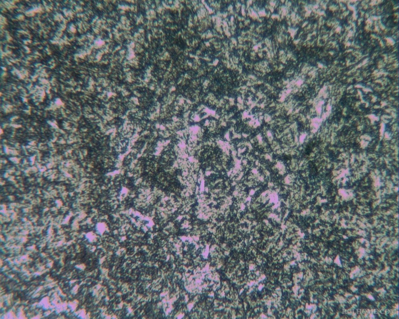

C1.内毂.400X2016-8-5 21-6-40-782.jpg 急求各位大神,帮忙看一下20Cr调质的金相?

没有高一点的倍数吗?

 楼主| 发表于 2016-8-4 21:27:07 | 显示全部楼层
清淡 发表于 2016-8-4 20:58
没有高一点的倍数吗?
这个是400X的

发表于 2016-8-5 10:40:22 | 显示全部楼层
硬度多少?

发表于 2016-8-5 11:43:48 | 显示全部楼层
你这组织拍的,太模糊了,虽然能看出来是调质组织,但是你想问什么的啊?

发表于 2016-8-5 16:16:32 | 显示全部楼层
Subsea_fish 发表于 2016-8-5 11:43
你这组织拍的,太模糊了,虽然能看出来是调质组织,但是你想问什么的啊? ...
请问调质组织有何特点? 这是属于何种组织?

发表于 2016-8-8 08:20:54 | 显示全部楼层
铁素体+索氏体,组织基本正常

 楼主| 发表于 2017-6-30 17:13:58 | 显示全部楼层
Subsea_fish 发表于 2016-8-8 08:20
铁素体+索氏体,组织基本正常
P+F=3级吗
