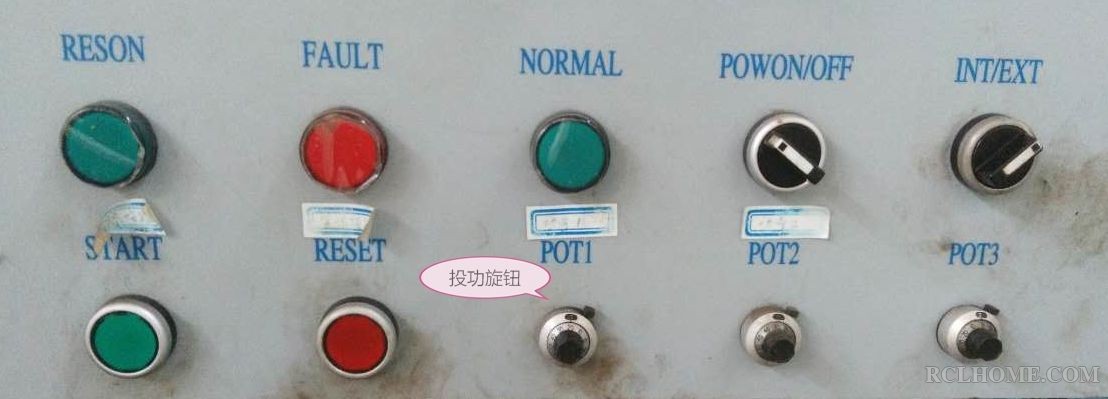

有的中频厂家,电源控制柜上有一个投工旋钮,生产时,当感应器定形,淬火变压器电容电感不变,一定的扫描速度,根据工件的加热温度,调节功率的过程。简单的说,就和高频工作时,调节电压和反馈是一回事。

发表于 2016-8-6 17:05:45 | 显示全部楼层
手动调功旋钮还带锁呢。
