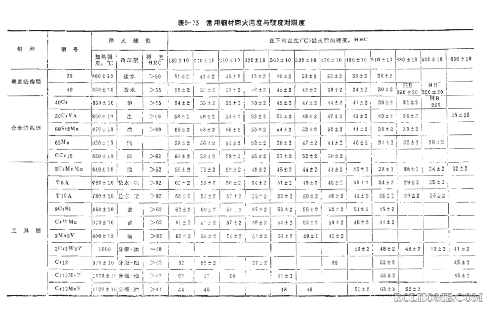

在没有任何资料或信息的情况下,怎么办。我设想把自己当作一名刚毕业的学生,没有任何经验来定位回答:45钢,淬火后表面硬度HRC测量值为:58。技术要求为:38。我首先采用优选法:300℃回火120分钟,测量1次;硬度值高了,我再用400℃回火120分钟测量1次;如果接近要求值,采取50度为限,依次实验,至达到技术要求。然后分别将实验的数据整理为坐标图,即是一份45钢的回火与硬度相对照的工具图表。由此,可获得首次实验的结果。回火时间的确定:可以按照工件的有效厚度(毫米)乘以1.5倍的数值确定。

发表于 2015-6-16 14:40:35 | 显示全部楼层
风轻云淡 发表于 2015-6-16 10:25
淬火后的硬度对回火温度的影响大吗?比如T10,HRC60,HRC55.要得到HRC50度回火温度各是多少? ...
看看这个
