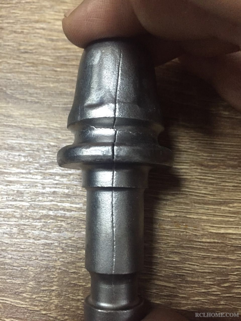

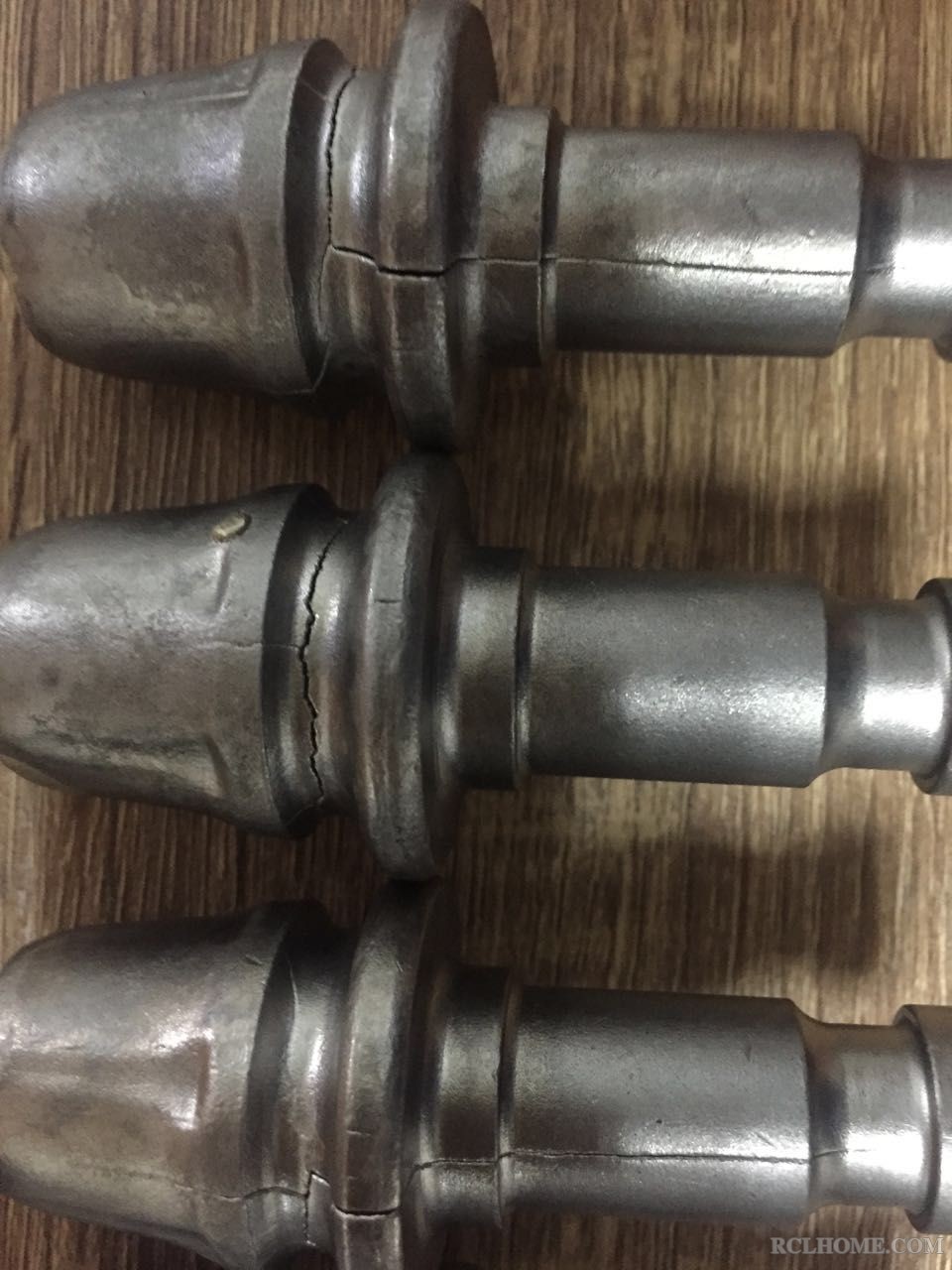

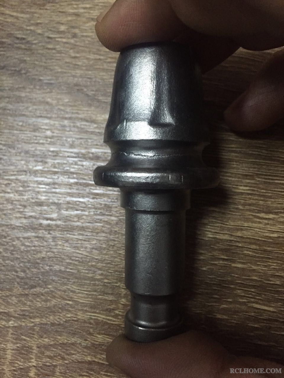

发表于 2016-8-9 11:39:35 | 显示全部楼层 |阅读模式
裂纹
210699504208925131.jpg 251756700252327338.jpg 450776306549364667.jpg 665311459707493024.jpg
发表于 2016-8-9 12:56:43 | 显示全部楼层
网带炉回火处理。硬度处理到40-43HRC ?不太可能吧,
看样子是淬火开裂了,看看裂纹处金相
 楼主| 发表于 2016-8-9 16:37:52 | 显示全部楼层
这个是钎焊后 回火处理成这样了。第一次40-42  是正常的网袋回火炉处理。
 楼主| 发表于 2016-8-9 16:38:23 | 显示全部楼层
金相明天传上来,今天还没有出来。
 楼主| 发表于 2016-8-9 16:40:14 | 显示全部楼层
这个工艺 我们前面已经生产了好几批了,也通过了测试。但是这次的母体不知道为什么开裂了。我们考虑是不是材料有问题。
发表于 2016-8-10 19:11:34 | 显示全部楼层
你说的42CRMO 冷挤钢材,经一次网带炉回火处理。硬度处理到40-43HRC .
这似乎不对头啊。

发表于 2016-8-10 23:13:14 来自手机 | 显示全部楼层
测一下淬火液的浓度和以前的是否一样
 楼主| 发表于 2016-8-11 15:27:40 | 显示全部楼层
  这个在部分产品毛胚件上面发现了裂纹。淬火液的浓度没有变化file:///C:/Users/pc/Desktop/IMG_3926.JPG
发表于 2016-8-11 17:39:16 | 显示全部楼层
我爱机加 发表于 2016-8-9 16:40
这个工艺 我们前面已经生产了好几批了,也通过了测试。但是这次的母体不知道为什么开裂了。我们考虑是不是 ...
要对冷挤压前组织进行检测。
