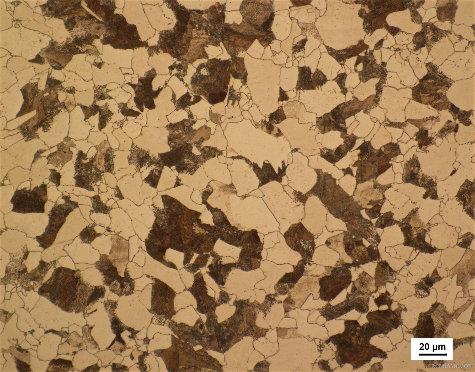

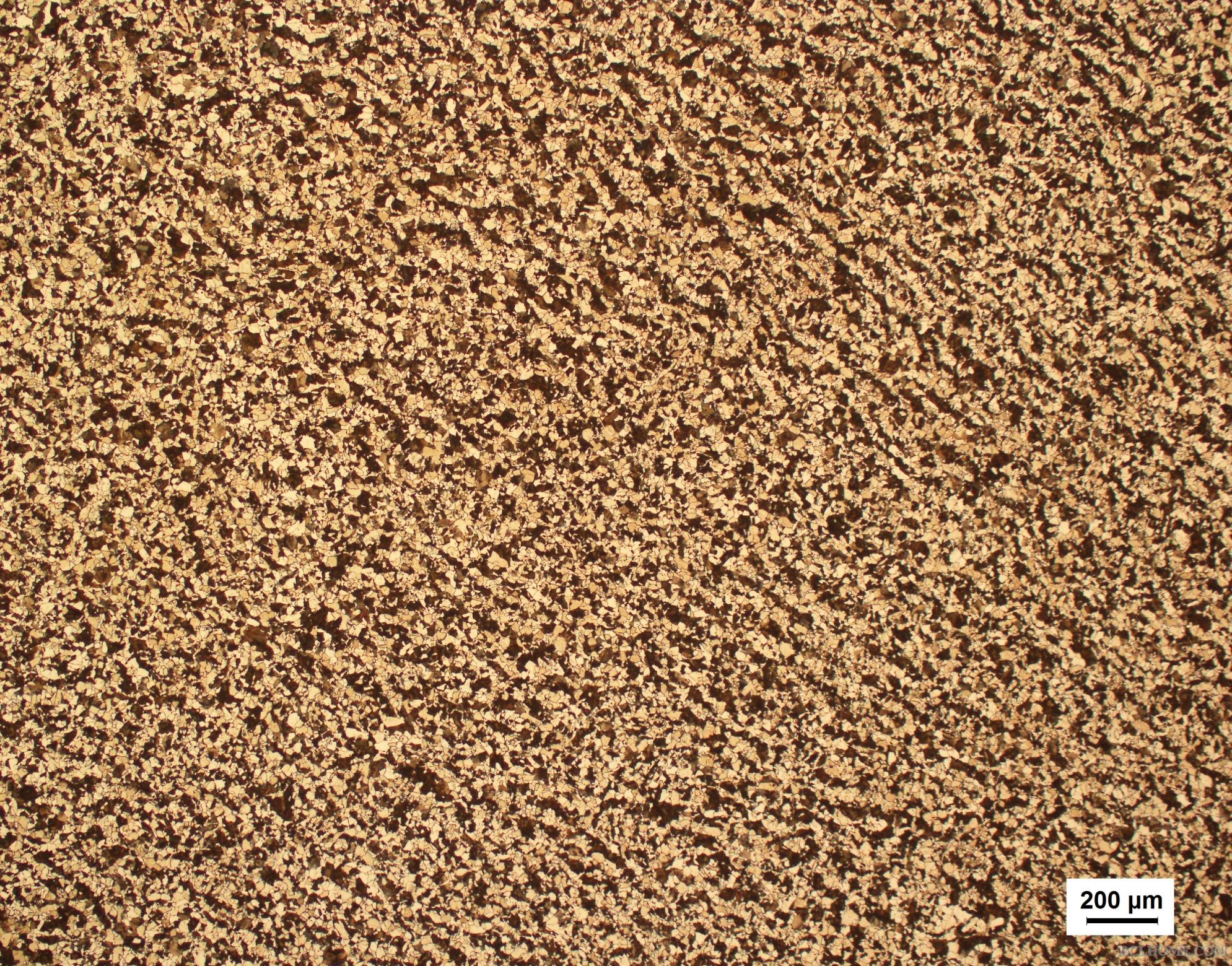

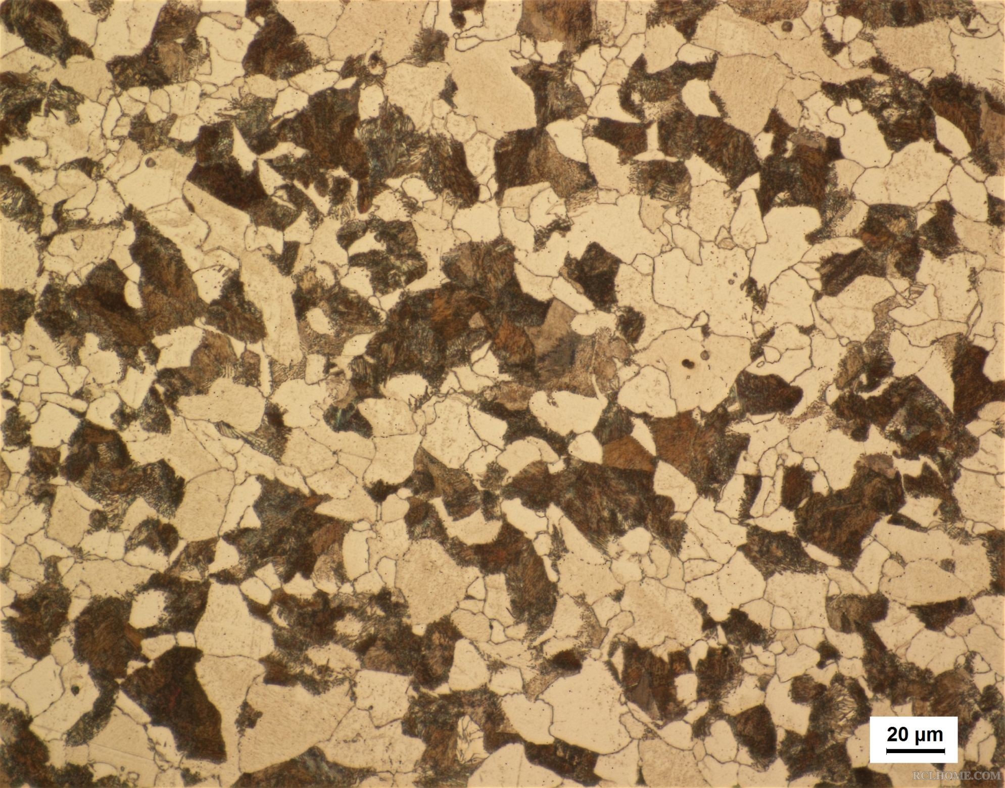

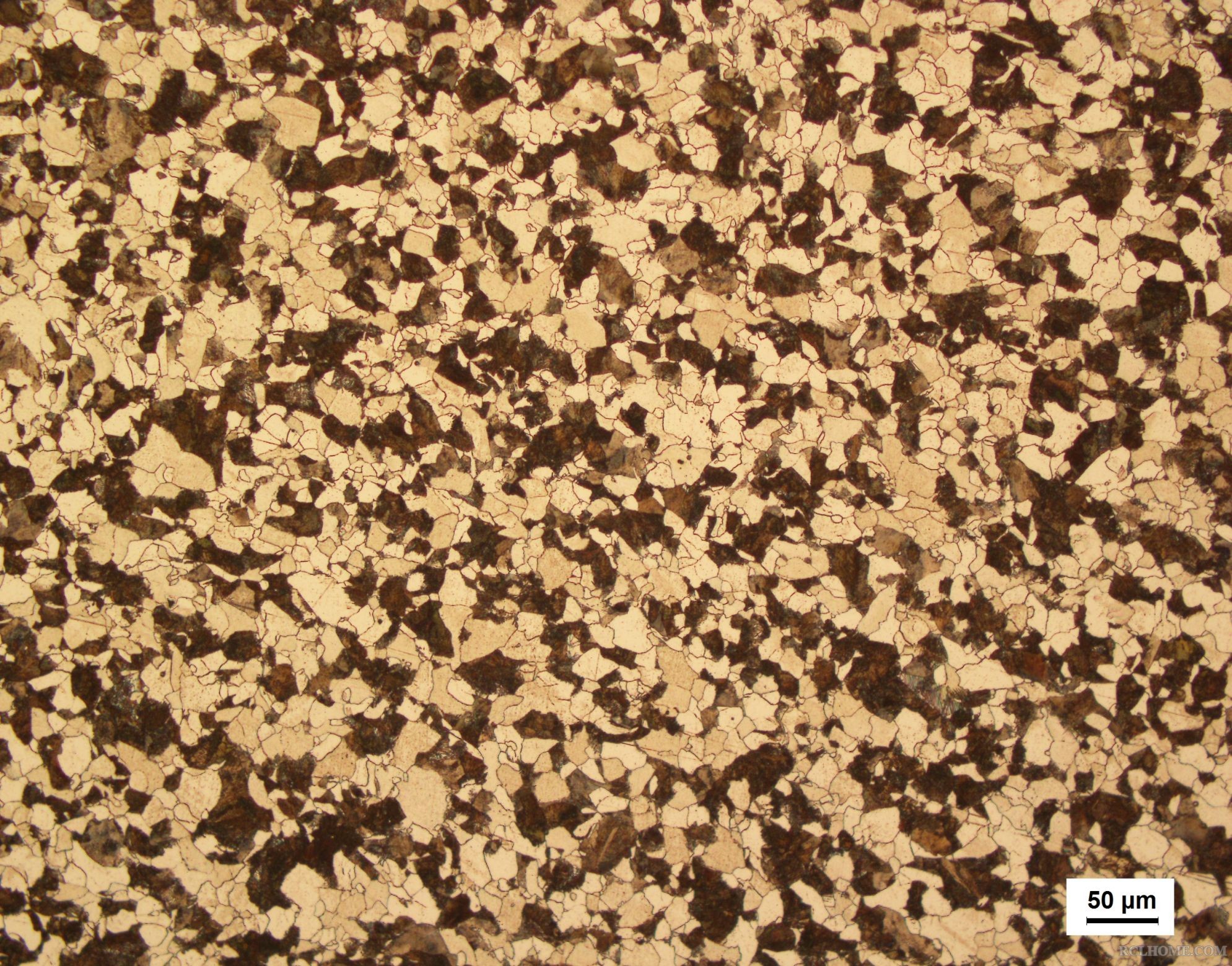

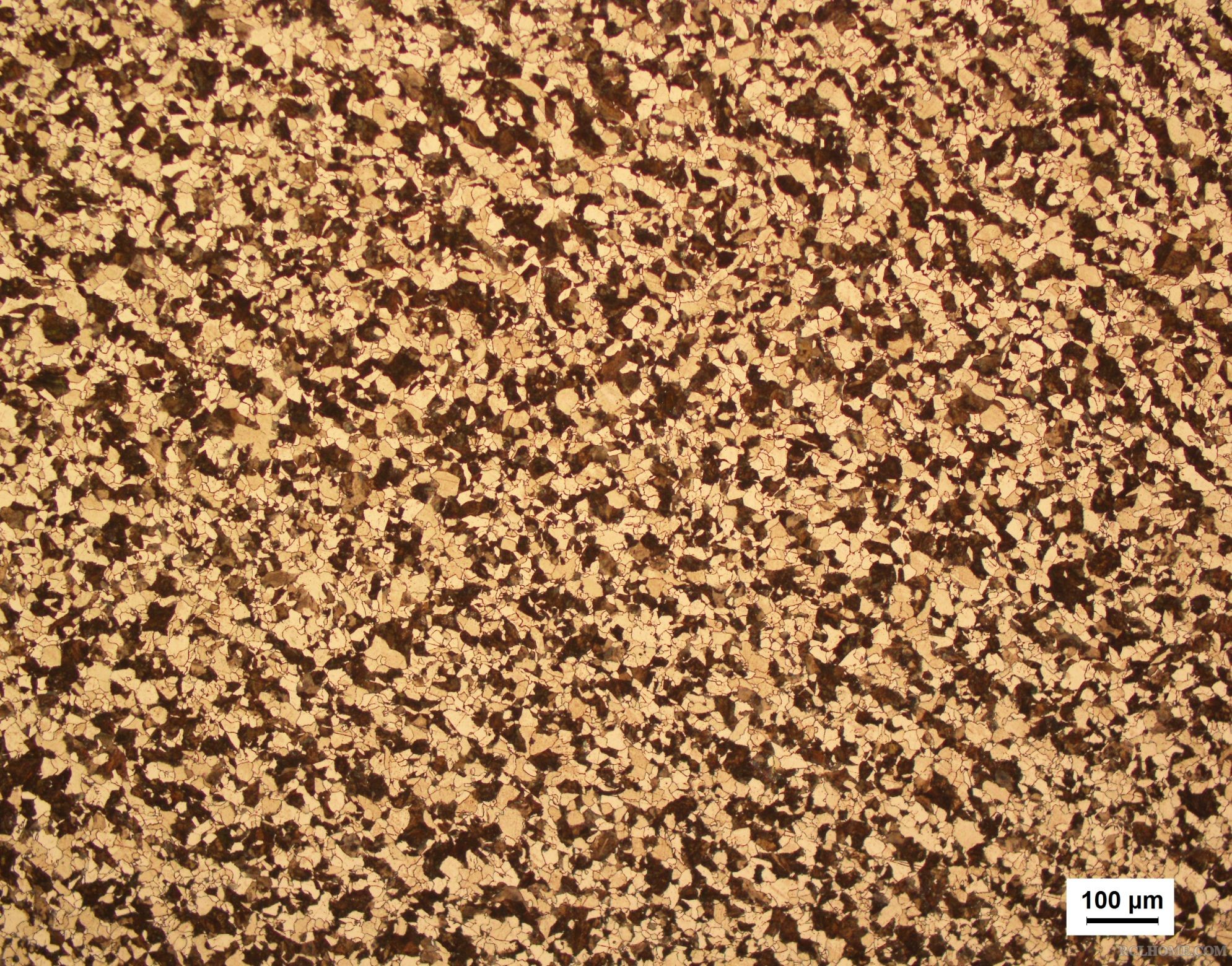

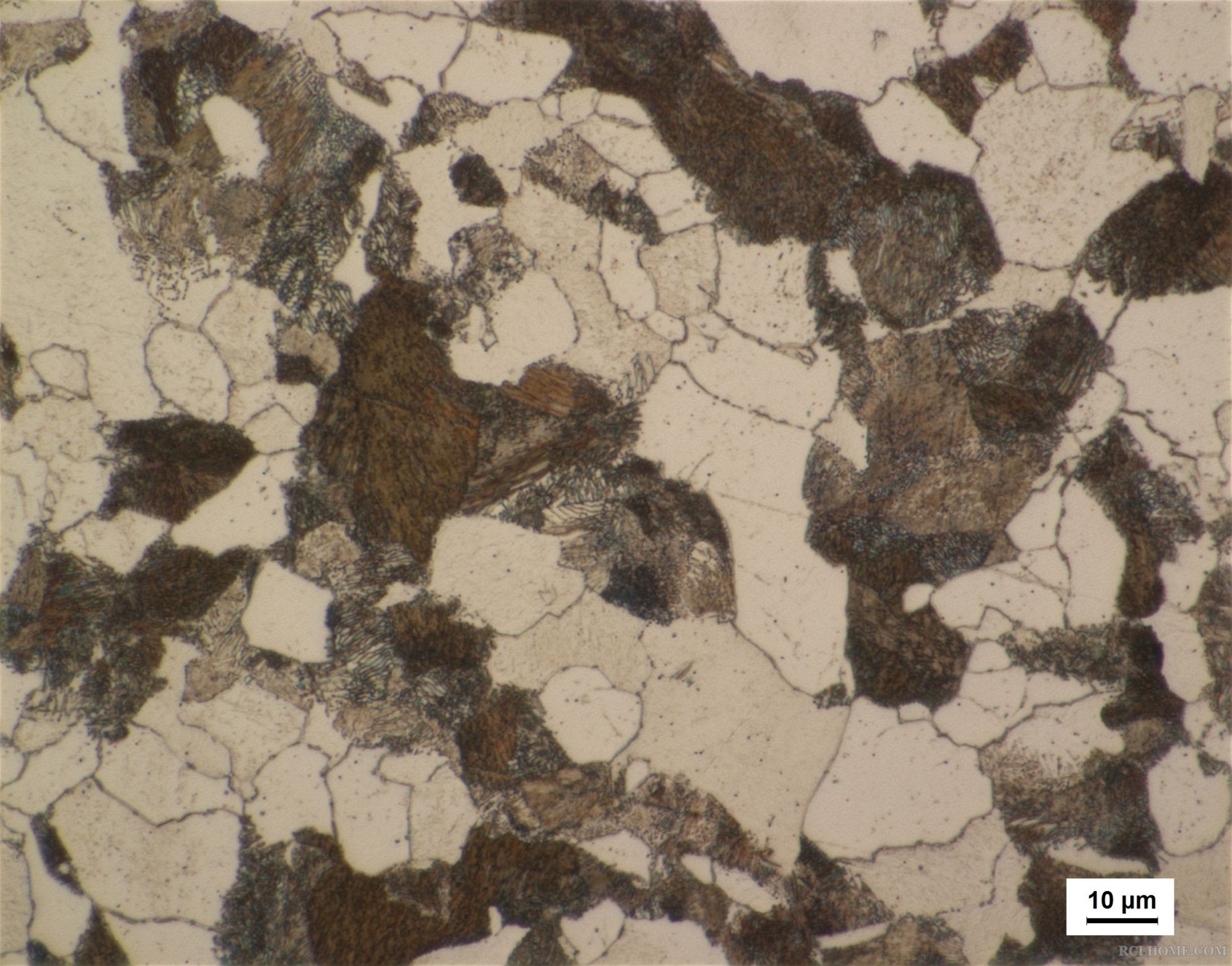

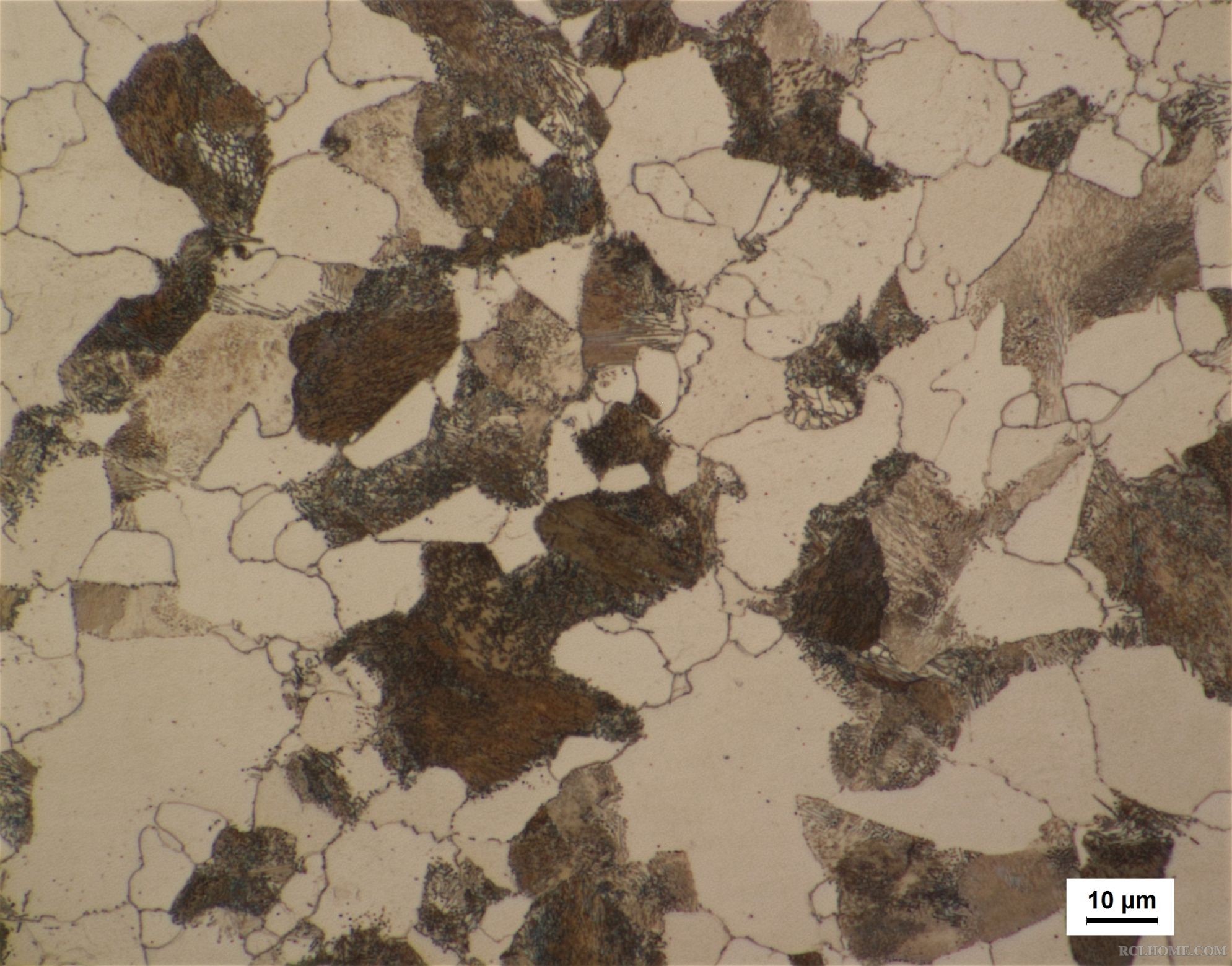

横向:

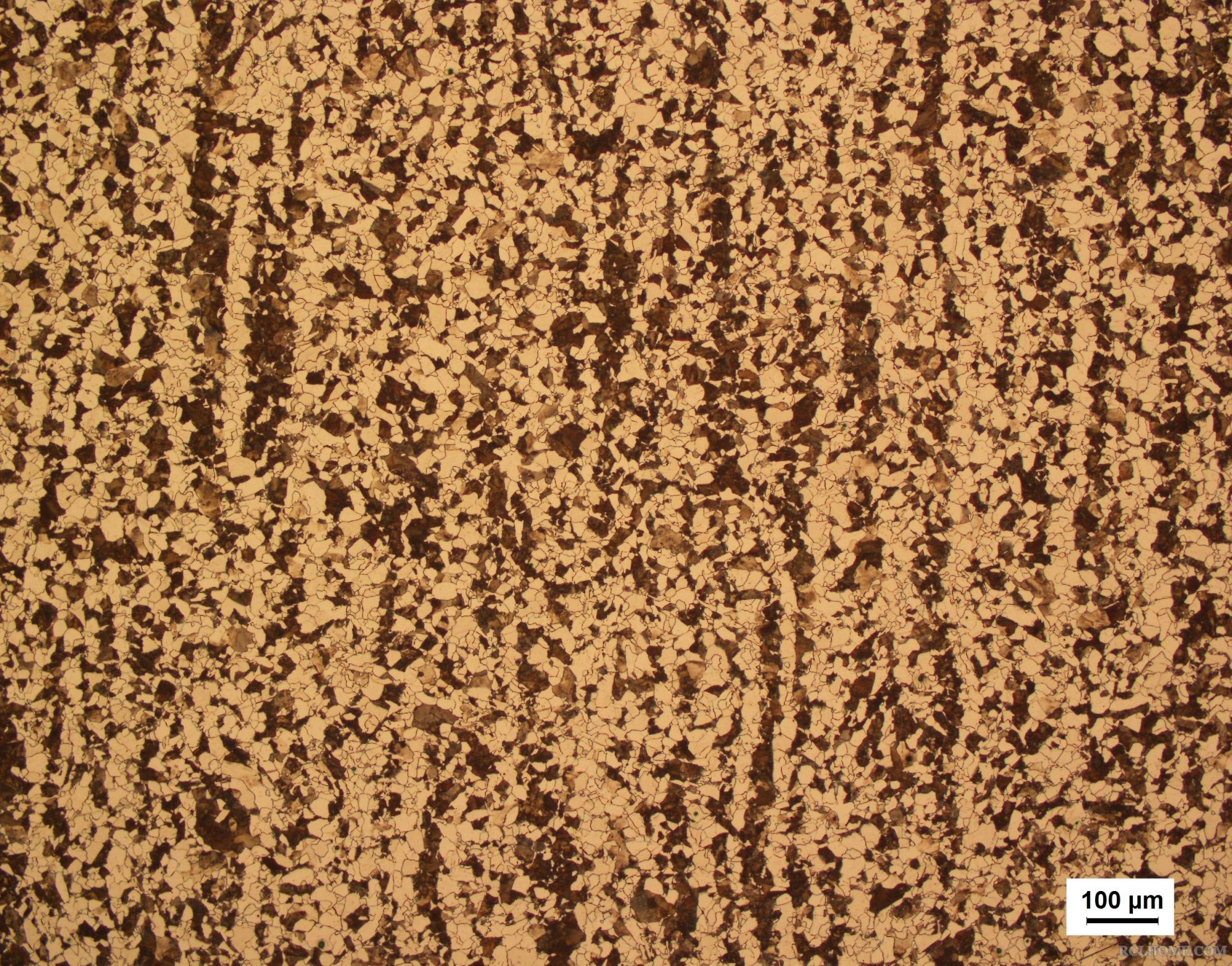

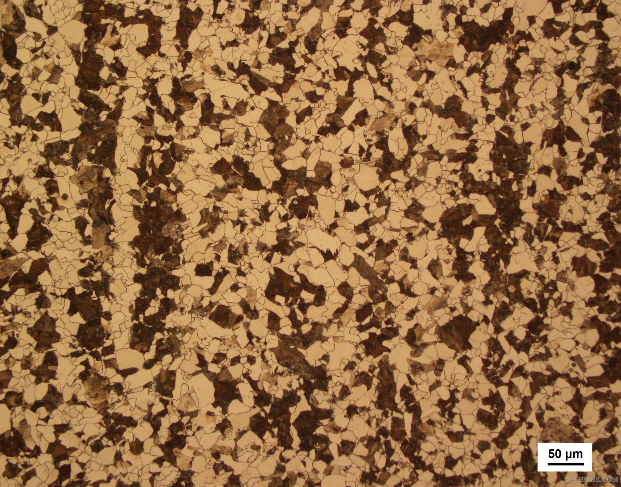

纵向:
没什么重大意义的帖子,只是给大家分享一下而已!唯一一点是,大家觉得段在后这种带状是否可接受,可接受的范围界限是什么?这样的锻造带对后序热处理有什么影响?是不是所有经过该种锻造都会出现这样的带?这种带是不是无法通过热处理消除的?

老萧以为,这个材料正火和金相做的一样漂亮!

发表于 2016-8-18 15:43:41 | 显示全部楼层
可以通过扩散退火消除,再正火细化晶粒

发表于 2016-8-18 20:40:17 来自手机 | 显示全部楼层
清淡 发表于 2016-8-18 14:40
这次的带比上次做的那个带好像好一点点
http://www.rclhome.net/forum.php?mod=viewthread&tid=23628&ext ...
我认为这个带不算严重。对后序影响应该不大。

发表于 2016-8-18 20:52:18 | 显示全部楼层
个人认为这个等温正火是成功的,带状无法通过等温正火消除。

发表于 2016-8-19 07:55:45 | 显示全部楼层
我刚同我们的客户做完这个试验,正火后发现带状组织,同一试样跟踪,通过后续渗碳淬火再检查,没发现。

发表于 2016-8-19 08:12:29 | 显示全部楼层
其实什么样的带状可以接受,完全根据零件的受力状况决定。
比如,自行车链片,使用冷轧钢带冲压成型。带状都很糟糕,但是只要控制冲压方向,在使用时候就不太影响。

发表于 2016-8-19 08:14:23 | 显示全部楼层
比如,自行车链片,使用冷轧钢带冲压成型。带状 ...
关于带状组织是否能消除,这个的确存在争议。
但我认为在实际生产中,几乎不可能。可以想象,如果可以的话钢厂为什么不做,而是把钢材廉价售出。

清淡,为何横向的金相没有出现带状组织, 而纵向却有???
不好意思的问一问,纵向与横向是否指2个不同部位切割出来的检验胚?

 楼主| 发表于 2016-8-20 10:02:26 | 显示全部楼层
simida 发表于 2016-8-20 08:40
第2个问题就是带状组织对力学和实际使用上有何影响?
先谢过你不惜劳苦的为我这菜鸟解答。 感激不尽
看你产品使用的情况,是沿轧制方向受力还是垂直轧制方向受力,如果是沿轧制方向影响不是很大,如果是垂直那就有影响了,我认为最好的是没有带状。带状对组织转变也有点影响,毕竟是成分分布不均嘛,带与带之间的强度什么的都不一样。

电缆线是很多在一起,你看横截面能看到一条一条的线吗?只是一点点的。但是你纵向剖开是不是看到一条条线?

发表于 2016-8-22 22:14:57 | 显示全部楼层
100X,取刻度75直径大小视场,观察带状,是否贯穿视场,及多少条,再对照你们的技术协议,我以前的盘内控制在2级内,轴内控制3级内。这种锻造比大的带状,单纯通过热处理很难消除,只能消除区域偏析。扩散退火能改善,但温度太高,一般炉子扛不住。
