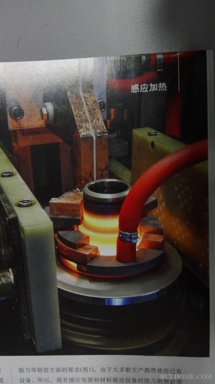

希望用过这种感应器的专家讲一讲!

我一直觉得胶皮管会烤化了
没用过这种有效圈铣制的,最上面的有效圈都是很宽的会不会有猫腻

胶管倒不用担心,一是这个管本身是耐温的管,另一方面管子内部还有通水的。

除了对感应器的冷却水流量和压力要求较高,倒没哟发现有其它什么弊端

        这个感应器很奇葩:它的最大圈导磁体开口向内,而紧挨着的二级台阶装了开口方向相反的导磁体,第三级台阶看不见了,这里面大有玄机,大家可以自琢细磨琢磨

这个三段的图纸好像在论坛哪里讨论过
最下面的淬平面
中间左右两段圆弧淬大外圆(感觉导磁体的装法有问题)
最上面用的是感应器竖直部分淬小外圆
不知是不是这样呀

第2个台阶导磁体反装,肯定是实验得出那个部位用这个感应器加热速度快,温度高,易过热,因此反装,使其加热速度慢

轮毂轴承感应器
中间那段的导磁体方向不奇葩。
以前做过这样的,开始开口向内,调试效果反而不行。不调整有效圈,把导磁体开口向下就OK了
涉及的是沟位,沟径曲率以及有效圈的形状位置。换方向是为了调整电流路径
最上面那截外径是有高度要求的。设计难点之一
这个产品看不到是不是中空的,如果中空,内孔不喷液保护,外部一次性达到要求,那各处的设计比例尺寸相当精确。难度很高
胶管用的是一次性的管箍吧,这么好的感应器这点上会不会有点马虎了,合理的解释就是这是OE厂的活,一月不停干的要不遇个手滑的,拆个感应器还不得把它掰折咯

这个喷水有没有问题!

不确定你台阶以上那个高度有没有要求,如果有,那这样喷液就不合适。如果有高度要求,可以试试加个内喷,加热完成马上喷水,尽量把喷液开大,水的交汇点以产品为中心。 还有我看主题的图片,其实从这个感应器加热的火色来看,台阶上部R角里颜色还是暗红色,加热略有不足,假定材料是55号钢,R角硬层应该在1.3mm以下,。而偏上的部位一圈颜色已经发亮,那么颜色差不多,硬层应该还好。如果是中空结构产品,不加内喷,应该达不到要求(以我这边的标准来看),那这个感应器其实也不算太成功。只是从结构上看结实一点,相信价格也很感人。

加热的跟硬层展示的貌似不是同一个产品
 楼主| 发表于 2016-8-22 08:57:00 | 显示全部楼层
腊月寒沫 发表于 2016-8-22 06:30
加热的跟硬层展示的貌似不是同一个产品
是同一个产品!

第一张图是杂志上的,第二张图应该是仿作的实际加热淬火情况。不知对否?
