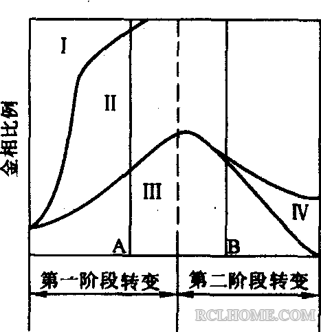

奥贝球铁的金相组织与等温时间的关系I一马氏体;Ⅱ一贝氏体;m一奥氏体;Ⅳ一碳化物。
第一阶段:等温淬火开始时,组织中形成大量马氏体和残留奥氏体。随后马氏体中一部分向贝氏体转变,另一部分则变为奥氏体。随时间的延长,马氏体量逐渐减少,而贝氏体和奥氏体逐渐增加,直到马氏体消失为止。由于贝氏体的含碳量比马氏体低,当马氏体转变为贝氏体时,有过剩的碳排出而进入奥氏体,致使奥氏体逐渐富碳直到饱和的程度。

 楼主| 发表于 2013-3-11 12:26:33 | 显示全部楼层
图:

 楼主| 发表于 2013-3-11 12:38:19 | 显示全部楼层
图:
Ⅰ—马氏体;Ⅱ—贝氏体;Ⅲ—奥氏体;Ⅳ—碳化物

 楼主| 发表于 2013-3-11 12:51:40 | 显示全部楼层
假定等温温度高于大约3 30 ℃ , 则得到的将是上贝氏体球铁, 但根据等温条件( 温度和时间) 的不同又分两种情况:
¹ 若温度和时间控制得非常合适, 则可以得到国内铸造界所称的“ 奥贝球铁” , 其基体组织由含碳过饱和的板条状铁素体( 或称铁素体型贝氏体) 和多达20 ~ 40 % 的常温下稳定的奥氏体所组成。这种球铁兼有高的强度和韧性, 以及良好的耐磨性和低温韧性。BCI R A 将这种球铁暂定为A D 19 5 o /6 , 即规定其ab 》95 o M Pa , 各> 6 % 。美国球铁协会建议的标准中将强度和延伸率的指标定得更高, 如8 6 2/ 10 和10 34/ 7 等。

当过冷A冷却到400℃以下B转变区等温时,相变可分为三个阶段。
第Ⅰ阶段,从A中转变产生B-F并迅速生长,同时自F中排出多余的碳,进入周围A内。开始阶段A中碳含量还较低,所以B-F的转变较快。但此时AR含碳低,不稳定,如果这时就出炉空冷,AR将转变成M,得到的是B+M。
第Ⅱ阶段,B侧向长大并继续排出碳,转变越来越慢。随着B转变到一定量,AR被碳饱和到一定程度,AR越来越趋于稳定,B-F板条生长暂停。由于受Si的抑制不能排出碳化物,高含碳量使ARMs点降到-80℃到-120℃。这时将球铁件出炉空冷,在室温得到的是含碳量过饱和的B-F加富碳的、稳定的AR。如果是在330℃以上的BU区等温,到第Ⅱ阶段结束,可得到约40%AR加约60%BU,这是很理想的组织。
第Ⅲ阶段,如在第Ⅱ阶段结束后继续在330℃以上等温,由于AR处于热力学不稳定状态, 这时碳原子也还有一定扩散能力,结果碳化物终将从AR中析出,F板条也跟着生长,AR逐渐消失。这样冷到室温得到的基体组织,犹如钢中的BU,性能就差多了。这个过程一经启动,则进行得较快,而且无法逆转。在320℃以下的BL转变区,碳原子扩散能力已经很弱,第Ⅲ阶段转变即使发生,也进展很慢并且不可能进行到底,终将留下一定量的AR不再转变。有的研究认为最终会残留10% 。所谓掌握火候,就是要在第Ⅱ阶段结束时出炉空冷。出炉太早,B少,AR碳浓度低而不稳定,到室温要转变为脆性M。出炉太晚,AR已转变为F+碳化物,强度、韧性都不理想。这对于BU区淬火尤为重要。等温温度对BU淬火常用340380℃,获得高强度、高韧性;对BL淬火常用240300℃,获得高强度、高硬度和一定的韧性。等温时间一般为60120 min。
